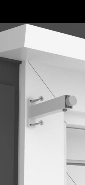

Jag ska montera en vertikalmatris. Skenorna kommer fästas med distansprofiler, 8 st. På bilden nedan ser ni hur dessa ser ut.
Min utmaning är att jag måste fästa dessa på min fasadpanel där panelerna lutar (antagligen 17-18 grader).. för att få dessa distansprofiler raka så misstänker jag att jag behöver någon typ av kyl eller liknande. Vad skulle ni föreslå för lösning?
Tack!
  • Distansprofil monterad på lutande fasadpanel med skruvar, visar hur den är fäst för vertikalmatris montering.
Ta en likadan fasadbräda. Vänd den upp och ner så har du din magiska kil automatiskt. Så kan du montera dina profiler utan problem.
