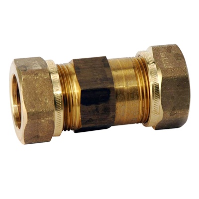

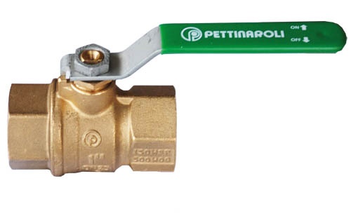

Jag behöver montera en kulventil på ett en meter långt 28 rör som inte går att skjuta åt något håll. När jag kapar röret blir ju öppningen mindre än längden på kulventilen. Nu undrar jag om det går och i så fall hur?
Går det att knuffa rören i sidled så kanske det går med lite klämringskopplingar och en unionkoppling, blir ett lämgr bygge då

Vatette "lången" 28mm har extra långt instick från ena sidan så du kan dra tillbaka kopplingen och fortfarande få allt tätt och bra!
Schematisk bild av Vatette 28mm rakt förlängd koppling med dimensioner och bygglängder markerade samt tabell med tekniska specifikationer.
Inköpslistan blir då dessa RSK:
1947014 - 28mm Vatette Lången
Välj en av nedan ventiler:
8547079 - 28mm fullflödes kulventil med kort spindel
28mm fullflödes kulventil med blått handtag.
8547087 - 28mm fullflödes kulventil med lång spindel
28mm fullflödes kulventil med blått handtag och kort spindel.

går det att gänga på "lången" på en sidan och en vanlig rak koppling på andra sidan av en kulventil med 25R in-in?
Produktlista visar en kulventil och två typer av VA klämkopplingar inklusive en förlängd skarv och en rak koppling.
Krilleman
Nej du kan inte nyttja gänga på lången till annat än muttern som sitter på från fabriken. (M34x1,5-gänga)
Utan du måste således ha en snutt 28mm kopparrör mellan lången och kulventilen.
Jag får din kundkorg att bli 461:- hos Rinkaby, men varför kör du inte på Vatettes kulventil?
Den ventilen och lången hittar jag billigast hos vvsochbygg för en slutsumma på 453:-

Dan_Johansson
Hittade ingen Vatette kulventil med R25 inv.
Får se om jag kan få tag i en snutt 28 rör, det blir det svåraste.
Min tanke var att bara behöva 2 klämringar, inte 4.
Bästa svaret
Krilleman
Men du använder ju dom rören som sitter på din anläggning. Det blir ju automatiskt en snutt rör om du kapar in lången och kulventilen ca 30cm ifrån varandra.
Du behöver inte skaffa med 28mm rör med min tipsade inköpslista!
