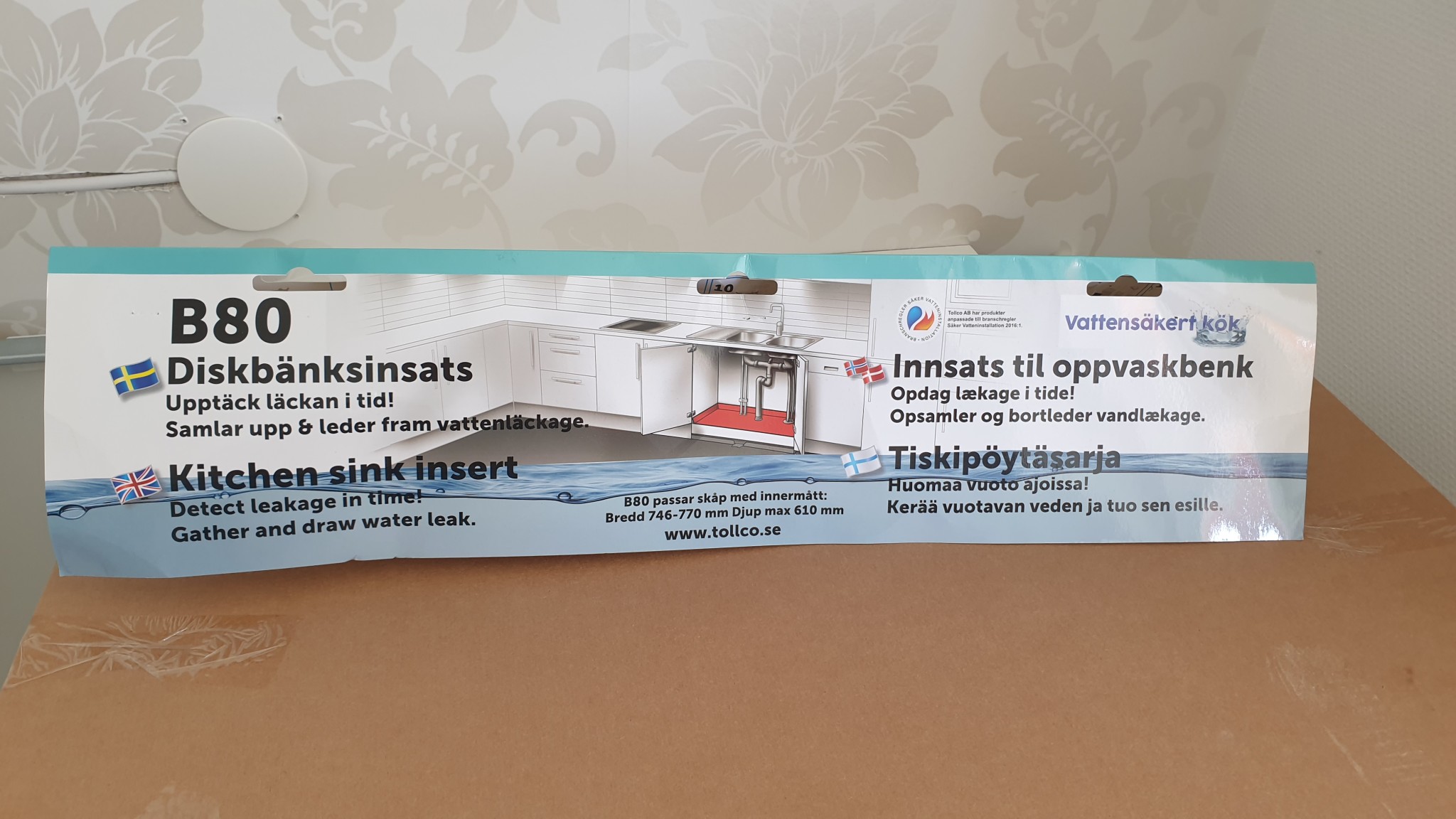

Köpte ett kit från tollco och undrar hur jag ska sätta dit den .
Är jädra massa rör ovanför ,kan man sätta den under ?
Om det inte går hur löser jag att få igenom alla rör o få det tätt?
Förpackning av diskbänksinsats från Tollco med illustration av produktens placering under en diskbänk.
Insatsen du köpt är främst till för skåp där man har gjort små hål för bara rören i själva skåpet. I ditt fall har du skåp utan baksida och delvis utan botten då är det ett golvskydd som passar bättre hos dig: https://tollco.se/g-serien/
Kan bli svårt att få dit den nu i efterhand när skåpet är på plats dock.
Vi har precis som du i vårat nya kök men satte då in ett golvskydd innan vi ställde dit skåpet. I botten på skåpet har vi ett skydd med men det är öppet i bakkant precis som skåpet så det skyddar inte golvet eller huset mot fuktskador i sig själv utan det är golvskyddet som är det viktiga.
