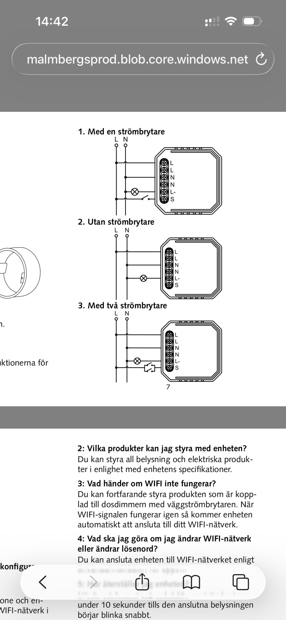

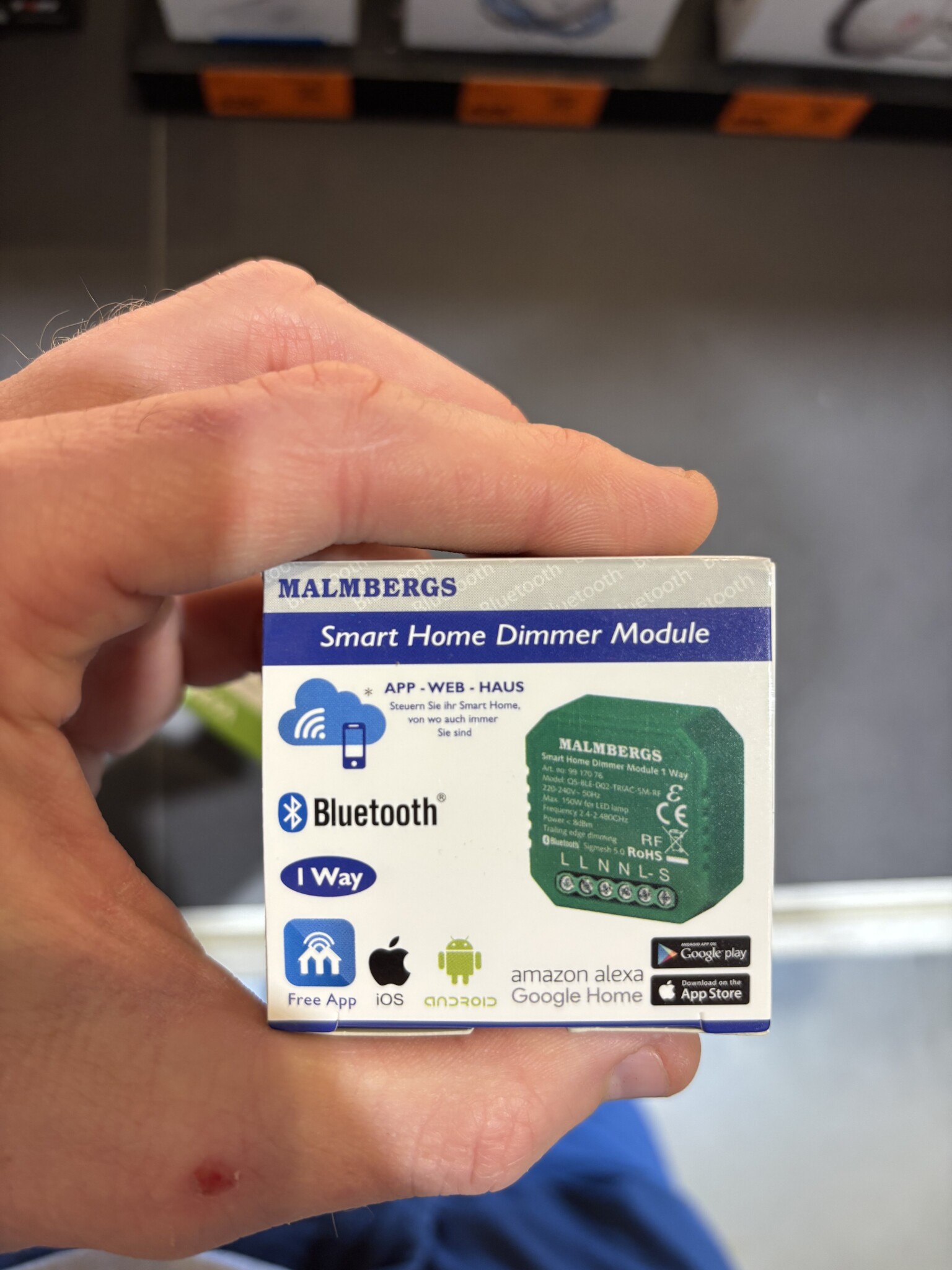

Ska sätta en Scneiderbrytare med pushdimmer.
I väggen sitter idag fas och nolla.
Jag tolkar det dock som att jag måste lägga till en tråd från L- till tråden som är nolla och även en extra tråd från S till fasen.

Du har ju några trådar som går nedåt från dosan, jag gissar att det sitter ett vägguttag där? Om det går tre trådar dit, så måste en av dem vara fas, en är nolla och en är skyddsjord.
Den av dem som även är kopplad till brytaren måste då vara fas. Den andra tråden på brytaren går förhoppningsvis bara uppåt mot lampan? Den måste då vara tändtråd.
Om detta resonemang inte stämmer med hur det ser ut hos dig, så får man undersöka lite mer.
Öppna även uttaget ocj kontrollera att antagandet stämmer, framförallt för att kolla så att inte jord och den förmodade nollan är växlade, vilket vore ett vädigt grovt fel, och väldigt osannolikt. Men det kan bli livsfarligt om det finns ett sådant fel.
När du väl med säkerhet har identifierat vilka trådar som är vad, så är det bara att koppla i enlighet med inkopplingsschemat.
