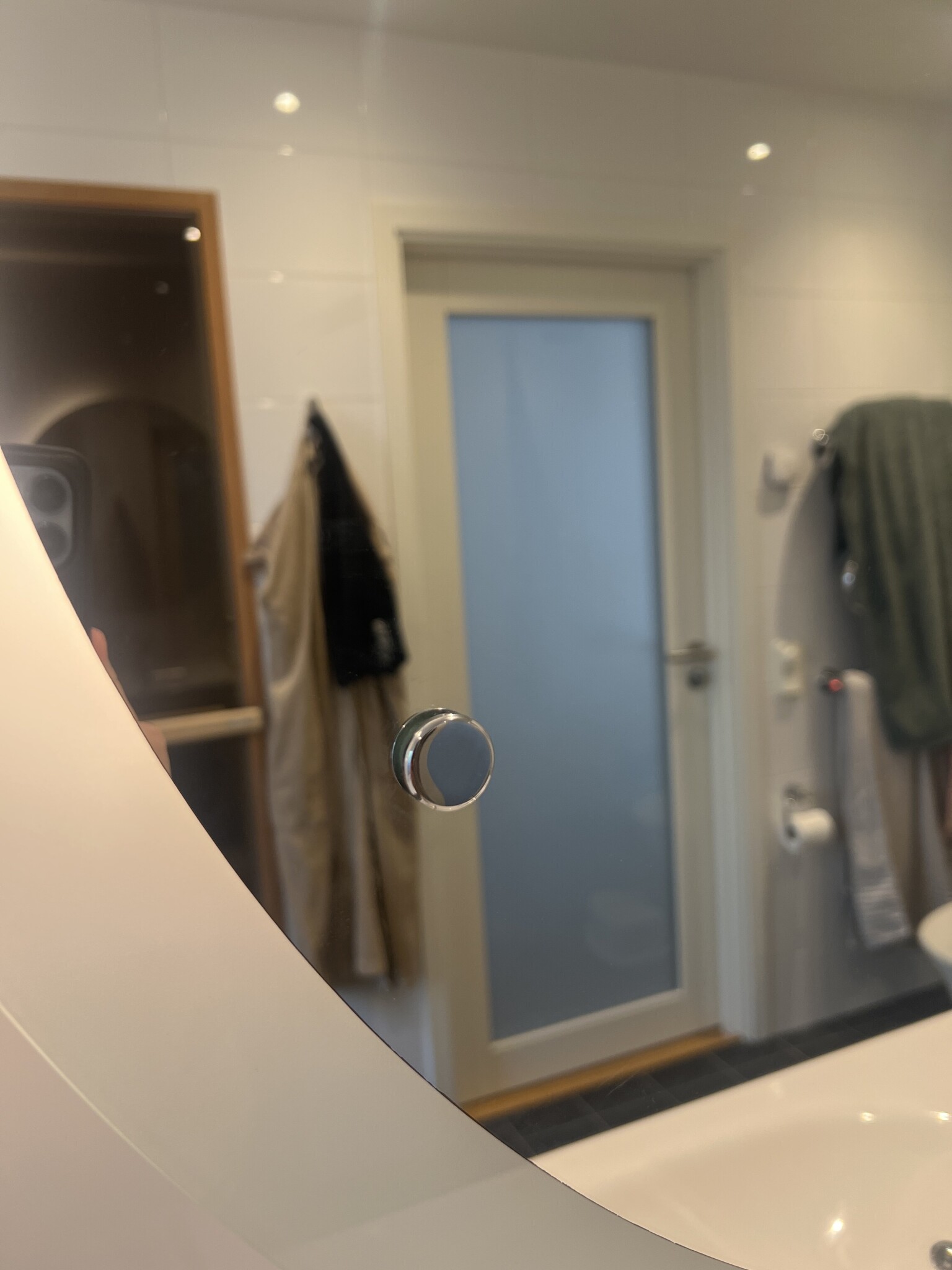

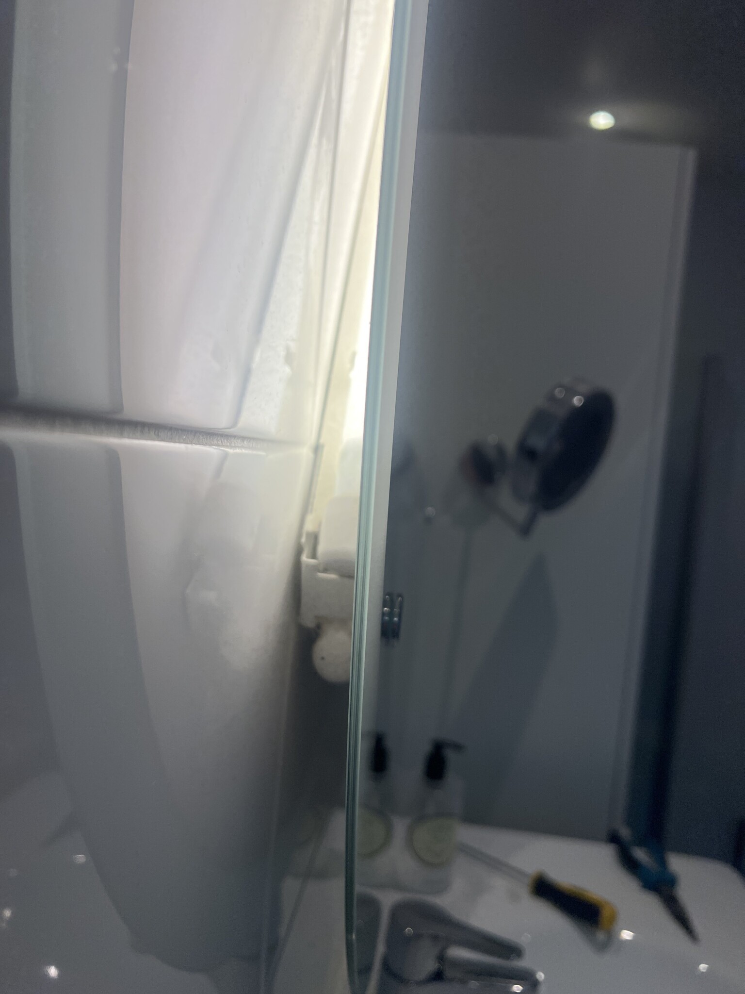

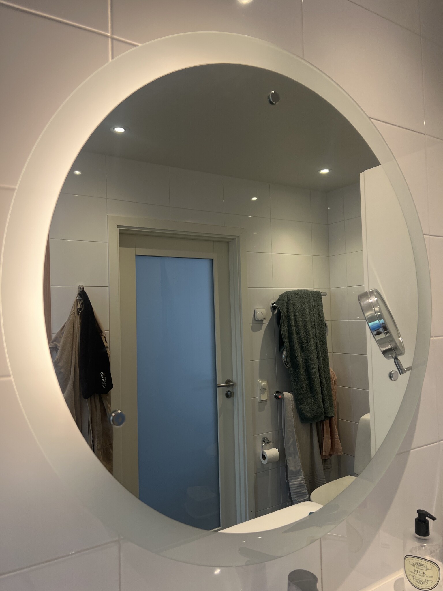

Hej jag undrar om någon vet hur jag får bort spegeln för att kunna byta lysrör bakom spegeln? Spegeln är ca 12 år gammal. Märke okänt men det skulle kunna vara en Vedum som övrig badrumsinredning. Har frågat grannar och försökt googla utan resultat. Tacksam för alla tips!

I och med att det är rätt troligt att det är en spegel från Vedum kan du ju kolla monteringsanvisningarna för deras speglar för att se om rätt modell finns där: https://www.vedum.se/badrum/montera-och-underhalla/monteringsanvisningar/
Tack för tips. Jag hittar tyvärr inte rätt modell men ska maila Vedums kundtjänst och höra om de har monteringsanvisningar för äldre modeller.BirgitS skrev:
Hej och tack för tipsen! Jag fick till slut bort spegeln genom att tejpa över de silvriga plupparna på spegeln och skruva ut dem moturs med en tång🙌
