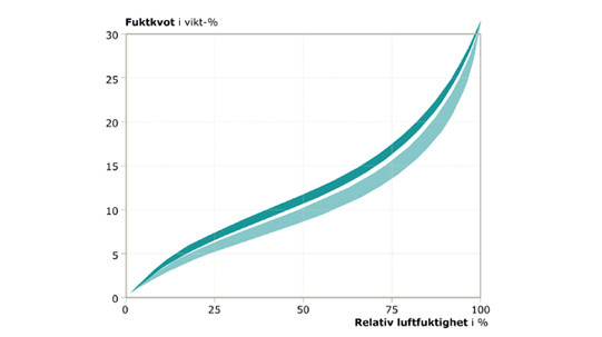

Mäta fukthalt med en sådan mätare är långt ifrån exakt till att börja med.
Men hursomhelst, dina mätningar indikerar att veden är torrast inuti och fuktigast mot utsidan. Det talar för att den ligger utomhus nu. Under sommaren har du kanske ett medel RH kring 50-60%, på våren ännu lägre. Denna årstid snittar nog någonstans mellan 90 - 98%, beroende på var du bor.
Trä torkar utifrån och in, och uppfuktning fungerar på samma sätt. Utifrån och in. Just nu är jämnviktsfuktkvoten för trät någonstans 20 - 30 % så det är inte konstigt att veden är torrare inuti än utanpå. Elda på du bara!
Diagram som visar sambandet mellan träets fuktkvot i viktprocent och relativ luftfuktighet i procent.

För att förtydliga. Luften är inte torr inomhus om man inte också tillför värme. Tillför man inte värme så kommer relativa luftfuktigheten vara ungefär samma inomhus som utomhus. Den här årstiden alltså i praktiken mellan 90-100% hela tiden. Det torkar alltså väldigt långsamt om ens något då.
Ja inomhusluft är fuktig, särskilt när man duschar lagar mat osv men har man omsättning av luft så får man ut mkt fukt den vägen och luften blir "torr", i förhållande till utomhusluften. Hur mäter man fukthalten på rätt sätt är frågan. Svaret lyder, ta ett vedträ som är representativt för din ved och väg det på en pålitlig våg. Kör sedan vedträt i ugn på 105 grader i 24 timmar. Väg igen, differensen är vatten, räkna ut th%. Ha så kul :) mvh
Det verkar som du inte riktigt förstått vad det relativa i relativ luftfuktighet betyder.
I absolut luftfuktighet är det nästan alltid fuktigare i luften inomhus än utomhus. Mätt med relativ luftfuktighet så är det precis tvärtom, särskilt på vintern.
Vad avser organiska materials, i detta fall trä, förmåga att ta upp och avge fukt så är det dock relativ luftfuktighet som är av betydelse. Den absoluta spelar ingen roll,
Resonemanget om vedträt är helt korrekt!
