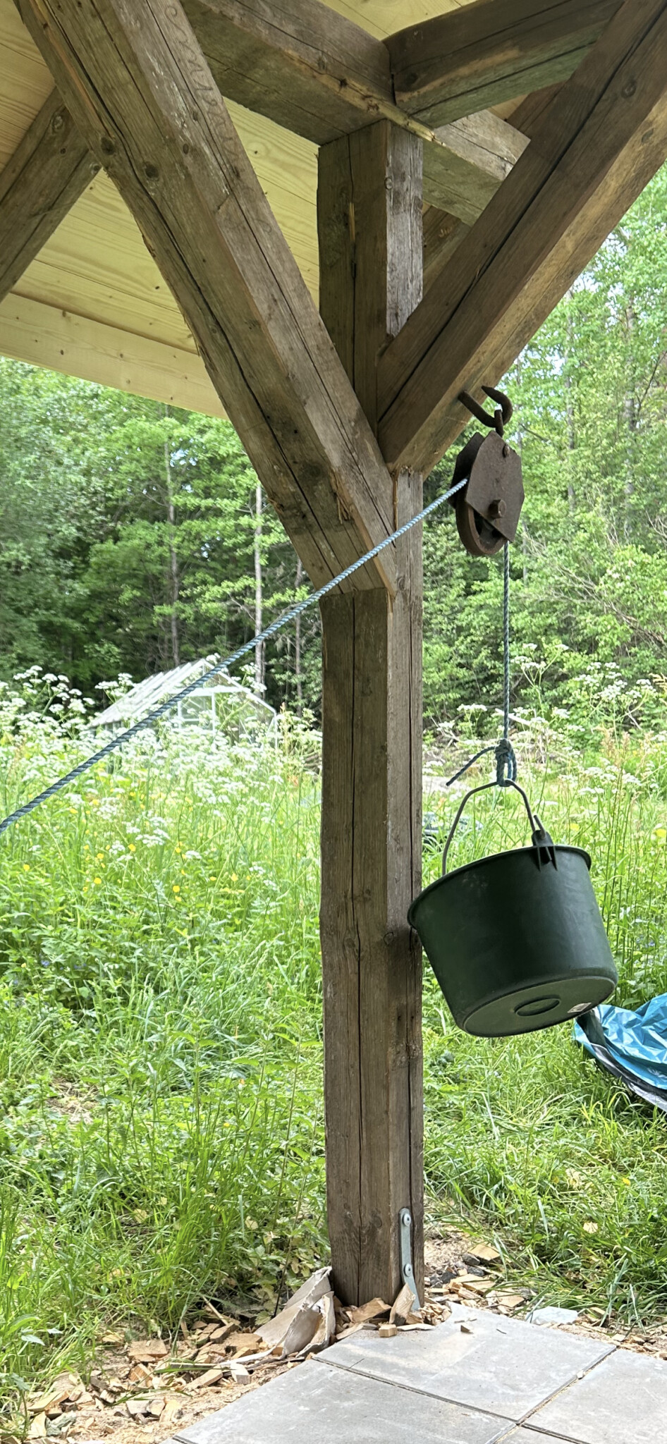

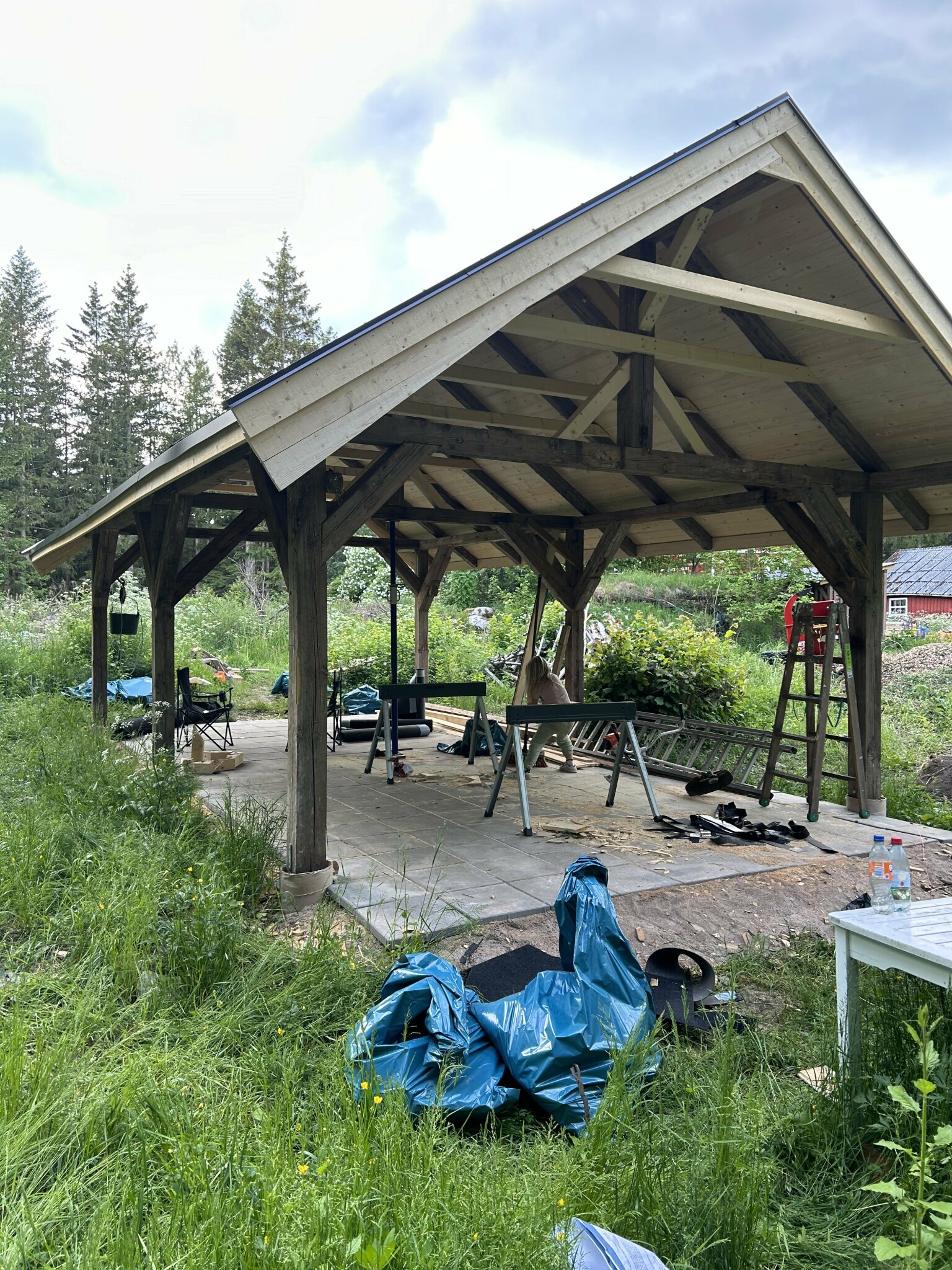

jag har byggt en liten grillpaviljong vid vårt sommarhus där själva stommen är byggd av återvunnet trä, men fick komplettera med nytt virke samt råsponten er ny. Jag skulle vilja ge trädet en behandling och gärna så att det nya trädet inte ser nytt ut.
Har i bra tips på trä olje eller ?
Ursäkta stavfel, men jag är dansk :-)
På forhånd tack
Frederik

Det ser brunt ut det gamla? Tjära in det nya virket..
Tjärvitriol eller järnvitriol kommer göra att virket blir grått och ser äldre ut.
Dette kunne være en løsning. Tack! Har bifogat en bild hvor man kan se det återvunnet virke bättre
