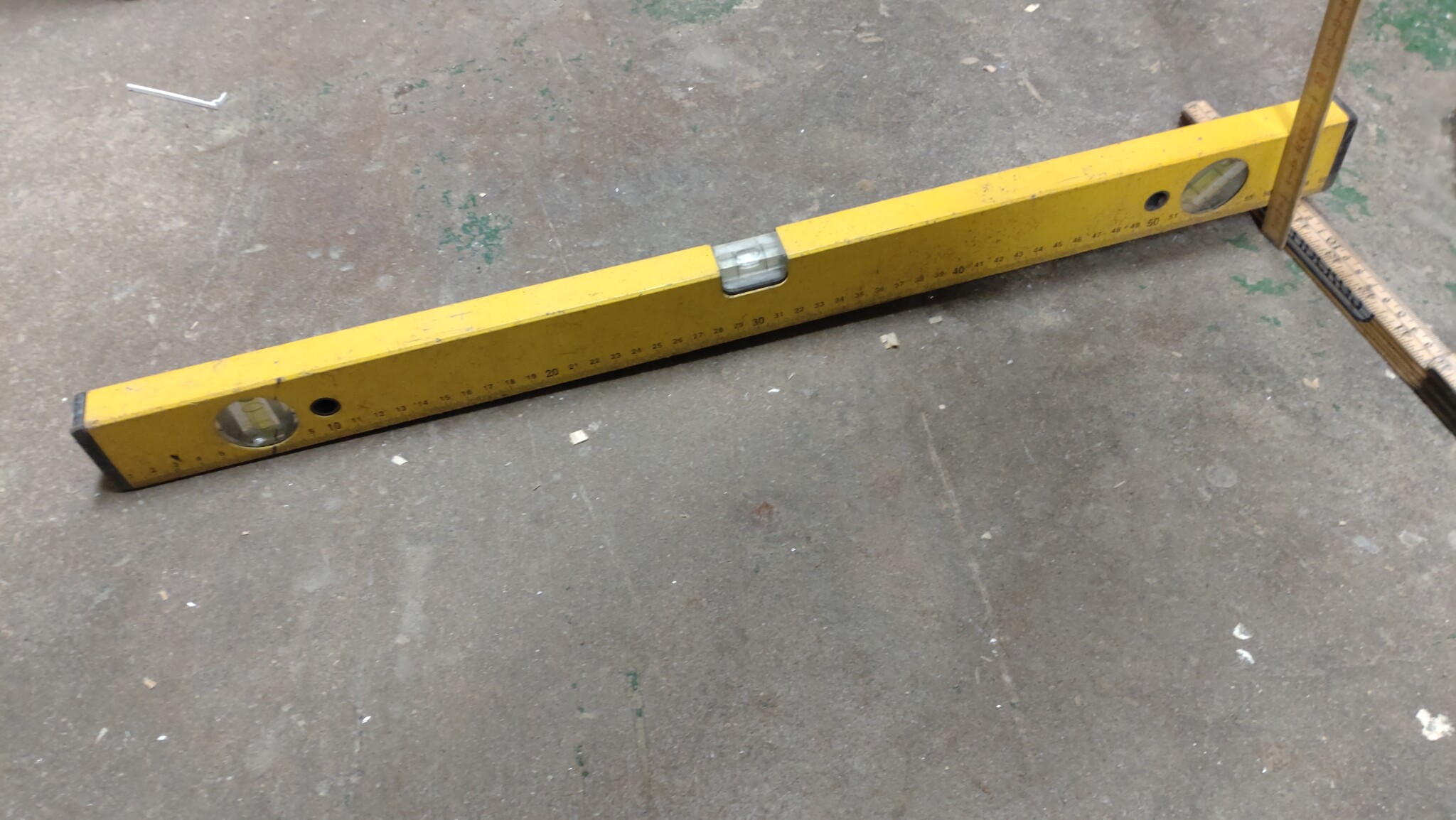

Hej! Jag tog en bild på fallet i mitt garage. Här har jag pallat upp mitt billiga (och ev dåliga) vattenpass tills bubblan är i mitten (i våg). Jag mäter hur högt jag behövde palla (shimsa) och det är då mitt fall, ca 15mm över 55cm. För att minska felmarginalen eftersom vattenpasset är dåligt vänder jag även en gång för att se om bubblan är i mitten även då.T Talisman skrev:
