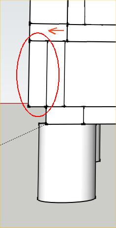

Om jag lägger en extra 45x170 utanpå den befintliga bärlinan (45x170) och flyttar in alltihop enligt ditt förslag så kommer syllen som väggarna står på att vara i princip lika bred som ytterbalken (2 st 45x170).
Om man skruvar ihop de två 45x170 balkarna så lär ju takbelastningen kunna överföras till den nu centrerade plinten, eller hur?
Ser ut ungefär så här:
Blir en hel del pyssel att få till min modell eftersom det är så många delar som beror av grundstommens placering. Alla måste flyttas/kortas av lite...
