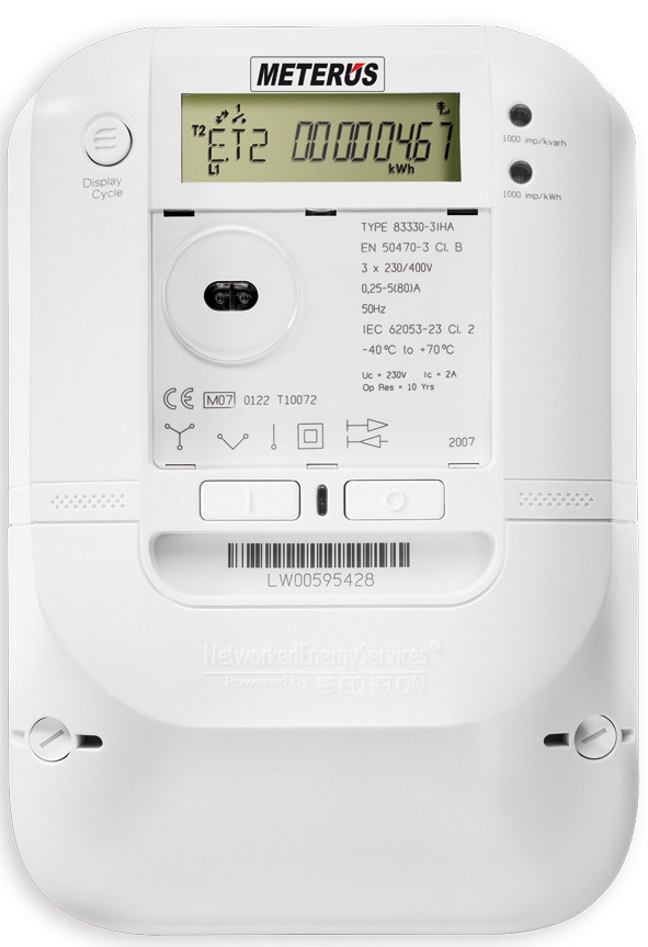

mickesrx skrev:
i toppen av tanken så har jag 78 grader på vänster tank och i höger tank så är det 72, jag själv förstår inte hur det kan bli så högt som 90 grader i mitten på den vänstra tanken medans det är 70 grader på den högra tanken.
Jo därför att termometern förmodligen är kass !!
Elmätaren mäter allt i huset inte bara värmen.
Vet inte säkert. Men verkar som om en fas saknas på mätaren. Konstig symbol.
Finns symbol på l2 och l3 men inte på l1.
Ska kolla på elmätaren och se l1 finns, har inte märkt att en fas skulle vara borta
Mikael_L
Jag tror att fasindikeringen är de L1 - L3 som står ovanför förbrukningssiffrorna (ovanför 123719)
Och då är det nog som det ska. Och det du tänker som symboler är nog text "TI".

Men här verkar bara L1 vara inkopplad, ej L2 och L3.

Jag har kollat nu och alla faser är igång, och ja den är exakt lik förutom namnet, men det är nåt konstigt ändå med elmätaren för nog borde väl datumet vara rätt på den?, den byter text hela tiden, och så när hela skärmen är full med all text, så står det date, och när sen all denna info försvunnit och datumet kommer så stämmer det inte, har säkert ingen betydelse men konstigt i alla fall.
TS = TrådSkapare, dvs du mickesrx, i just denna tråd.
edit:
Ser den lik ut, fast annat namn? ;)
