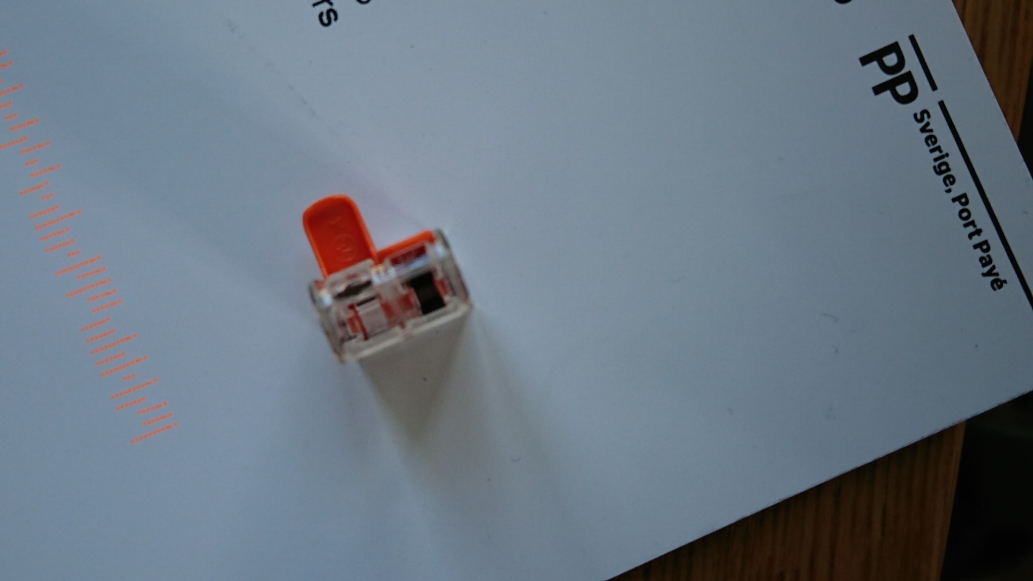

Får jag koppla ihop 6st gulgröna fk i den här om jag får in dom elr måste jag ha större klämma Elektrisk klämma på ett papper, fråga om kapacitet för sammanbindning av kablar.

Det är väl en WAGO 221 med 2 hål och WAGO säger bara 2 trådar.
Du behöver 2 st med 5 hål och en trådstump.

Nja...för 6 trådar räcker det väl med en femma och en trea.

Om du har sex gulgröna FK som ska kopplas ihop i en punkt bör du dels fundera på hur du planerat installationen*, dels använda Wago 773 som finns med åtta anslutningar.
*Ja, jag har ett par ställen där det ser ut så också. Där används ovan nämnda Wago 773.

Gammal dragning så jag är oskyldig Hade tänkt byta ut en dålig klämma när jag byter lamputtag
Den är till för 2 kablar. Finns wago med fler anslutningar
Tyckte jag också men tänkte en gång till.
Den fösta femman har inkommande tråd och vidare till nästa tråd och då är det 3 anslutningar kvar.
Nästa 5:a har vidaretråden och 4 anslutningar kvar.
Tullar du på andra 5:an så fattas det en anslutning.

Jag antar att TS har räknat SAMTLIGA trådar i dosan han kikar i och således även räknat in "inkommande" bland de 6 han/hon nämner. Då räcker totalt 8 wago-hål inklusive mellantråden.

Det är 6st i en gammal sån där "tvinklämma" så en borde ju vara inkommande jord om det är riktigt gjort förstås för annars är jag väl utan jord i uttagen

Som sagt, använd Wago 773 istället. Går att beställa eller köpa på t.ex. Bauhaus om du har en sån i närheten. Eftersom du haft Torix där innan bör du klippa ändarna och skala fram nya fräscha ändar. Det är ofta svårt att få i vridna trådar i en Wago (773 alltså, 221 går bra men den är som sagt för liten).
