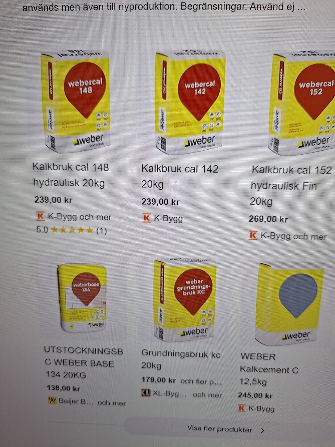

Nu har vi fått pris för samtliga tre offerter, och i ett prisspann mellan 300.000-600.000 kr. De skriftliga offerterna är delvis rätt oklara vad vi faktiskt får, och därmed vet vi ju inte riktigt hur vi ska bedöma offerterna, förutom att det är hiskeligt dyrt oavsett!
Så nu har vi lagt ner en del jobb på att försöka informera oss den teoretiska vägen, med exjobb, youtubeklipp och produktdatablad från Weber. Först i ambitionen att bara försöka förstå. Ditt ursprungliga inlägg grundlade på ett mycket bra sätt förståelsen.
Efter att vi har knackat och också knackat ner putsen, nu initialt på den väggen som varit värst - så inser vi att hel nerknackning nog är det enda rätta på samtliga väggar. Och efter att ha grundligt satt mig in i det teoretiska är jag rätt säker på hur jag vill att en ny putsvägg ska byggas upp (ska dubbelkolla ett par uppgifter först).
1. Reveteringsmattan kan nog behållas, ev förstärkas
2. Hydralisk kalkputs Weber antingen cal 159 alt 148 (lutar ändå åt 148 eftersom jag hellre tror på fler lager än att göra allt i ett lager - blir också lite väl tunt ifall man ska sikta på 30 mm).
3. Ytputs med webercal 232 CD Stänkputs luftbruk som påföres med trattspruta i två skikt (grundning och dimning). Man kan beställa kulör som blandas i putsen för rätt kulör. Då får vi det ytskikt som vi har i dagsläget.

Skulle underlätta med kort på huset, men.
Tycker du ska förstärka med
https://www.beijerbygg.se/privat/sv...edel-bruk/tillbehor-fasadputs/putsnat-323-25m 1 meter bred.
Varför vill du ha hydraliskt?
Skulle funka med med 2 vändor weber 134 a 7-8mm, och sen weber 133 4-5mm
Räcker med 20 mm puts, finns ingen anledning med mer vikt på huset, och bara dyrare.
Och sen stänkputs weber 201, varför vill du ha cd stänkputs? Har använt den 1 gång, och tycker den är sämre.
201 är ju den som alla använder.

Vi skall laga vår spritputs i närtid (en del mindre hål mm)
Hur många dygn efter applicering behöver det vara frostfritt?
Cemenntbruket som neo11 förespråkar fungerar inte på alla underlag. Om underlaget är trä blir det ett hiskeligt stort träarbete efter några år.
Jag har själv varit med och bytt hela nedersta metern av väggarna på ett trähus som hade putsats med cementputs ungefär 15 år tidigare. Det blev allt nytt. Stomme och allt.
Inte heller fungerar neo11s cementputs på gammaldags heltegel. Yttersta 5 centimetrarna av muren frostprängs och faller ofta ned med puts och allt. Det blir ett stort murningsarbete av det när man måste knacka loss de sönderfrusna stenarna ut förbandet och mura in nya.
Därför nyttjar man rent kalkbruk blandat på luftkalk på de här underlagen. Enklast är det att putsa och bäst blir det om man våtsläcker kalken någon eller några veckor före man putsar.

Cementbruk i mina ögon är cementbruk A, vilket man självklart inte ska använda, annat än på socklar.H heimlaga skrev:Cemenntbruket som neo11 förespråkar fungerar inte på alla underlag. Om underlaget är trä blir det ett hiskeligt stort träarbete efter några år.
Men kc bruk som jag förordar, tex weber 134,
och som dom flesta murarfirmor använder fungerar alldeles utmärkt på trästommar med vassmatta etc.
Funkar utmärkt att putsa med det på alla sorters tegel också, men man putsar 15-20mm, inte 50mm som du skriver något om, som jag inte förstår.
Kalkbruk är väl kanske bättre, men ganska mycket dyrare.
Och då det egentligen inte spelar någon roll vill dom flesta inte ta den extrakostnaden.
Såvida man inte blandar bruket själv.
Sen vad du tror dig veta får stå för dig.
Har putsat massa kåkar med kc bruk på trästommar.
Passerade en träkåk jag nyputsa med kc bruk för nästan 30 år sen förra veckan, såg inte ens en spricka.
Min erfarenhet är att kalkcementbruk är praktiskt taget lika illa som cementbruk.N neo11 skrev:Cementbruk i mina ögon är cementbruk A, vilket man självklart inte ska använda, annat än på socklar.

Snabb goggling på bruk, bild bifogad.
Vi brukar bränna 10-12 ton på en nyputs.
Med 12 ton kostar weber 134, 80K.
Och weber 142 137k.
Så en betydande skillnad.
Men om alla blandar själv, så har man ju inte det problemet.
Och weber 142 137k.
