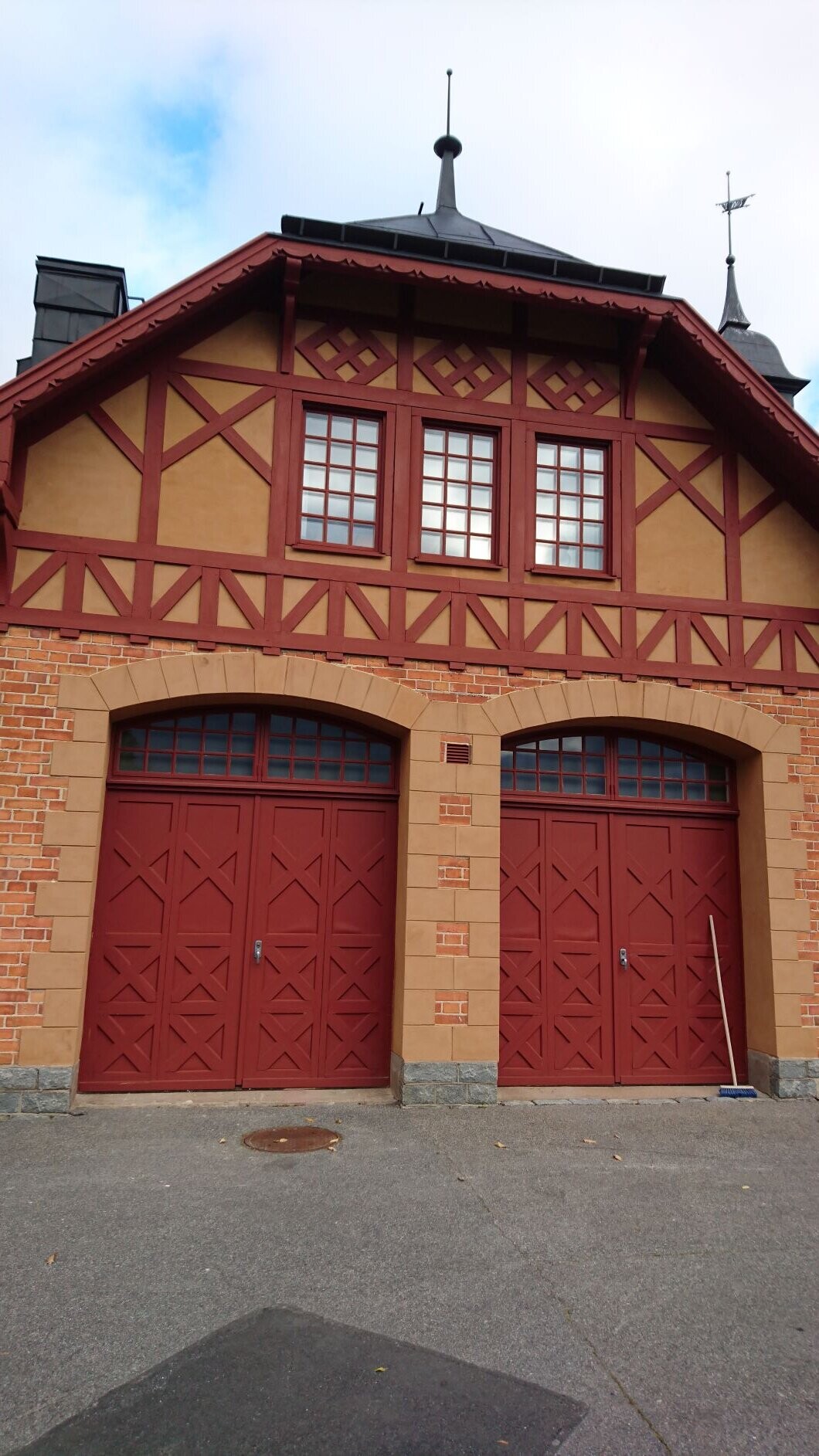

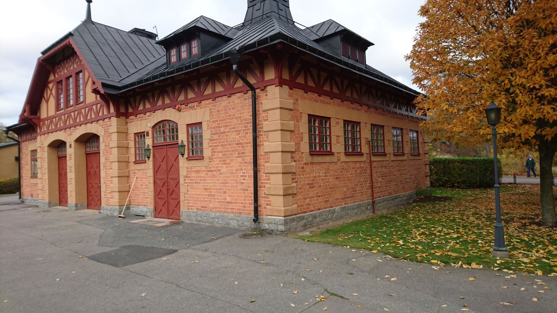

Wallenbergs stall på täcka udden var kalkbruk vi putsa med.
  • Fasad av Wallenbergs stall på Täcka udden, med röda dörrar och fönster samt tegel och putsad yta. En kvast står lutad mot väggen.
  • Gammalt tegelstall med trädetaljer vid Täcka udden, omgiven av höstlöv och lampa.

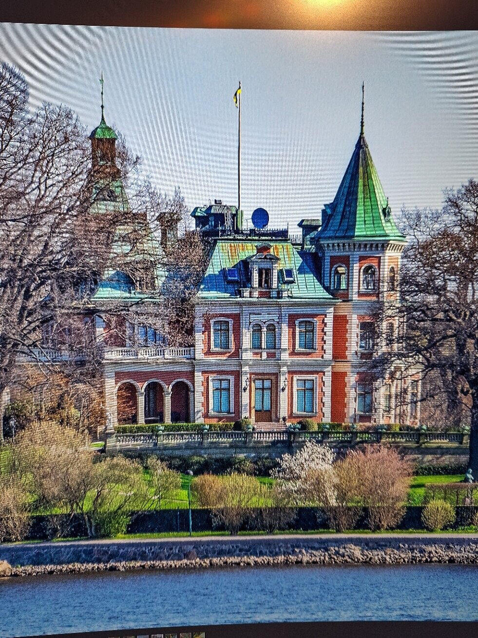

Vi har även putsat wallenbergs stora presentationshus som tillhör stallet. Stort herrgårdsliknande hus vid vatten med gröna tak i parkmiljö, nämnt som putsat Wallenbergs presentationshus.
