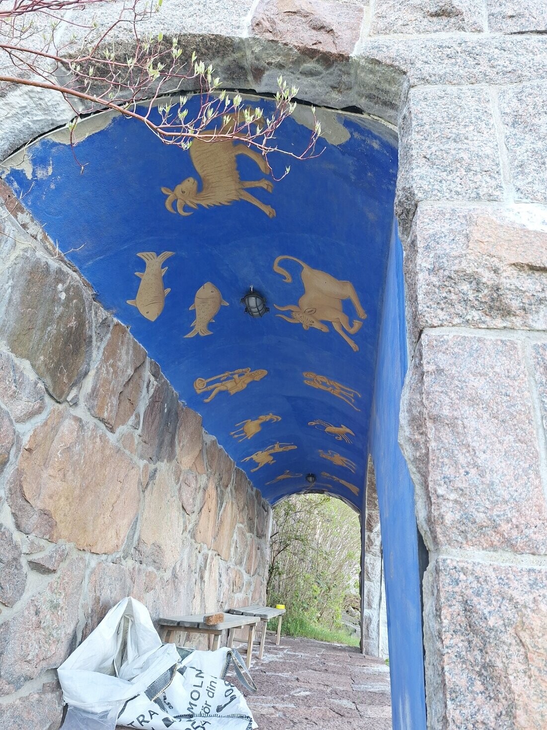

Jag kommer nog aldrig nå fram här, så låter det vara.

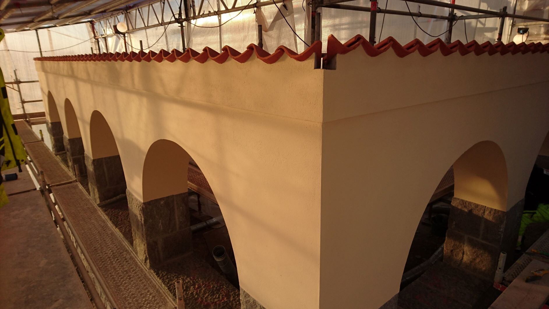

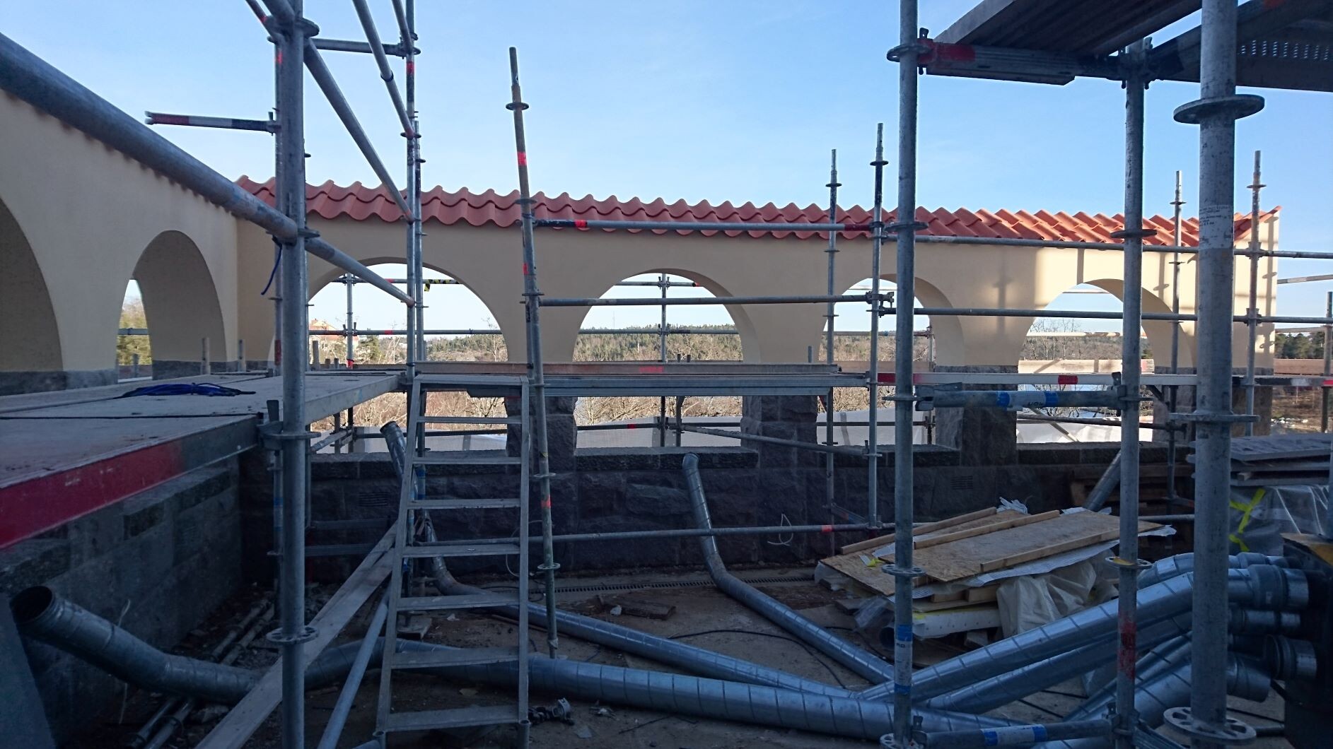

Men använde faktiskt hydralbruk idag.
Lappa puts i taket i ett valv vi byggde för ca 15 år sen.
  • Stenvalv med blått tak dekorerat med guldfärgade djurmotiv.
N
Framför
  • Hus med stenmur och bågformad öppning, omgiven av buskar.
N

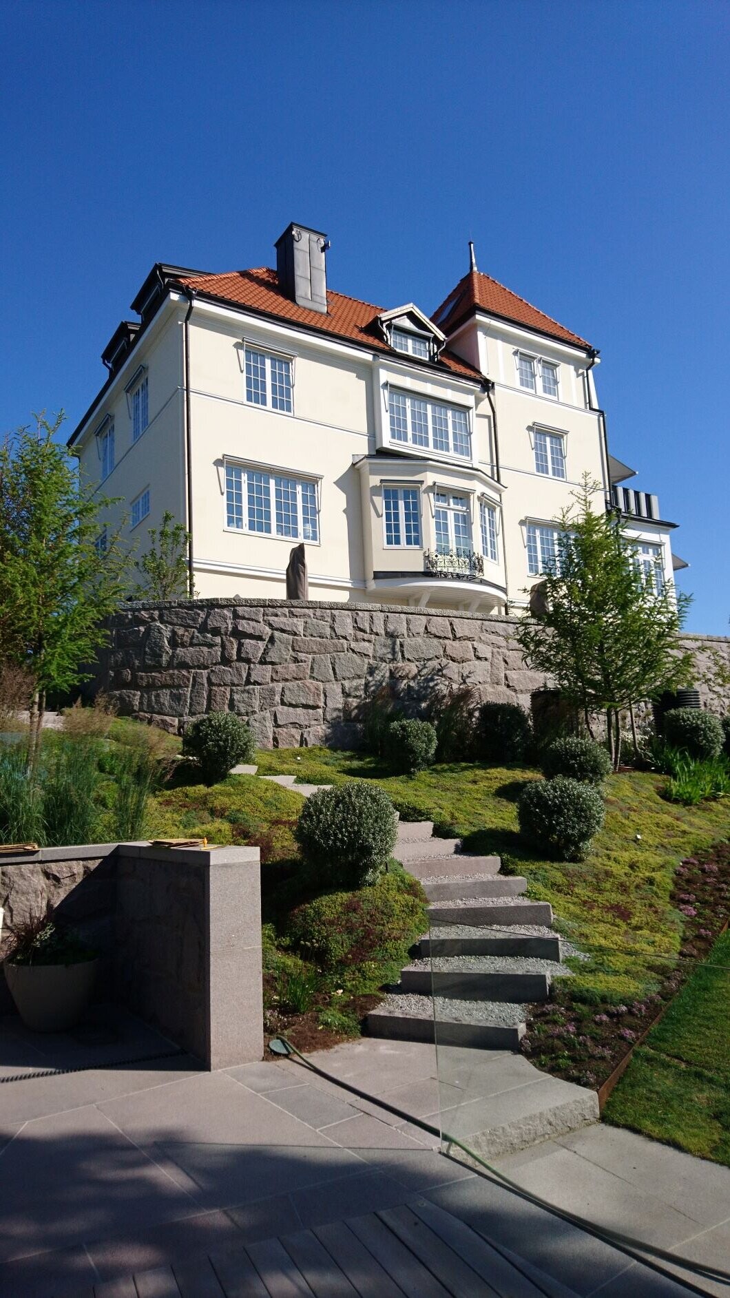

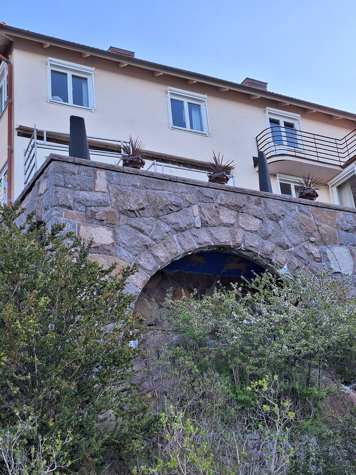

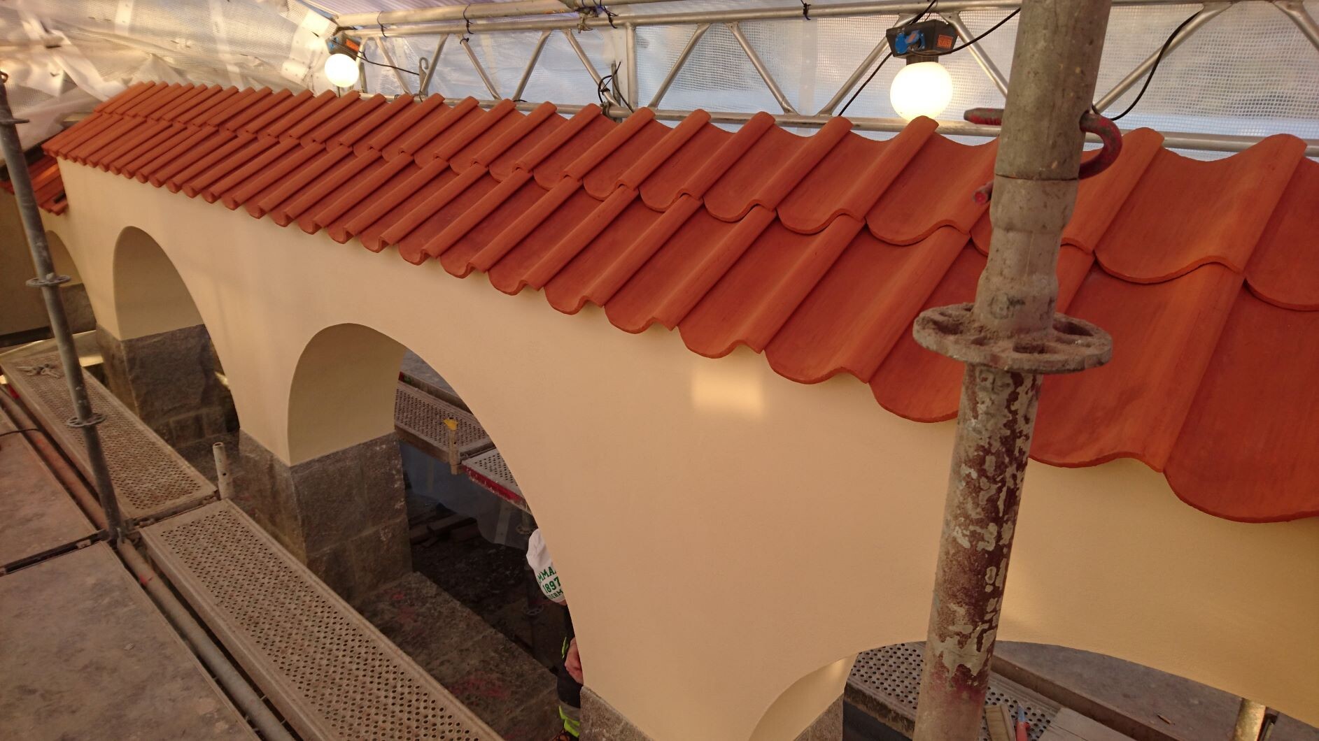

Hus jag putsat med hydraliskt kalkbruk.
Och valven är murade och putsade med hydraliskt kalkbruk.
  • Ett stort hus med putsad fasad, murad med hydraliskt kalkbruk, omgiven av stensättning och grönskande trädgård.
  • Byggställning med putsat valv och tak i röda tegelpannor, murat och putsat med hydrauliskt kalkbruk.
  • Välputsade valv murade med hydrauliskt kalkbruk, med ett rött tegeltak, inramade av byggställningar.
  • Byggnadsställningar runt hus med valv putsade med hydrauliskt kalkbruk. Röd takpannor syns ovanpå valven.
Anonymiserad 405730

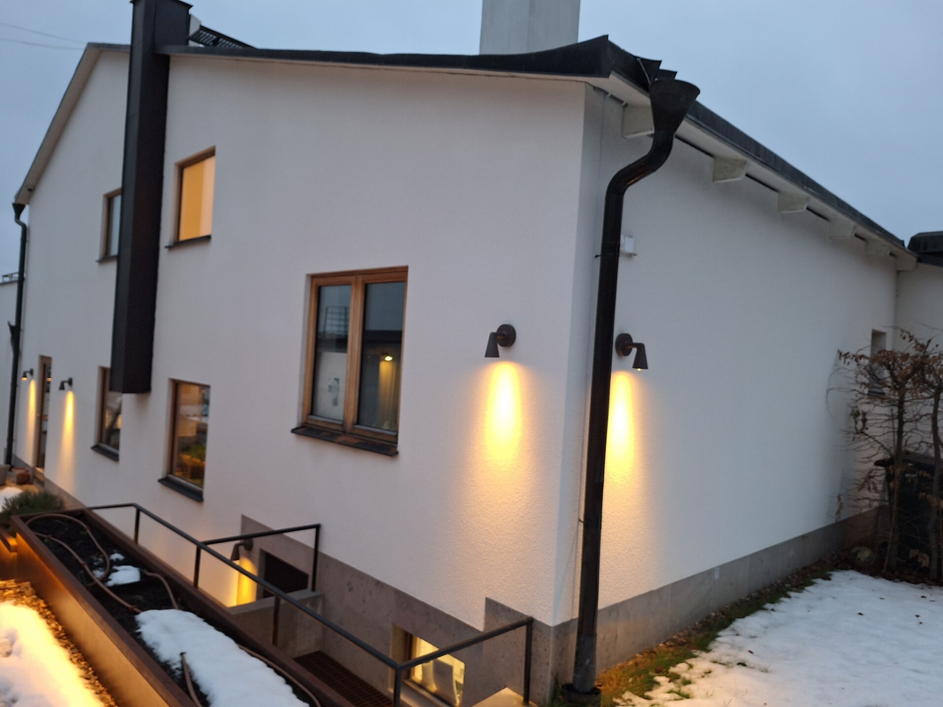

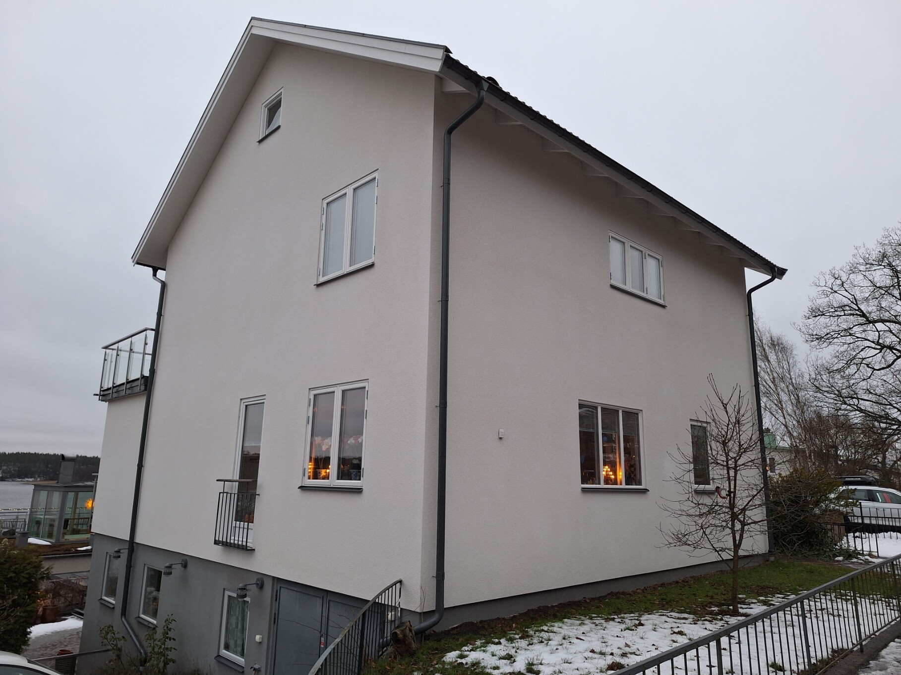

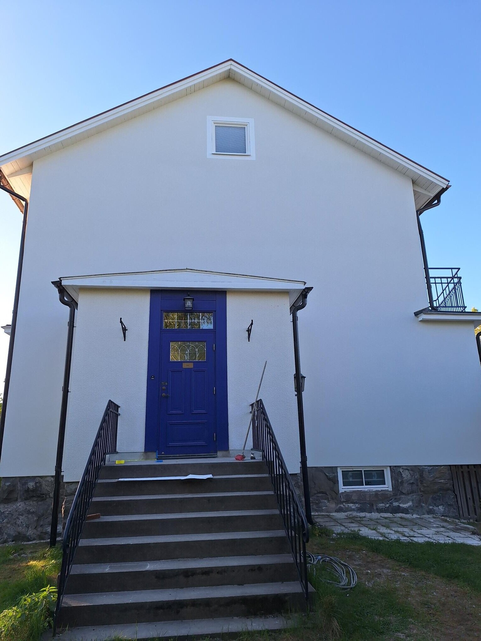

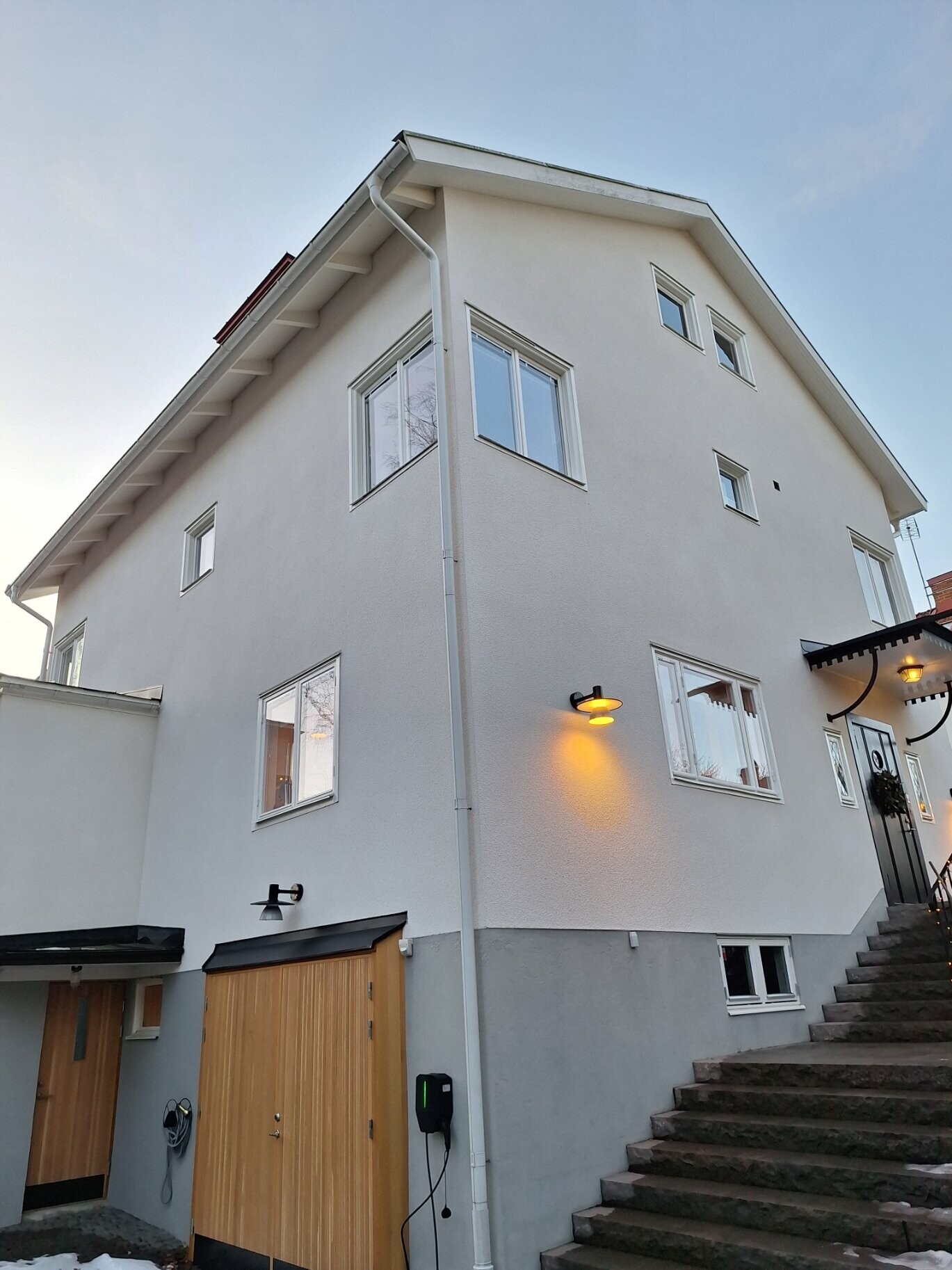

Dessa 4 kåkar har jag putsat med kc bruk, nyputs på alla.
  • En nyputsad vit fasad med kc bruk, två våningar, svarta stuprör och fönster med trädetaljer, omgiven av snötäckt mark.
  • Ett nyputsat hus med vita väggar och svarta stuprör, sett från sidan. Snö på marken och trädgård med få träd.
  • Vitputsad fasad av ett stort hus, nyputsad med kc bruk.
  • Vit putsad fasad på hus med blå dörr och trappsteg, blå himmel i bakgrunden.
Anonymiserad 405730
