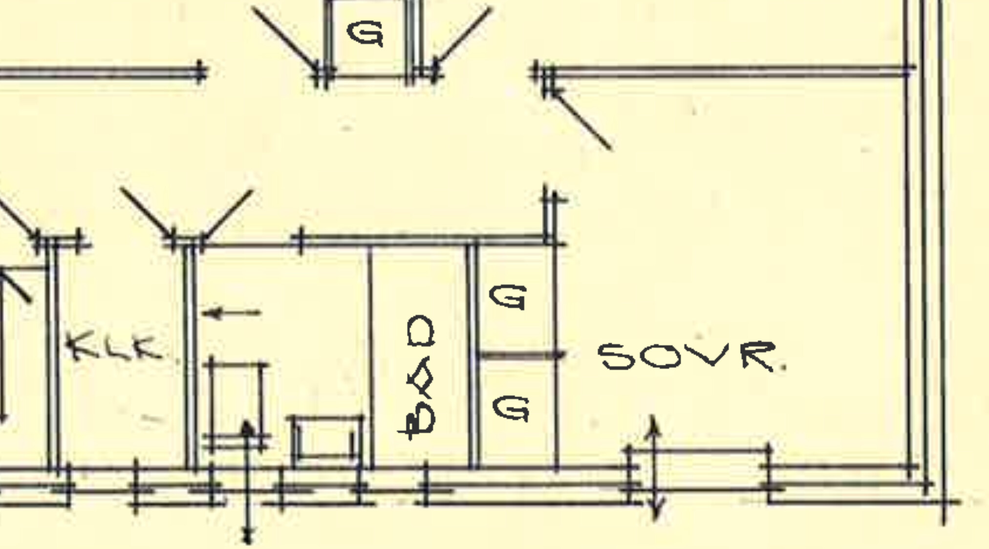

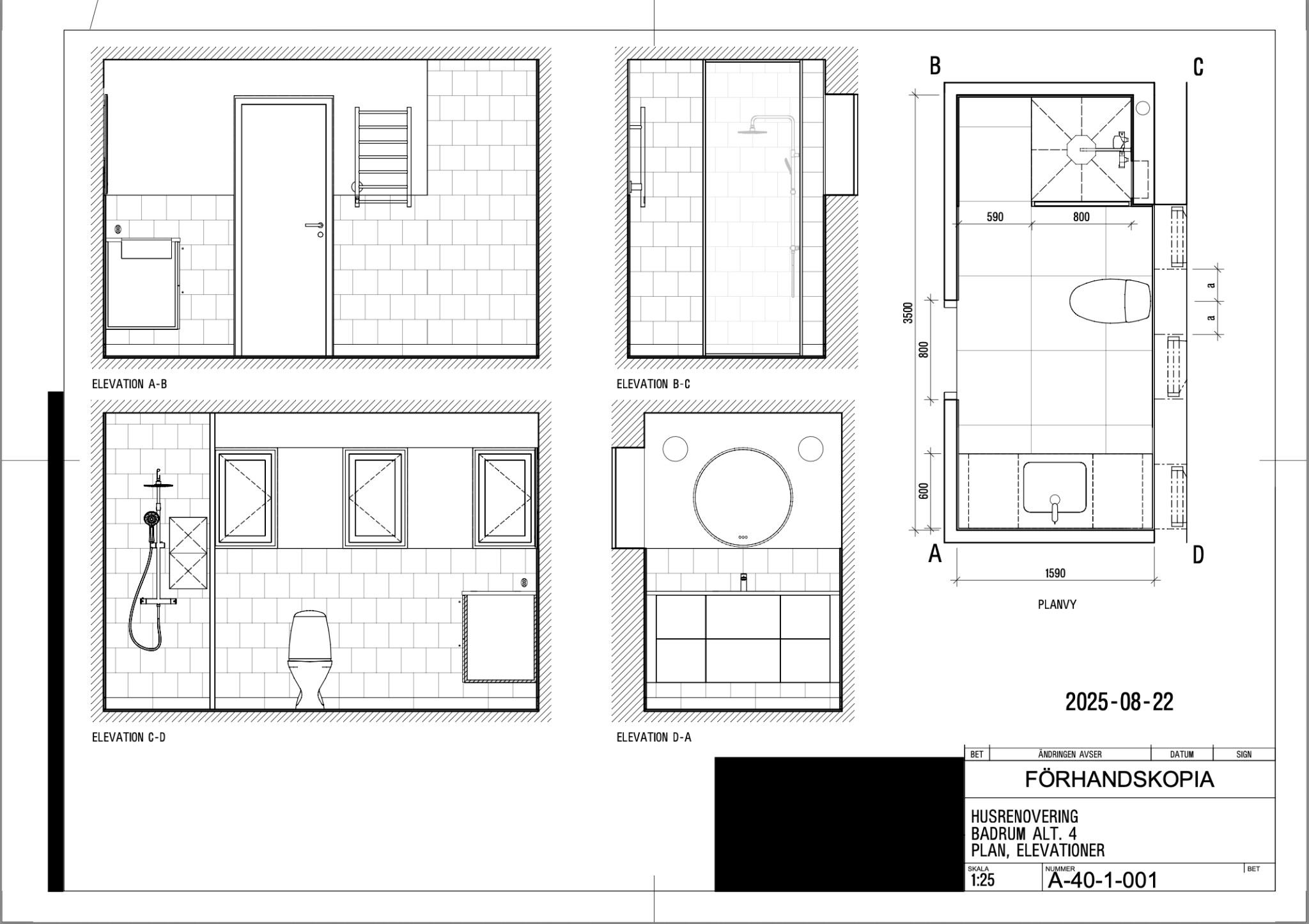

Vi ska om en cirka en månad renovera vårt badrum som idag är original sedan sent 60-tal. Nytt badrum samt befintlig planlösning enligt bild. Jag har börjat fundera på om vår "walk-in-shower" är aningens för liten?!
I stora drag river vi väggen in till KLK samt Sovrum för att utöka ytan. Där garderoberna står idag ska vi skapa ett duschutrymme. Vi vill undvika att sätta duschen angränsande till fönster varav vi landat i denna lösningen. Schaktet är för avluftning av stam samt infälld hylla.
Bredden på duschutrymmet beräknas bli 835mm inkl ytskikt (ca 15mm puts+kakel) till insida duschvägg. Vi är rädda att det kommer upplevas trångt och men värnar samtidigt om en "walk-in-shower" samt lösningen med en duschvägg från golv till tak. Samt att ingången kanske upplevs trång också, 590mm + handdukstork i axelhöjd som inkräktar?
Vad är era erfarenheter? Ge gärna lite förslag och feedback!
Tack på förhand

80x80 motsvarar ju en standard duschkabin, och det kommer att kännas mycket rymligare i och med att en sida är öppen. Walk-in shower var ett nytt begrepp för mig också - vet inte riktigt om det ligger några särskilda förväntningar i begreppet? Det kommer ju inte att upplevas som kunglig storlek...
Har 100x100 med skjutbar öppning 60 cm och det känns som gott om plats med den öppningen. Som du säger kan dock säkert handdukstorken upplevas vara lite i vägen.

Vår dusch är 90x160 men kan stängas. Jag upplever det som betydligt mer njutbart när dörren är stängd och det går att få upp lite ånga. Tror inte 80 skulle kännas för trångt.

Ja på ett sätt är väl alla duschar en ”walk-in-shower”, begreppet var förekommande i vår inspirationssamling. Men så som jag tolkat det innebär det en dörrfri lösning, fasta väggar/partier och där utrymmet är spatiöst och minimalistiskt.Intet skrev:
Besökte ett hotell i helgen och det var 100x70, då kändes det extremt trångt. Men då är vi inte helt ute o cyklar, tack för ditt svar!
Bra input! Ska se om det eventuellt är möjligt att rucka dörren i sidled närmare handfat för att göra mer plats åt handdukstorken…zarkov skrev:

Själv skulle jag nog om möjligt flyttat "utbyggnaden" av väggen med den inbyggda hyllan till andra sidan. Framför allt för att jag tycker att det är j-kligt irriterande att man blöter ner alla prylar vid dusch. Har gärna hyllan en bit från duschen, men fortfarande inom armlängds avstånd.F frexizz skrev:
Då skulle duschen hamna närmare yttervägg, och utbyggnaden kompensera för att handdukstorken sticker ut från vägg.
Sen skulle jag nog själv satsat på en traditionell duschvägg med skjutdörr från vägg till vägg.

Vår dusch, med två duschdörrar, är 80x100 känns inte trång, inte ens för sambon som är över 190 cm med långa ben.F frexizz skrev:
Har ni kollat upp när det gäller för avstånd till fönstret?
Vatten kan ju ta sig sidledes en bit bakom kaklet och man vill väl inte riskera att vattnet når fönsterkarmen.
Är det lämpligt att dra vatten till toaletten i ytterväggen?
Eller är det bar så att rördragningen inte syns på ritningen?

Jag hoppas givetvis att när de monterar glaspartiet mot väggen att de tätar bakom så inget vatten tränger ut den vägen.
Och du har rätt med ledningarna. Planen är att vi tar ett stick från schaktet till toaletten genom utanpåliggande.
Idag är det rör i ytterväggen och hoppas innerligt att inget otrevligt dyker upp i rivningsprocessen.

Ibland är inte alltid den ”snyggaste” lösningen den bästa. - Vi kanske ska tänka om kring den fasta duschväggen, den kostar ju även en slant att få måttbeställd…
