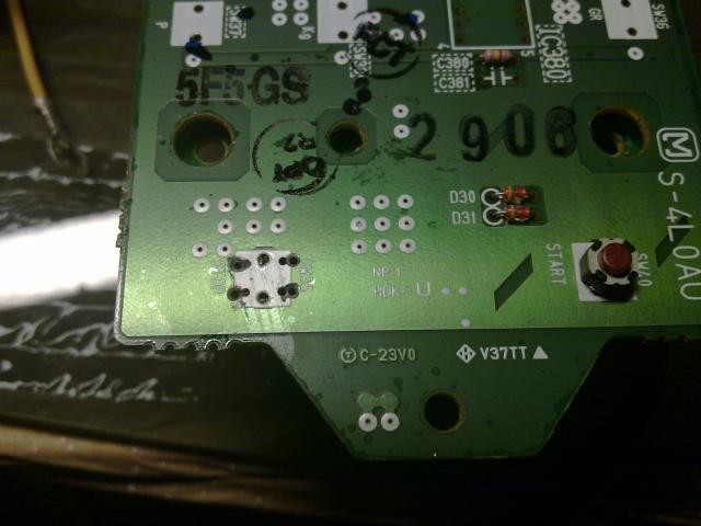

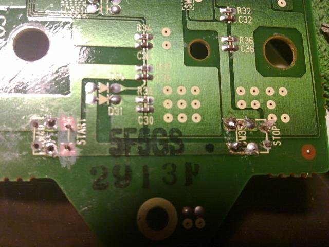

STOP-knappen hade slutat fungera. Felet är att kretskortsströmbrytaren gett upp för det fysiska trycket varvid benen gått av. Lösningen är att byta brytaren mot en ersättare för 15kr på Kjell & co.

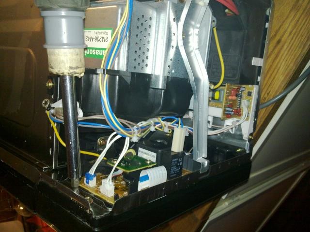

1. Lossa skalet. 4 skruvar på baksidan.

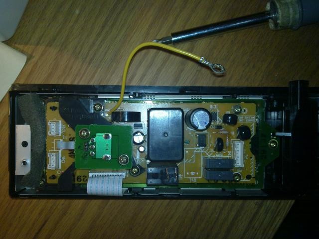

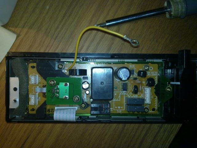

2. Lossa manöverpanelen, två skruvar längst upp samt en jordkabel. Lossa elkontakterna. Dra sedan uppåt, sitter med 2x3 hakar.
3. Lossa kretskortet. 4 kruvar på övre kreskortet och 4 på undre. Notera att det är en skruv i mitten, övre kretskortet måste vikas bort. Ta bort distanserna.

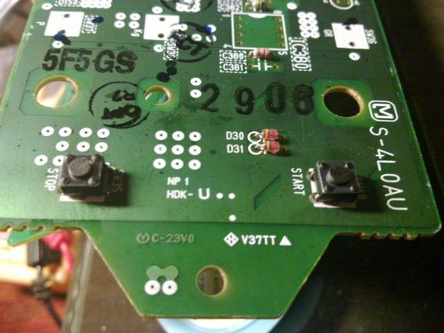

4. Köp ny brytare från t.ex. ELFA. Kjell & co har en "tangentbordsbrytare" för 15kr och den fungerar. Löd bort den gamla brytaren. Lödfläta är bra.
5. Borra 4 nya 1mm-hål. Använd en 4mm-borr för att "avisolera" hålen dvs ta bort kopparytan runt hålen där man inte vill ha kontakt. Skrapa fram kopparytan på undersidan för lödning.
6. Lägg en limdroppe under brytaren och montera. Löd på undersidan. Se till att brytaren vänds rätt!
7. Montera ihop i omvänd ordning.

Ena benet på tryckknappen var av. Lyckades löda ihop. Nu funkar ugnen igen
