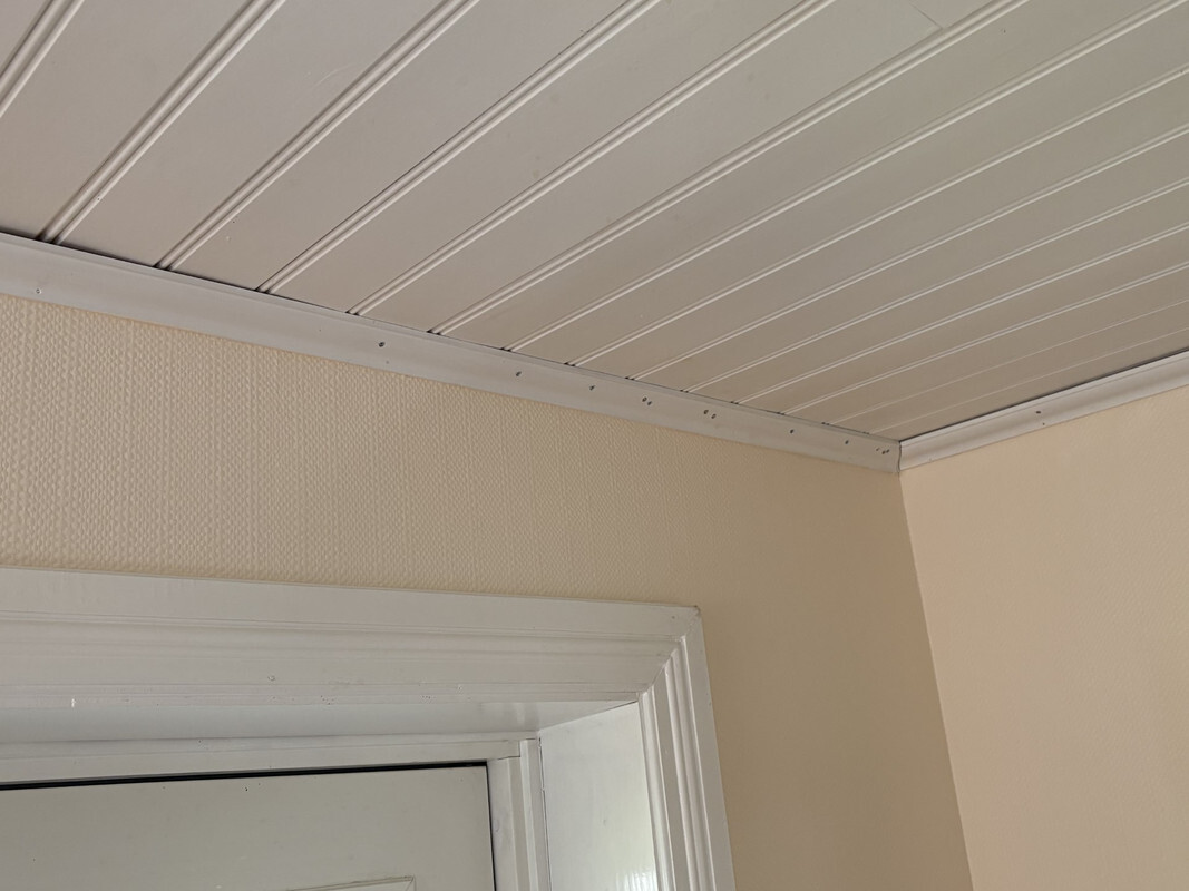

Jag tänker mig en fog som är vit och väldigt elastisk så den klarar av ev rörelser, samt övermålningsbar. Akrylfog, MS-fog (tex Tec7 eller Biltema Multibond) är de jag väljer mellan.... Har snickrat lite testplankor för att testa teknik och fog med och alla dessa verkar funka bra.
Jag tänker att om man fyller gliporna och kälen i sponten så blir det snyggast. Jag har målat väggen men tänkte inte måla om taket men det blir nog ändring på det.
Så planen nu är nog att foga med Tec-7 måla med snickerifärg inomhus 0502.
Taket är i övrigt inte perfekt men inte det sämsta i huset..
Om nu takbrädorna är spikade/uppslagna dikt an mot spikläkten, varför är det fortfarande väldiga glipor mellan taklisterna och taket?

Essve akryl flex 25 kostar mindre än häften av Tec7 och är dubbelt så elastisk. Tec7 är fogmassornas schweiziska armékniv, men den är ju inte den roligaste att jobba med. Mycket klibbigare och klistrigare än akrylfog.slothy skrev:

Förr tiden fick det vara springor. Om man nu inte spände papp över hela taket för att dölja den billiga panelen.T turbo100 skrev:Är inne på samma linje. Detta är mest kosmetika men vill ha det snyggt. Jag har aldrig gillat spontade tak pga just gliporna men funderar på har man gjorde förr i tiden.
Det verkar inte finnas någon spiklist längst ut, därför är det nog som det är. Den yttersta sitter en bit in av anledning jag aldrig kommer få veta.
Jag tänker att jag gör såhär.
Skruvar panelen mot taklisten som sitter som berget.
Sedan blir det att spackla skruvhålen och hoppas jag aldrig behöver ta bort listen i framtiden, fogar bara springan på väggen längs listen. De naturliga "gliporna" mot pärlan i sponten ska vara kvar.
Spacklar skruvhålen med träspackel och inte fogmassa tänker jag.
Rimlig kompromiss tycker jag.
Tänker sedan måla list och tak i samma färg, 0502 tänker jag. samma som andra snickerier.

En vanlig fogspruta, snedskär pipen till lagom storlek, kan vara bra att ha två olika för större o mindre sprickor. tryck ut så jämnt o "lagom" du kan, dra av överskottet med fingret. Justera om det behövs med en liten svamp o vatten. Kan se kladdigt ut om du inte tar bort överskottet noggrant.T turbo100 skrev:
Använd absolut inte tech7 eller dyligt till dom där små sprickorna! En bra produkt visserligen, men svårjobbad o fyra ggr så dyr. Hitta den billigaste acryl eller latexfogen, kommer bli precis lika bra bra.
Den kommer hårdna med åren men inomhus gör det ingenting.
Svåraste momentet tror jag, är hur du vinklar fogpipen mot hörnet, men det tar bara sex inuter att komma på, alternativt sju meter. Och självklart ska du foga ihop listen mot taket o måla i samma färg. Ser så mycket mer arbetat ut .
Lycka till! VH/ Johan (målare sen 40år)
