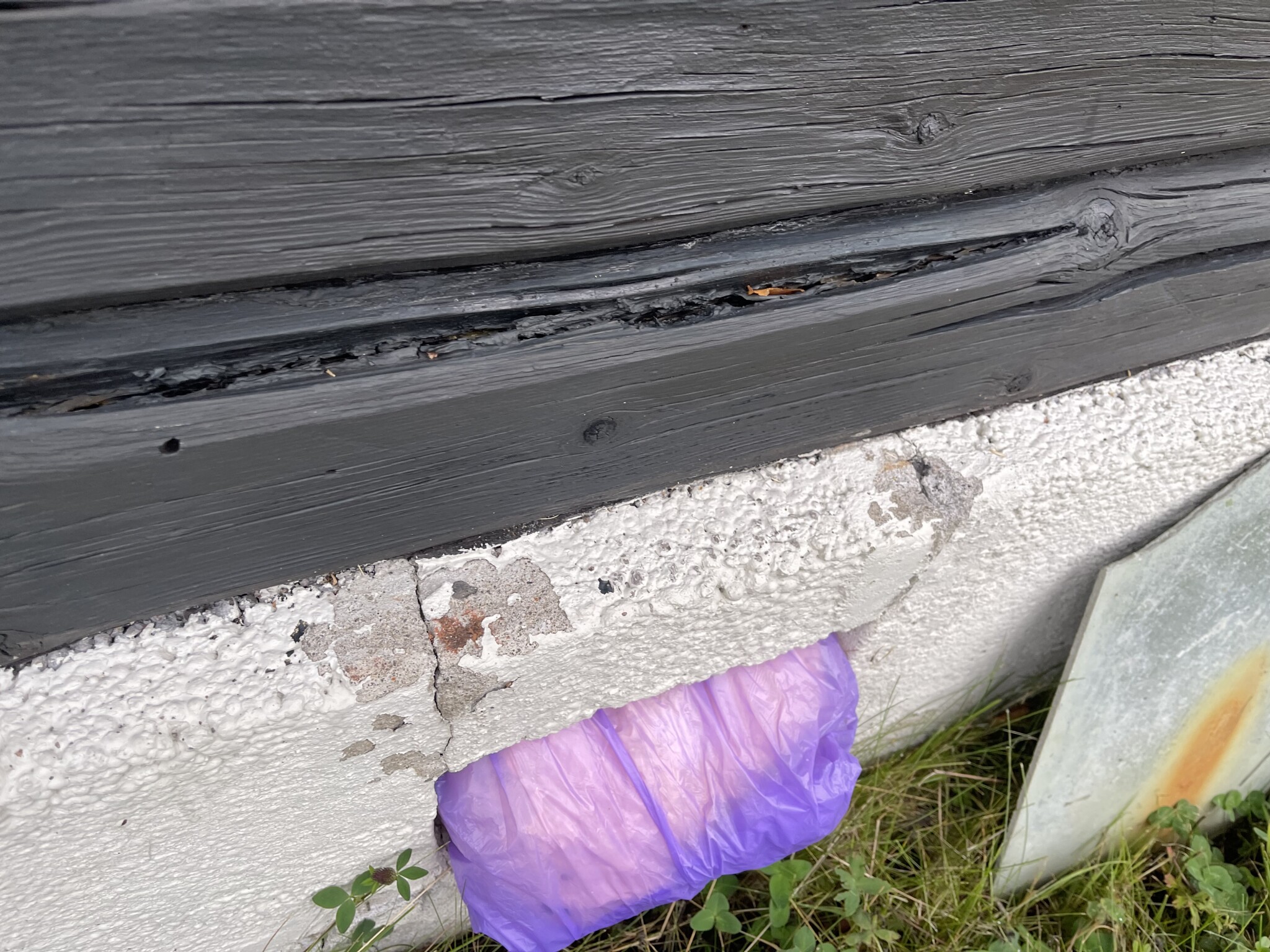

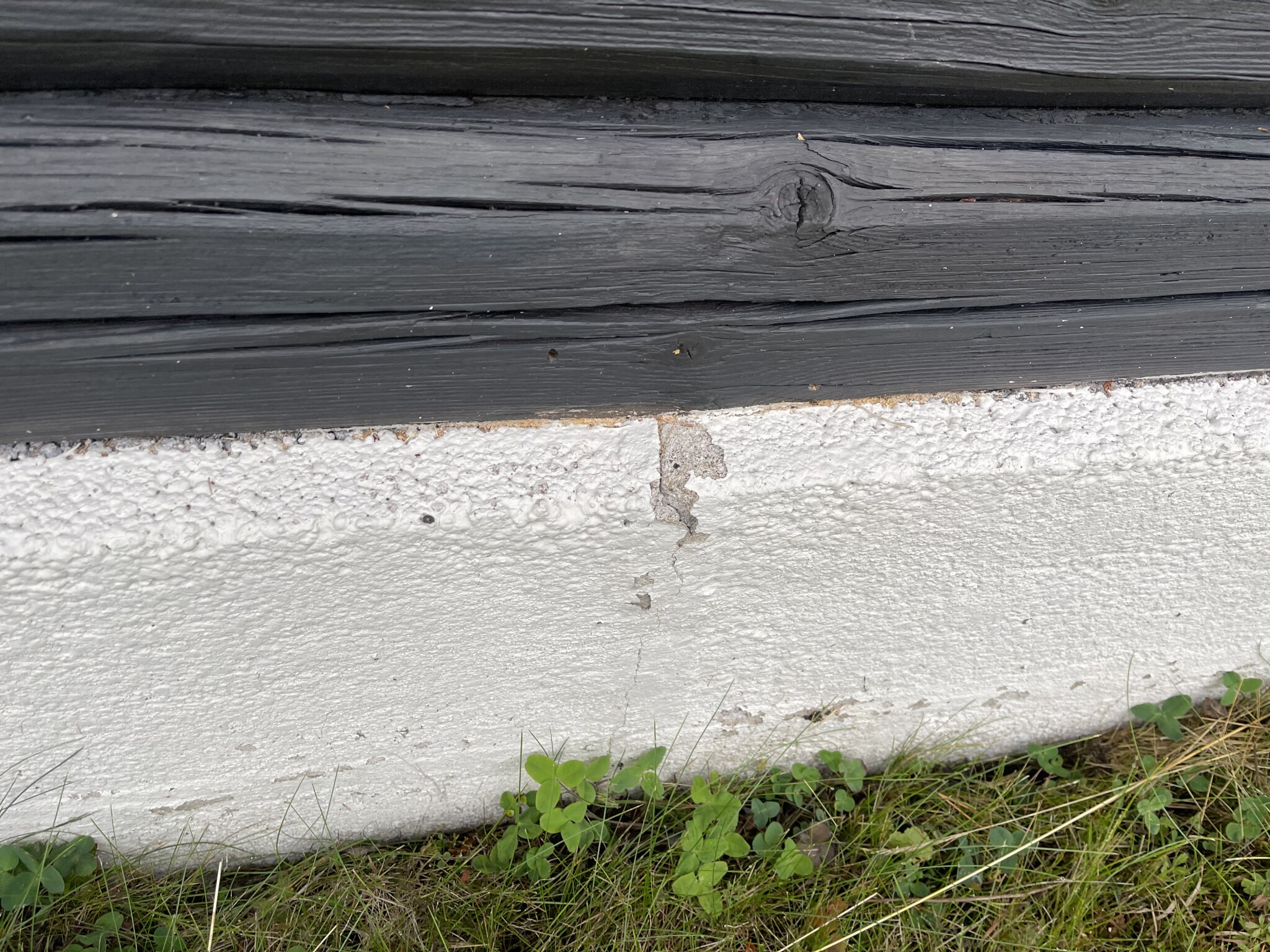

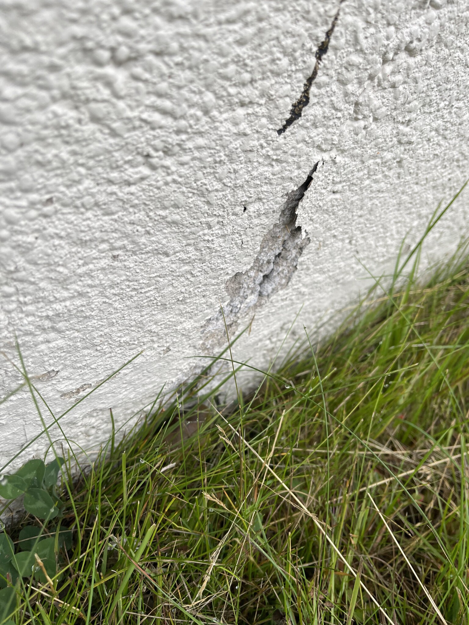

vet ej hur blocken är behandlade innan de målades. Detta är gjort -89. Huset är en knuttimrad stuga från 1945. Står delvis på berg. Så jag tror inte sprickorna har med rörelse i marken.
Hur gör jag iordning detta nu?
Hobbysnickare
· Västra Götaland
· 1 474 inlägg
Du bör försöka slipa så rent som möjligt. Möjligtvis med stålborste. Silikatfärg borde duga då det i alla fall inte gör ytan tätare.
Slipa med vad? Känns svärta att slipa lecablock. Har du gjort det själv någon gång ?
Hobbysnickare
· Västra Götaland
· 1 474 inlägg
Beror på hur hårt färgen sitter, flagnar den när man skrapar på den? Går att använda stålborste eller slipskiva på vinkelslip.
