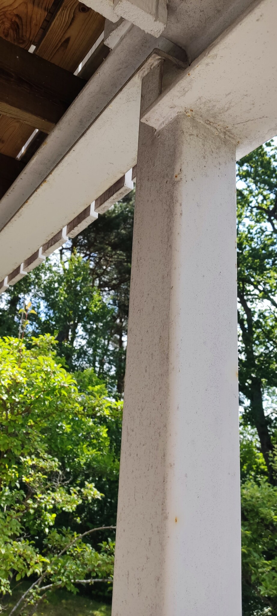

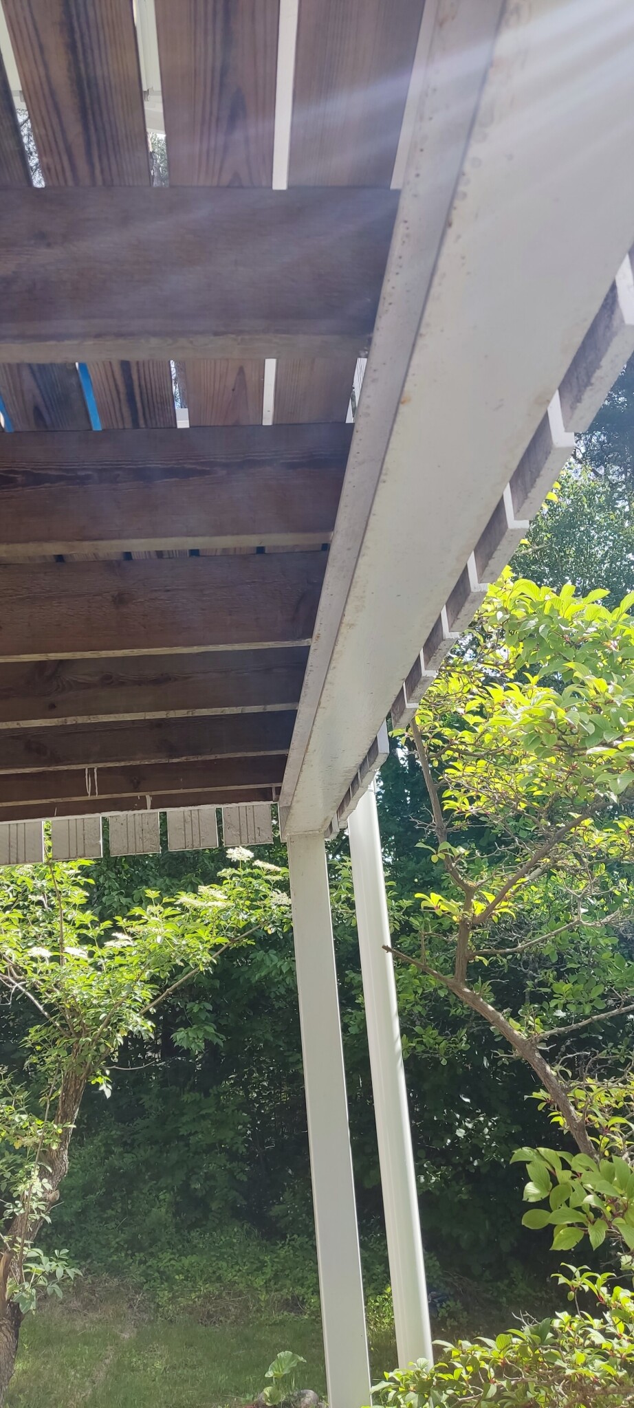

Ska måla om bärande metallkonstruktion utomhus som rostar lite fläckvis. Hur rekommenderar ni att jag gör/vilka produkter brukar ni använda?
Stålborste och hammerit?
  • Utomhus bärande metallkonstruktion under trädeck med några rostfläckar synliga, omgärdad av grönskande buskar.
  • Bärande metallkonstruktion utomhus med rostfläckar under träskyddstak, omgiven av grönska.
RoTe
Beror ju lite på vad det är målat med innan. Målar man med "hammarlack" så kan man inte måla med något annat sedan då den innehåller silikon.
fribygg
Eftersom man inte längre kan köpa blymönja rekomenderar jag att du målar med järnmönja.
Slipa rent och måla med ett combicoatsystem.
Typ Tikkurilas system med Temazink mot metallen och sedan 2k epoxigrund och täckfärg typ Temacoat eller liknande. Eller motsvarande från annat fabrikat.
