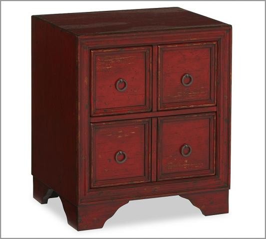

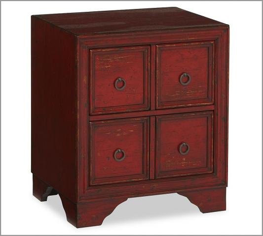

Skall måla en byrå så att det ser ut som bifogad bild, men hur gör jag det?Måste jag först måla svart för att sen måla över med rött och slipa för att få fram de svarta kontrasterna?Eller går det att göra på annat sätt, är det även någon som vet ifall det är så här som kinaröd färg ser ut?
Jag skulle vilja påstå att du är rätt ute i ditt tänk. Men katten vet om du inte ska använda dig av svart bets och sedan någon sorts röd bets/lasyr. Efter det slipa. Kanske skulle något marmoreringsverktyg eller ådringsverktyg fungera...
Prova på någon träbit ovanstående och se om det fungerar. Annars vet jag inte riktigt hur du ska gå tillväga.
Någon som håller på med möbelrenovering eller finsnickerier kanske kan den här metoden.
Så här är mitt förslag:
Grunda med en "trägul" färg.
Måla med rött, två strykningar
Lasera med svart lasyr. Det svarta har lagts på sist, det set du i gropar och profiler.
Använd oljefärg så blir det snyggast.
