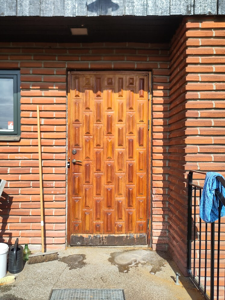

Vi har ett torp med en dörr jag gissar är från kanske 60/70-tal. Vi vill byta till en mer tidsenlig dörr (ca 1910-tal) så småningom men det är långt ner på priolistan, så nu funderar vi på att måla dörren (linoljefärg) sålänge.
Men nu till frågan: dörren verkar betsad/oljad? Hur behandlar vi detta för att kunna måla med linoljefärg, och vad kan man göra åt plåten längst ner, kan man skruva bort den?

Plåten längst ner, s.k. sparkplåt är ju till för att skydda nedre delen, en del människor har ju ovanan att även använda fötterna när dom öppnar/stänger. Sådan plåt brukar oftast bara användas på dörrar i allmänna byggnader, vanligt på dörrar till omklädningsrum vid sportanläggnningar eller entredörrar till lägenhetshus eller lokaler
Men det kan ju hända att den satts dit för att dörren redan var skadad så hur det ser ut under, ja....det ser du om du tar bort den
Det går bra att måla plåten också med samma linoljefärg.

Ja, jag tar nog bort plåten. Huset har sättningar så det är snarare ett problem att få dörren att att INTE gå igen av sig självt 😅
Ang förberedelser inför målningen med linoljefärg, vad säger ni där? Slipa lite lätt och tvätta med målartvätt?

Du ska inte testa att slipa ordentligt och olja? Tror den kan bli väldigt fin i ljusare trä.
Lite svårt att se skicket, men en fin träfärgad dörr säljer bra på blocket.

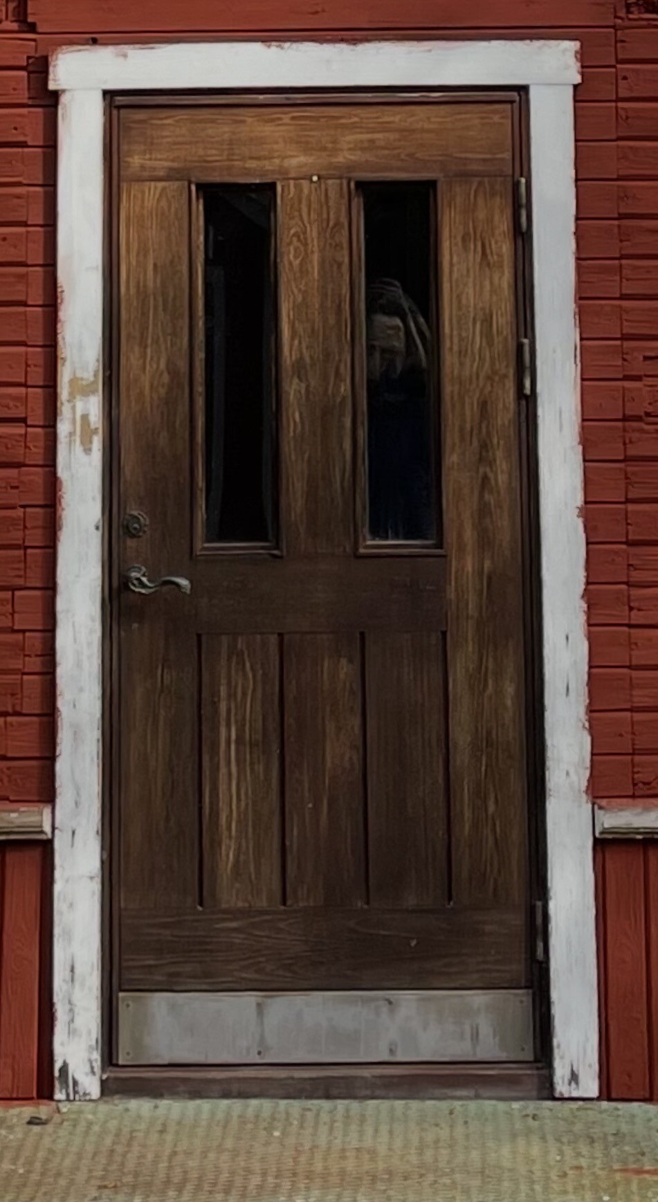

Jag hade också provat att skrapa/slipa och sedan olja/fernissa den.
Gjorde det nyligen med vår ytterdörr, här med kinesisk träolja:

Hur förbereder jag isf plåten? Täcker det med målartvätt eller behöver jag rugga upp ytan ?
Linoljefärg fäster bra på både metall, och försås trärent eller oljat trä (rå kallpresad linolja som dessutom impregnerar och skyddar.
Det behövs egentligen ingen behandling av trä, men man kan ju gå över ytan med skrapa och slippapper om det finns ojämnheter eller gammal smuts och olja sedan tidigare.
Tvätta med t ex T-sprit. Olja med linoljan, ev. flera ggr om det suger in och blir torrt.
Blir det kvar fuktig olja kan den efter någon dag tvättas med T-sprit. Är man nöjd sedan behöver man inte måla. Möjligen behandla med någon skyddande olja för ädelträ utomhus (t ex Teak-behandling för båt om det är lämpligt trä).
Alternativt måla mycket tunnt med linoljefärg, ett par varv tills det täcker.
Linoljefärg fäster ganska väl på metall, tvätta av den innan. Men måla tunnt, den suger ju inte åt sig oljan så man får vänta på att den oxiderar/torkar.

Fördelen med linoljefärg är ju sedan att det är lätt att bättra på den. Behöver inte skrapas, mera borsta, och slipa lite för den integreras med det som är kvar, eller det som är rent. Bara att stryka på nytt.

Ok tack! Jag vet inte hur denna dörr är behandlad, men tänker att man iaf vill slipa lätt med sandpapper och sedan tvätta med något, så smuts och ev alger eller liknande försvinner

Ja precis. Jag gillar linoljefärg!
Enda nackdelen m linoljefärg är lång torktid och att den lätt blir mjuk, kanske tom kladdig om den utsätts för stark värme, åtminstone i början. Jag hade själv valt fernissa (finns nått inlägg jag gjorde tidigare om detta m bild på resultatet dvs vår dörr)

Ja det är ju bra om det både år rent och slät yta på trärent. Linolja är inte så kinkigt på trä, det tränger in även i lite fuktigt trä. Sedan kan man ju även slipa lite fint om det reser sig något när man målar, men det är sällan problem tycker jag.

Ja man får måla väldigt tunt och ha lite tålamod med torktiden, samt även måla mer än ett lager om man vill att det ska täcka. En "riktig" pensel för ändamålet underlättar att måla tunt med. Att den efter att linoljan oxiderad skulle bli kladdig i värme har jag aldrig sett?
Kan det vara något speciellt som orsakar det?
Snarare så "kritar" den när den solbleks/torkar så man får olja eller måla lite ny finish.
