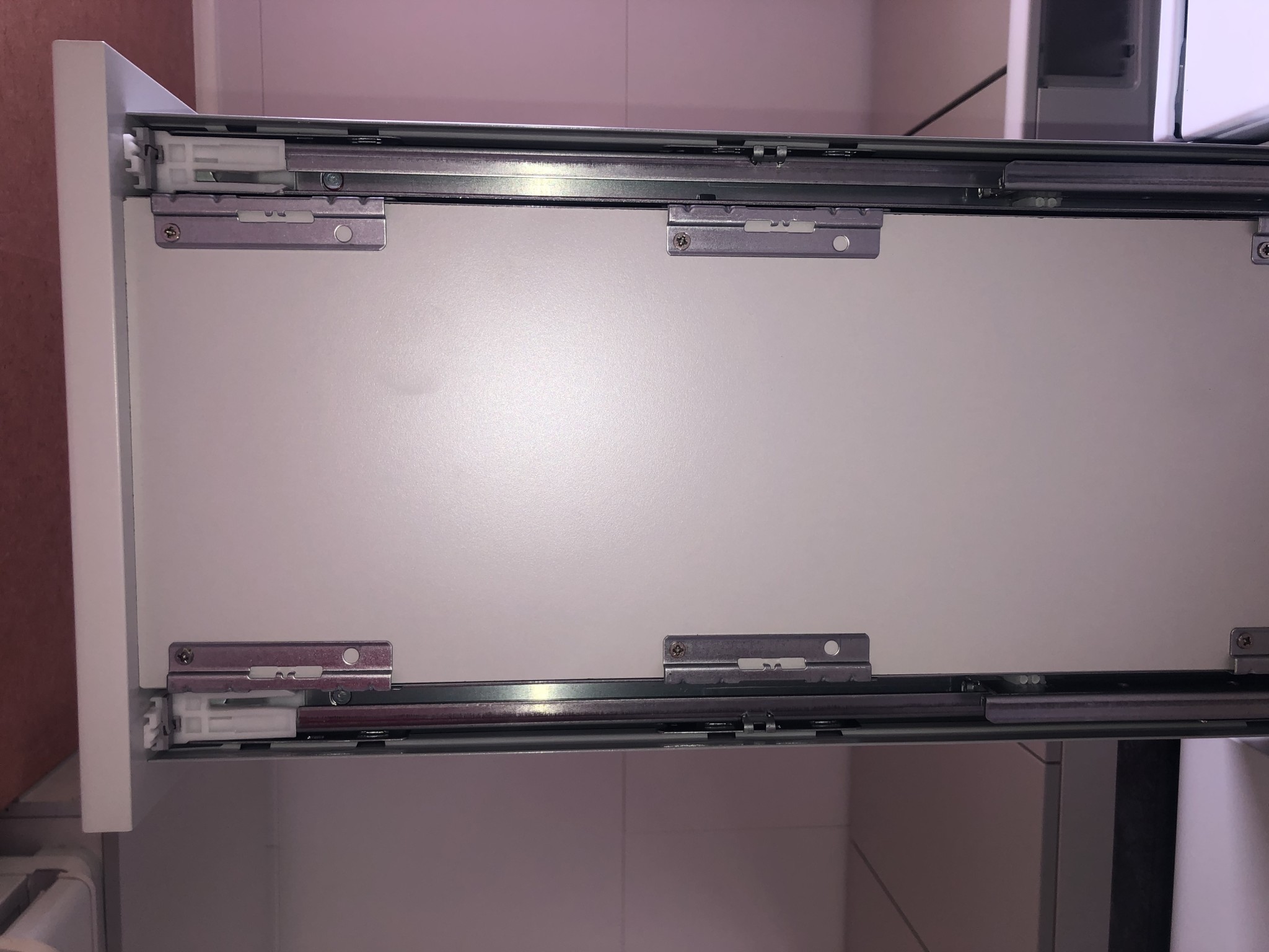

SE BIFOGAD BILD. Är det något som ser felaktigt monterat ut i denna låda eller skenor?
  • Låda med fullt utdragna skenor som inte verkar fungera korrekt, söker hjälp för felsökning.

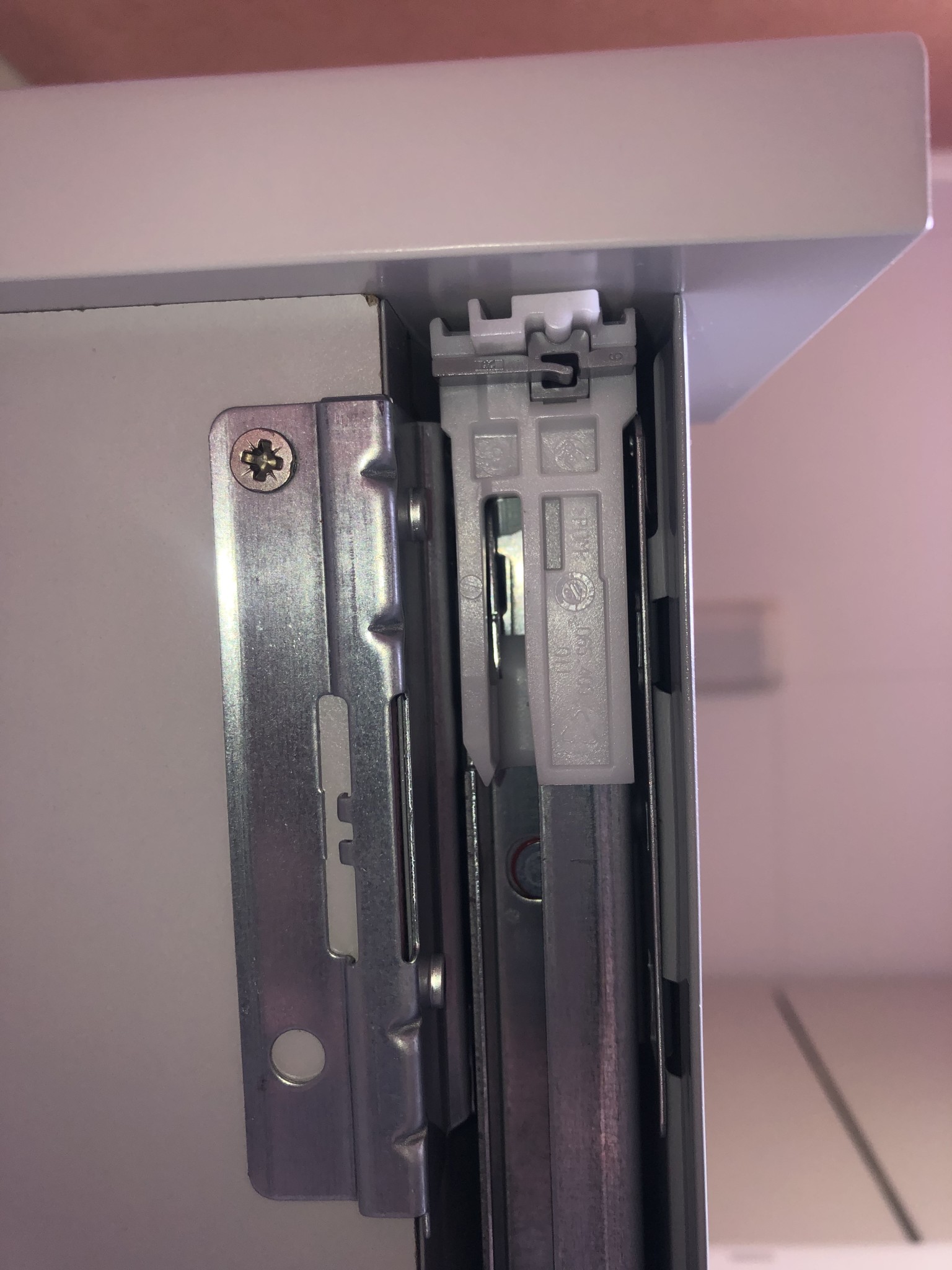

Svårt att se, men jag TROR att du ska trycka in den vita flärpen mot den vita klossen för att lossa

Det finns inget som går att trycka in vad jag ser, bara fasta delar? De stora vita plastgrejerna nära lådfronten verkar ganska orörliga/oböjliga ifall det är dem du menar.
Antingen konstruktionen eller manualen är otillräcklig.

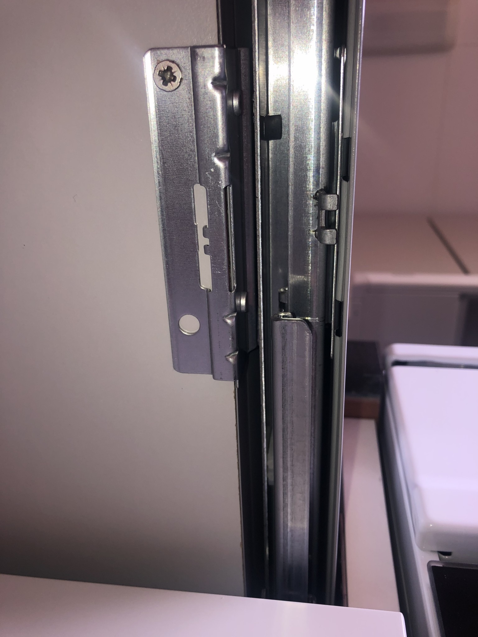

Nån som ser ifall det är rätt eller fel monterat?
  • Närbild på monteringsdetaljer för en låda med vita plastkomponenter och metallskenor, eventuellt felmonterade.
  • Närbild på en skåpslåda med synlig metallskena och vit lådfront där monteringsdetaljer ser fasta ut.
