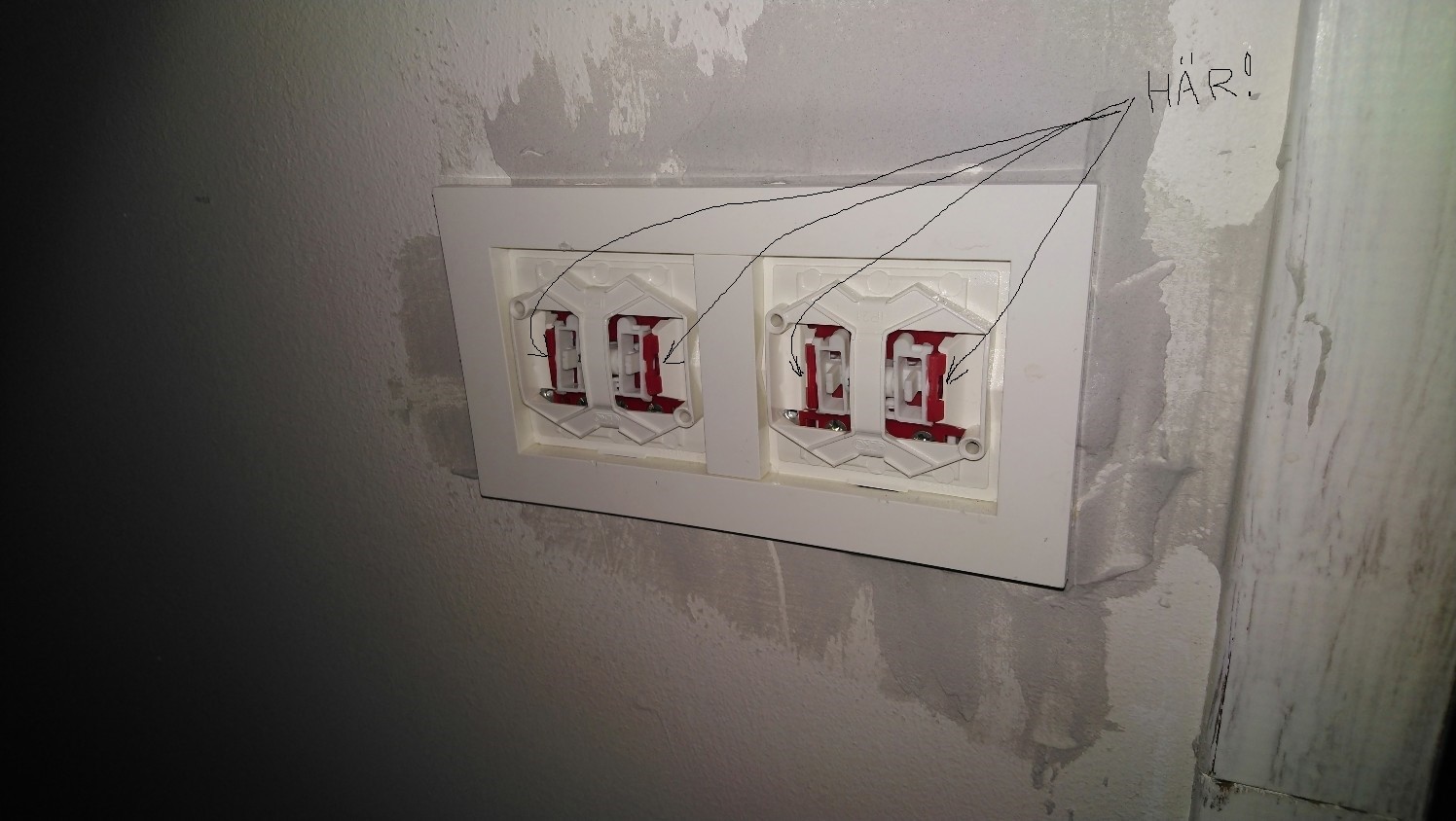

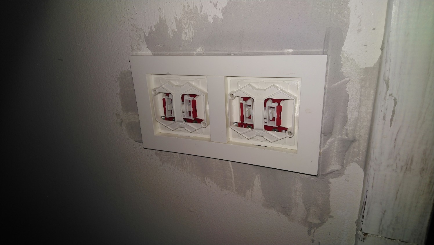

Har en strömbrytare med en sarg jag inte riktigt förstår hur man ska lossa. Vet någon hur man gör om ni känner igen fabrikatet? Mvh

Liten platt mejsel mellan rött ochbvitt löngst till höger och bända lite försiktigt. På samma sätt på motsvarandd ställen. Du har totalt 4 snäppfästen att lossa.
Stängt av strömmen?
Tackar för informationen!
Helt klart ska strömmen stängas av!
(det hade jag inte gjort om du inte påmint tror jag, tack där) Mvh Fredrik
Det är inte 4st små stjärnskruv?
Det sitter faktiskt fyra små stjärnskruvar, kan det vara de små rackarna man måste lossa? Mvh
Fredrik

Då är det troligen dem.
De flesta sarger sitter med "snäppfäste", skruvar brukar vara reservlösningen när snäppfästet har gått sönder.Om du sätter in en liten skruvmejsel vid pilarna och "bänder" den röd flärpen åt sidan på de fyra ställena så skall nog sargen lossna.

Jag skulle bända på det vita, det röda är fast.
Men det är bara en semantisk fråga, pilarna indikerar rätt ställe som är den lilla slitsen mellan rött och vitt där en 4 mm spårmejsel passar perfekt. Några stjärnskruvar ska inte lossas där.

Mig veterligen finns det inte någon reservlösning på den där, jag förstår inte vilka skruvar det pratas om. Det finns kanske skruvar under plastdelen men de är i så fall spänningsförande.
Fota gärna det du menar.
Det finns fästhål i plastramen, så om man av någon anledning vill "säkra" plastramen så skruvar man in en skruv i ett hål och in i plåtramen som håller uttaget. Jag har någon gång varit med om att beställaren begärt att plastramen även skulle skruvas (säkras). Det har varit i offentliga miljöer som tex skolor.

Det visade sig vara snäppfästen, två på två inre ramar som höll fast den stora sargen.
(jag trodde först allt var ett stycke)
