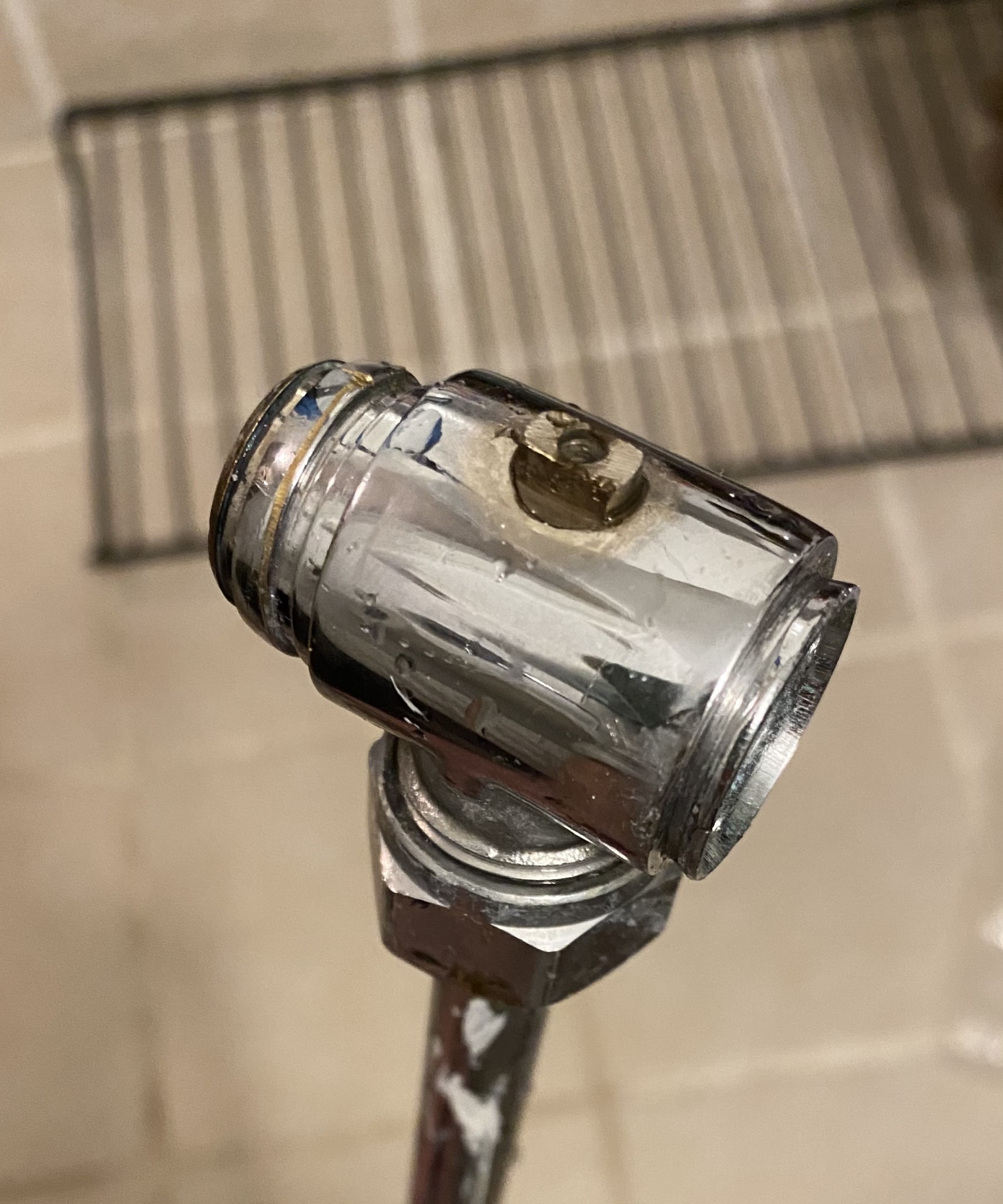

Badkarsblandarens väggfäste gick sönder och nu försöker jag lossa röret från fästet men det sitter som berget. Det sitter någon slags mässingsknopp med hål i på ovansidan. Har denna något att göra med att det går så trögt att få loss röret?
Kan någon förklara vad detta är och hur jag ska göra?

  • Närbild av en trasig badkarsblandare med mässingsknopp fastnat i väggfäste.

Det ser ut som en misshandlad föravstängningsventil M26 med en halvkoppling monterad.
Det är bara sätta klumpen i skruvstycket och gänga loss muttern på kopplingen. (y)

Jo nog allt blev den misshandlad vid bortmonteringen. Dessa lossnade från väggplattan när jag försökte skruva loss rören...
