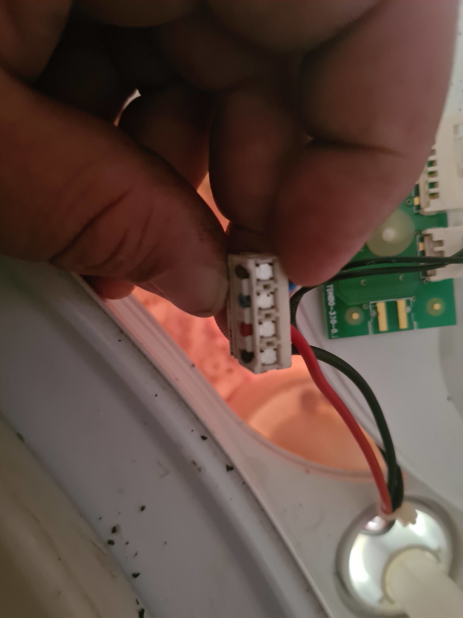

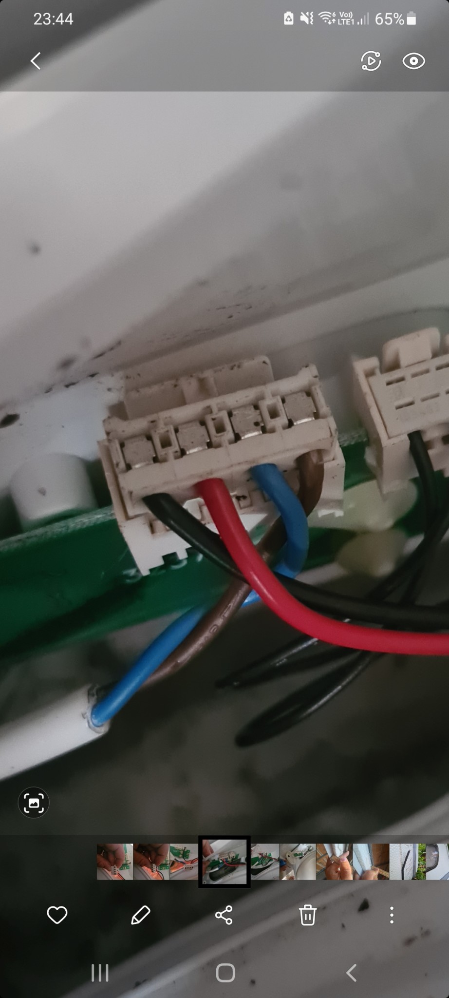

Håller på och ska byta ut en dränkpump i en husvagnstoalett. Behöver få bort den blå och bruna kabeln. Men jag förstår inte hur. Hela den här manicken ska sedan sättas fast på ett kretskort.
Någon som vet?
  • Elektrisk anslutning med färgkodade kablar anslutna till terminalblock inuti utrustning.
Ser väl ut att vara ett kontaktstycke man får dela på, sedan stifta ur
Jag har gjort detta men lyckas inte förstå hur jag ska stifta ur
  • Hand som håller en vit elektrisk kontakt med sladdar nära ett kretskort.
Det där ser ut som slitskontaktering och är i det närmaste engångs.
(Slitskontaktering = en smal slits trycks över ledningen och skär genom isoleringen och gör en gastät anslutning mot tråden)
Det kanske går att peta upp det som ser ut som metallfyrkanter.
Det normala när man ska ändra på något sånt är att klippa av och börja om.
