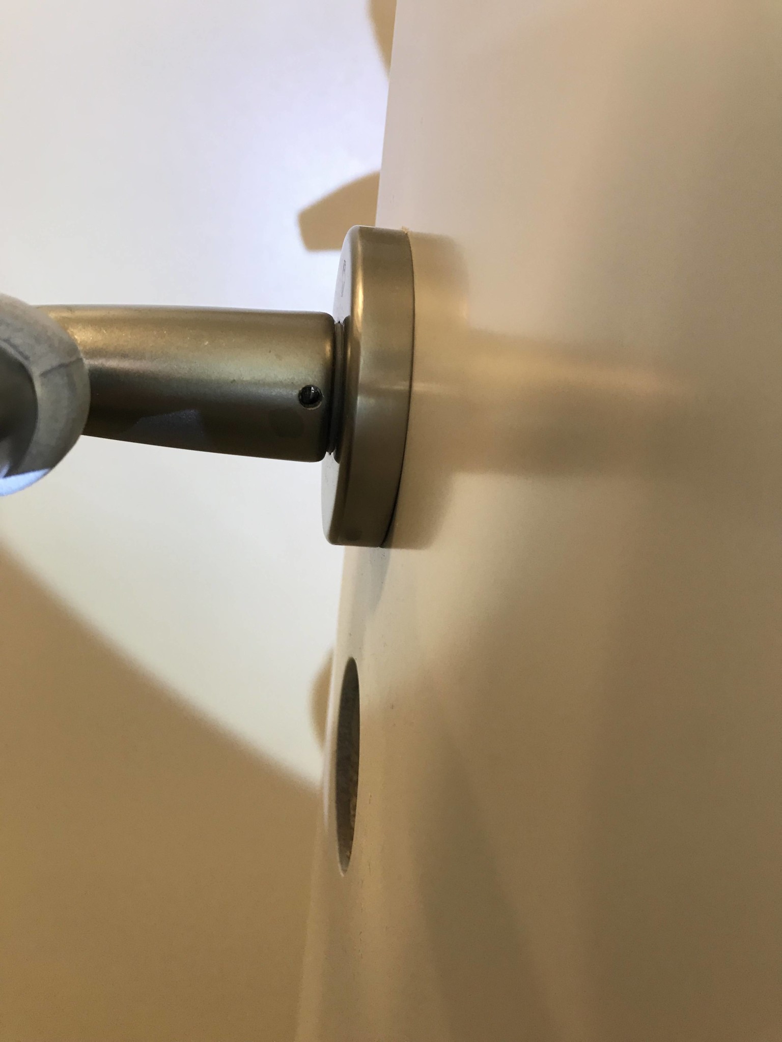

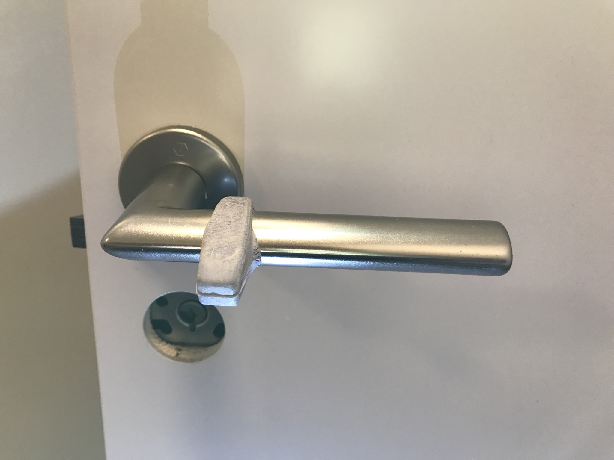

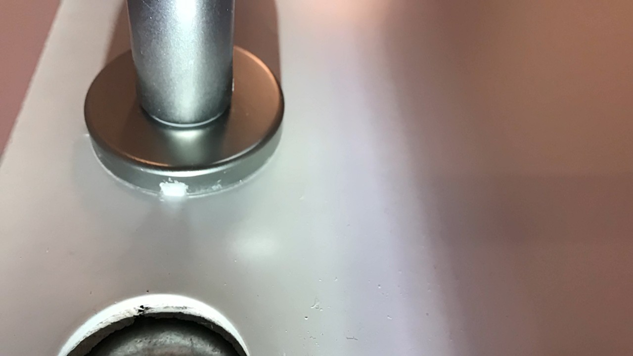

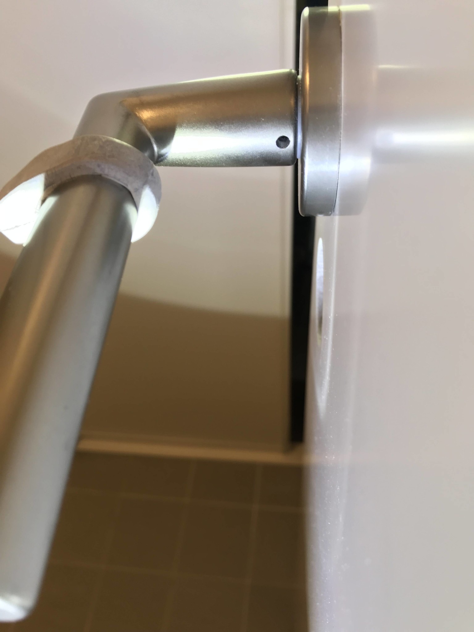

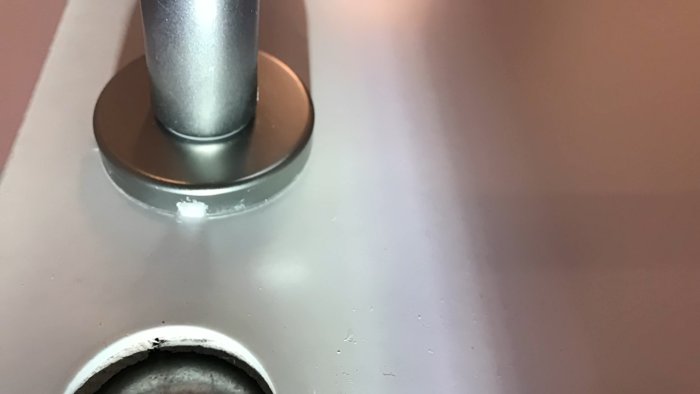

Tänkte byta några handtag på våra innerdörrar men lyckas inte klura ut hur jag får loss de gamla. Det finns inga synliga skruvar, däremot ett pyttelitet hål, men jag ser inte vad som finns därinne. Kan vara en knapp att trycka på, en galet liten insexskruv eller något annat.
Kanske någon här har bytt liknande handtag och vet hur man gör?
Bifogar några bilder, tacksam för hjälp.

Galet liten insexskruv brukar det vara.
Det är en flatmejsel du skall använda, en återfjädrande skruv. Vrid 1/4 varv och ryck ut handtaget samtidigt....good luck
Tack. Olika bud dock - skruvmejsel eller insexnyckel?
egge80 har rätt utan tvekan. :geek:
Tack så hemskt mycket!
Jo, det var en spårskruv som fjädrade. Fick bort ett handtag. :D(y):D
Nu måste jag bara skaffa en bättre skruvmejsel i härdstål som är pytteliten så den går in i hålet men ändå inte knäcks av kraften. Var tvungen att använda en instrumentmejsel, men den var för klen.

Jo, problemet var att de nya handtagen hade en helt annan konstruktion och det var inte vi som monterade de gamla, så vi hade inga verktyg till dem.
