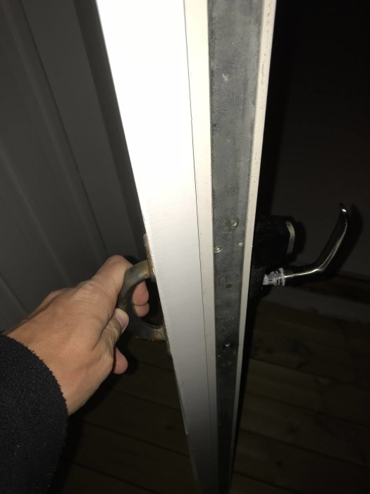

Då handtaget och låset inte funkar som det ska vill jag byta hela handtaget och låskolven. Men skruvarna går inte att få ut, har försökt med skruvmejsel o hammare men får inte kryssen att gå bakåt!!! Sitter som berget, vad är alternativen??Det verkar vara härdat stål i skruvarna !

I min altandörr sitter det såna skruvar fast i ett försänkt hål. I ditt fall skulle jag prova med bågfilen att få till ett spår för att sen prova med en vanlig stor spårskruvmejsel.
Envägsbits/envägsskruvmejsel,

Läs den tråden jag länkade och knacka ur dom med verktyg du troligtvis redan äger.
900kr är troligtvis endast bitset sedan tillkommer mejseln.
Det bitset som det finns bild på i tråden gör nog ingen större nytta och fungerar inte på dina skruvar om de inte går väldigt lätt vilket är ovanligt.
De dyra som länkats brukar fungera bra men ofta behöver lossa skruvarna först annars går det dyra bitset sönder väldigt fort om skruvarna sitter hårt.
Glöm alla fina bits och verktyg och knacka ut dom med hammare och dorn, körnare eller spårskruvmejsel.
