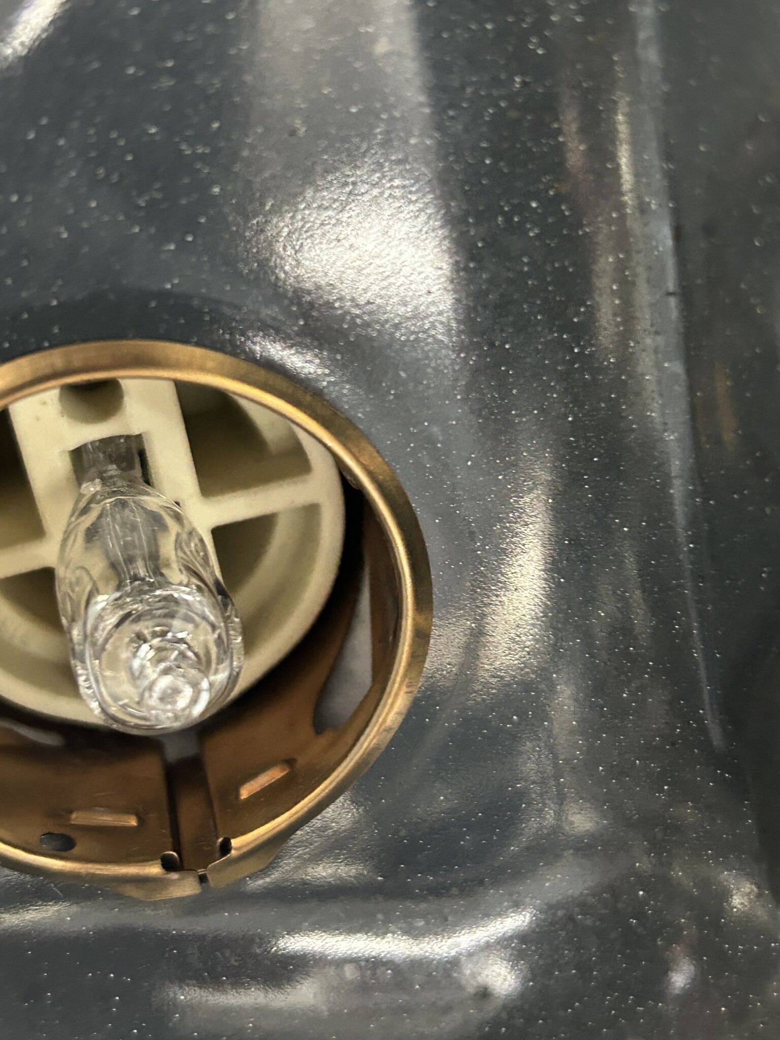

Jag försöker byta lampan till IKEA ugnen och har lossat täck glaset. Lampan som jag uppfattar av stifttyp försöker jag att dra rakt ut, men jag upplever att den sitter väldigt hårt fast. Är ju rädd att den ska spricka. Gör jag rätt som försöker dra den rakt ut eller ska man på något sätt vrida?
  • Glödlampa i IKEAs ugn, delvis utdragen från sockeln med synliga fästen, användaren undrar om lampan ska dras ut eller vridas för att lossna.
Davidbagare
Ska bara vara att dra rakt ut. Den har nog satt sig ordentligt bara. Testa att vicka den lite och se om stiften kommer ut lättare då.
Festlund och 1 till
Har vickat får nog bli tång med en trasa
Davidbagare
Vicka åt ”rätt” håll bara, annars knäcker du nog av lampan ganska lätt
Och käftarna längs in bakom på den smala delen.

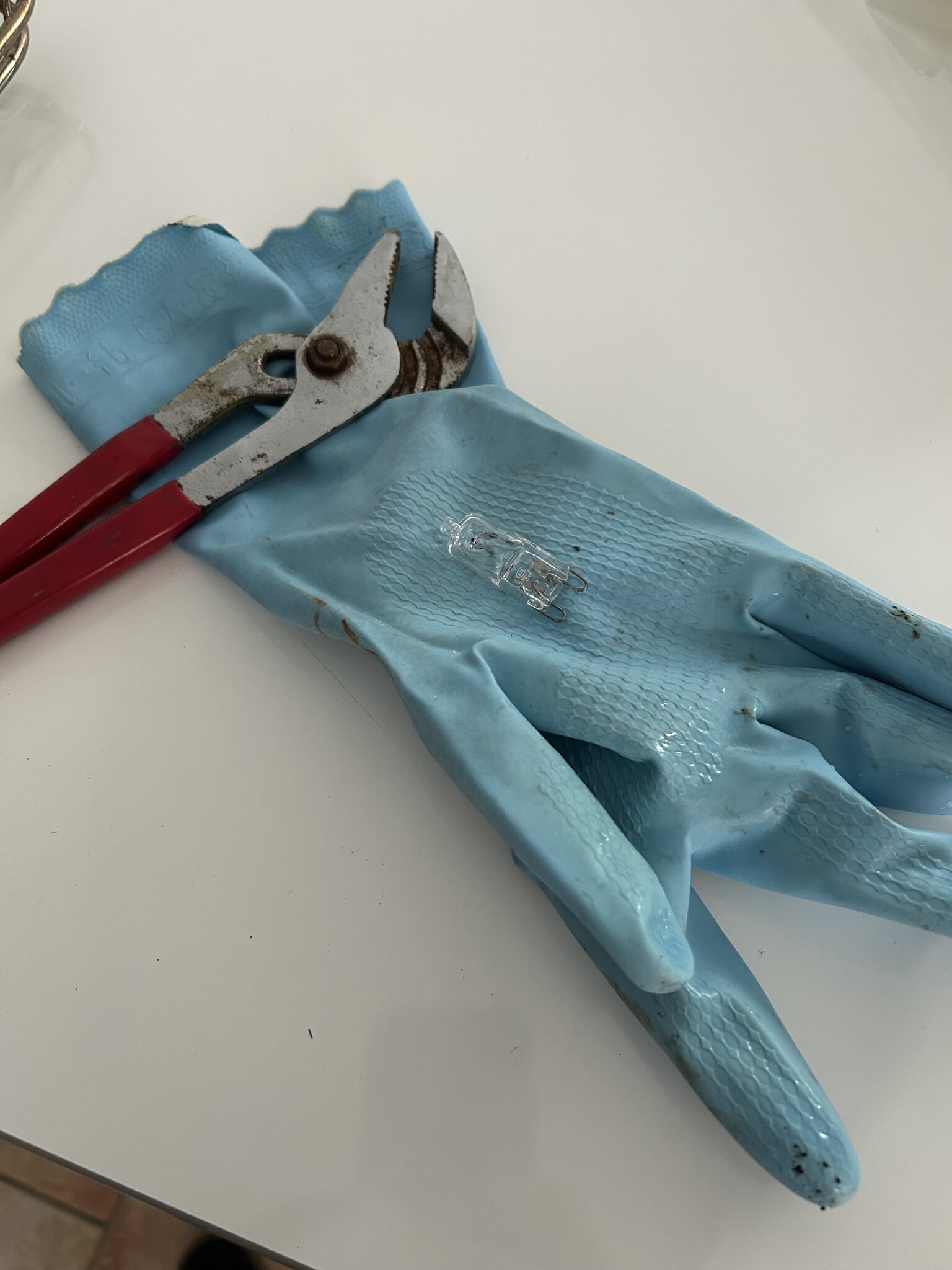

sepani
  • Blå handskar och en tång på ett bord. En liten glödlampa ligger på handskarna.
