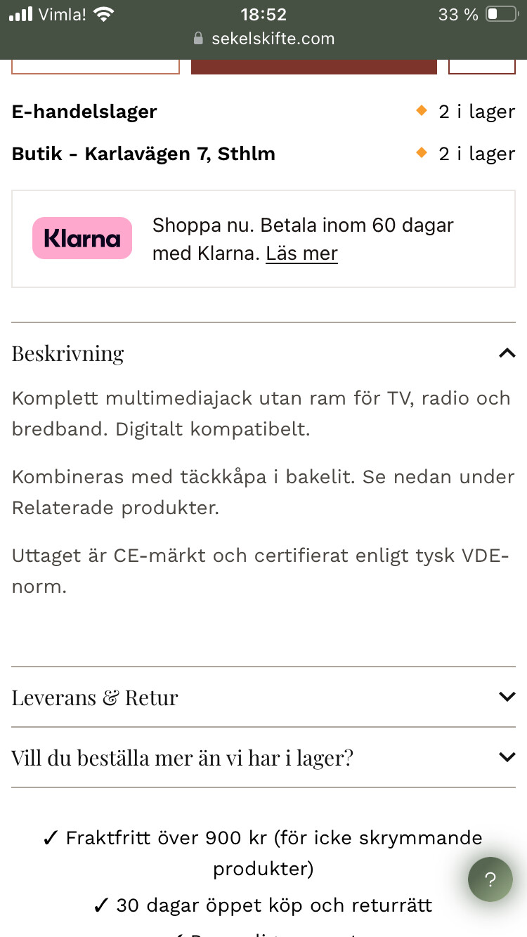

Ta en bild på framsidan av antennuttaget men då utan svarta centrumplattan, så att man ser all text på uttagets ram.
Tittar man på bilderna i länken i första inlägget så ser man att uttaget kommer från Triax, man ser också att det står "xDA30", kollar man Triax hemsida så finns det inga multimediauttag som har "DA30" i modellnamnet, däremot har ett radio/TV/SAT-uttag det, det uttaget har även samma utgångsdämpningar.
https://www.triax.com/product-categ...le]=0&ixwpsf[taxonomy][product_cat][filter]=1
https://www.triax.com/product/eda-302-f-outlet-radiotvsat/

Är inte där så kan inte ta bilder men enligt hemsidan verkar produkten ha tv, radio och bredband ?
Det är ett radhus ?
  • Bild på en webbsida som beskriver ett multimediajack utan ram för TV, radio, och bredband. Produkten är CE-märkt och certifierad enligt VDE-norm.
Jag såg/ser vad som står på hemsidan, vet också att många företag lägger ut samma bild till flera olika typer/versioner av produkter, därav kan man inte lita på bilderna.
Men eftersom jag vet att det är olika frekvensområden för datatrafik respektive satellitsignal så måste man ha rätt typ av uttag.
Sen vet jag också att man även måste välja uttag med rätt dämpning.
Väljer man fel dämpning så kan signalerna bli för starka eller för svaga för att det ska fungera.
När det är radhus så kan kabel-tv-nätet gå genom flera hus, men förhoppningsvis så är det en avtappning/avgrening till varje bostad.
Yttre delen på originaluttaget är en galvanisk avskiljare med en utgångsdämpning på 1dB. Den används för att det inte ska bli galvanisk/elektrisk kontakt mellan kabel-tv-nätet och den anslutna utrustningen (tex kabel-tv-modemet).
Originalantennuttaget innanför galvaniska avskiljaren har också i sin tur en utgångsdämpning som du måste veta för att kunna montera rätt uttag. Vilken modell det är på originaluttaget står troligen på baksidan av uttaget.

Det måste vara rätt dämpning som någon i tråden svarade på. Mitt tips är att ringa något företag som håller på med CATV och koax som kan lösa det åt dig. Exempelvis Primär.
Det ser ut som originaluttaget går att lägga i den runda dosan? Då kan du ju borra hål underifrån och stoppa i kabeln sen sätter du dit ett lock bara.
Sen reklamerar du uttaget till sekelskifte och påtalar att de säljer felmärkta grejer.
