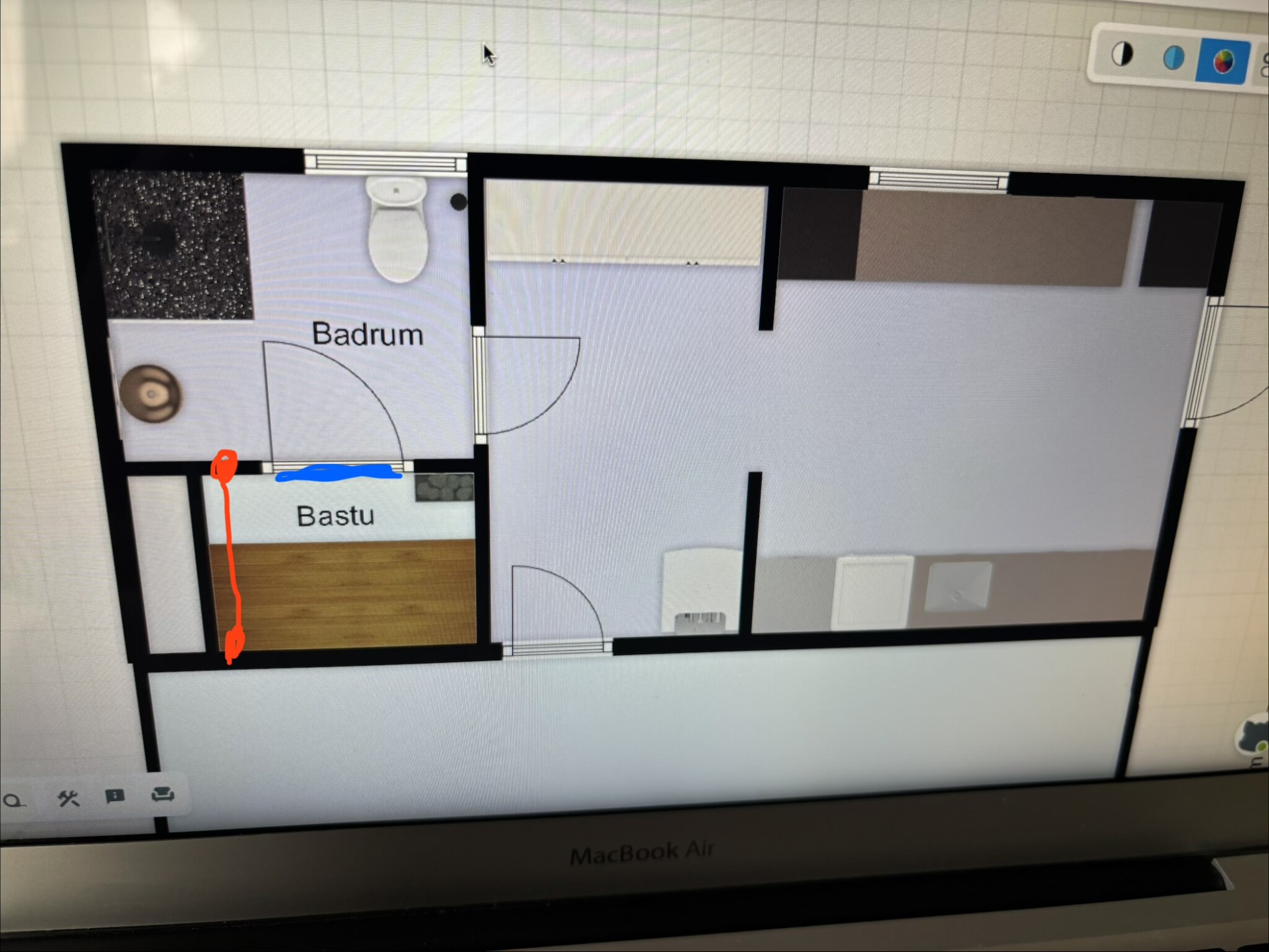

Ska bygga en bastu i källaren och har en fråga om ventilation.
Se min enkla skiss där jag markerat i blått där luft kommer in under en glasdörr, tänker mig en glipa mellan golv och glasdörr som är ca 1,5 cm hög och dörrbredd på 70cm, typ….
Sen tänker jag att ha luften som ska ut ur bastun går via en ventil i bortre hörnet i en 100mm spirorör som den varma luften färdas tillbaka ut i badrummet.
Frågan är om det till slut kommer bli lika varmt i badrummet som i bastun. Bastun blir ca 2kvm och badrummet ca 4kvm?
Eller är det bättre att dra ut värmen till rummet som är till höger om bastun, det är en tvättstuga idag.
  • Skiss av källarplan med bastu, blåmarkerad luftinträde under glasdörr och röd markering för luftutgång via ventil till badrum.
