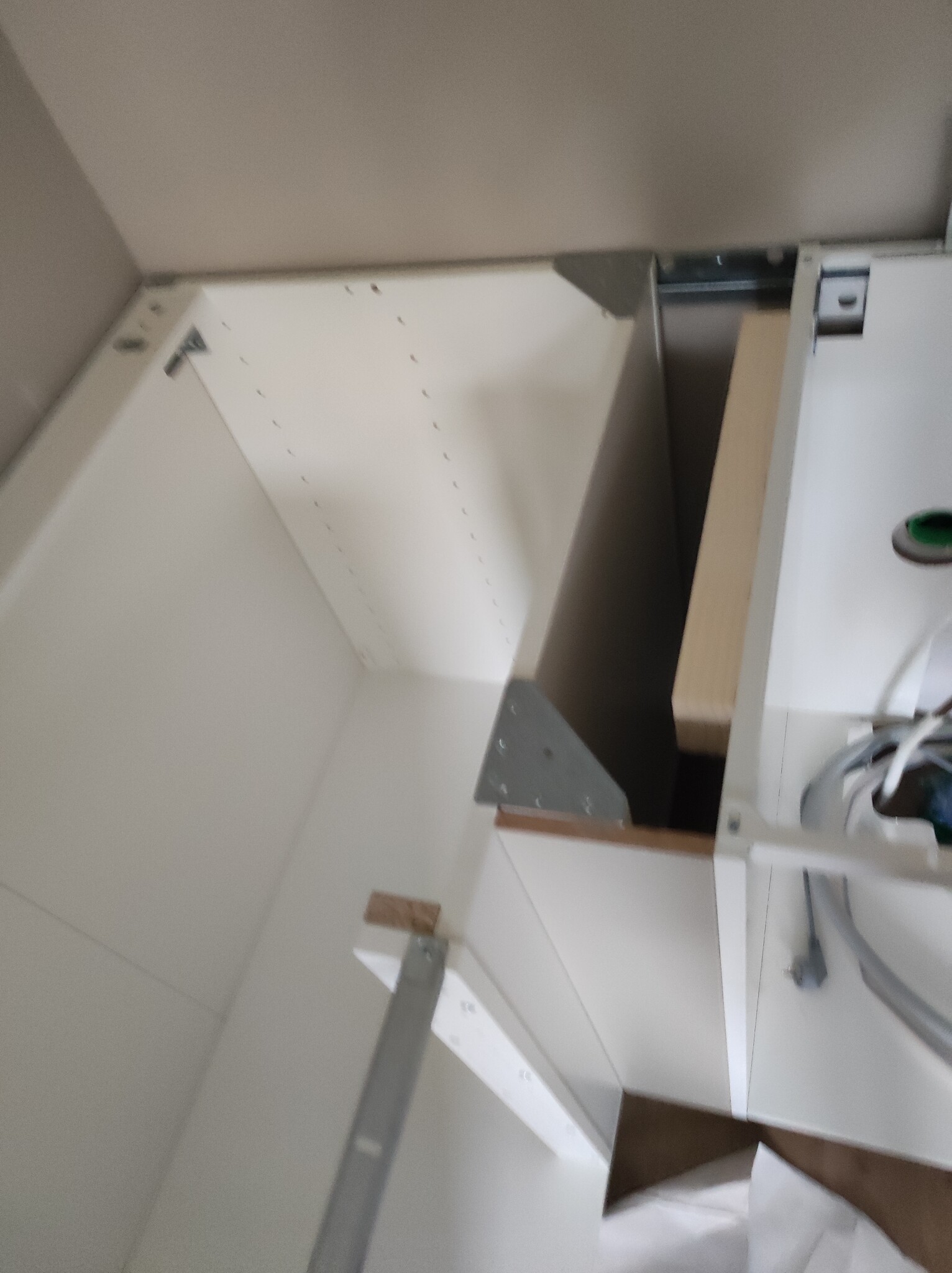

Finns det krav på att sätta någon form av stöd till kompositskivan där mellanrummet blir lite större. Skarven kommer vara där. Typ regel ( som på bilden) eller liknande? Vit köksstomme med monterade fästen och en träregel placerad i hörnet, som stöd till en kompositskiva.

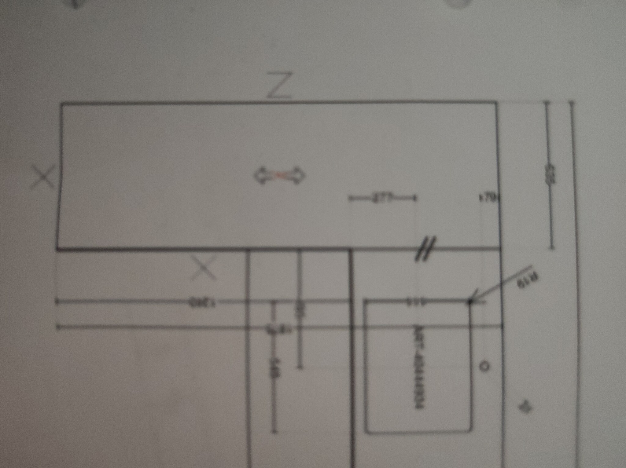

Ritning av köksbänkar med högermarkerad diskho och mått för olika sektioner, samt en markering av skarv med förslag på stödregel.

Skåpen är nog 580-600 mm djupa och en skiva på det är ca 3 cm bredare, så nu har du lite problem om inte skivan skarvas ut. Vid skarvning så bli det med rätt grejet stumt och då behövs bara en kant för skivan att ligga på.
Du ser på andra bilden där skarven kommer vara. Stommarna står på +/- 0,5 cm från Ikeas ritning.
