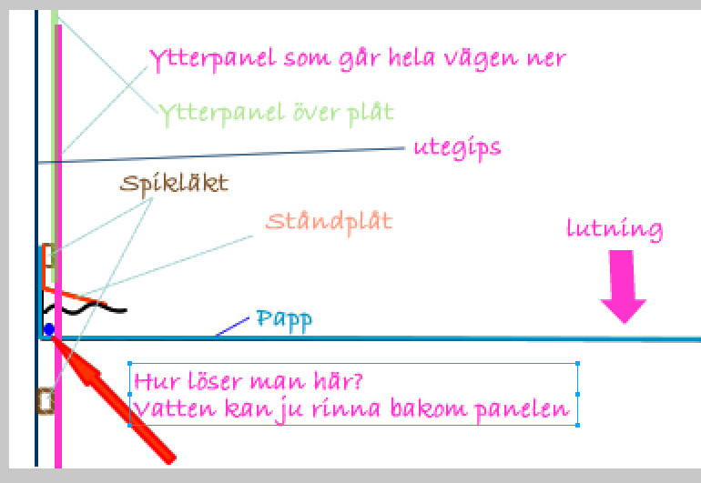

Vid en tillbyggnad möter taket väggen. Undrar hur man skall undvika att vatten som kommit på pappen skall komma bakom ytterpanelen längre ner där taket slutar.
Tacksam för hjälp
Svårt att förstå riktigt hur du menar.. Men mot ytterväggen har du ju plåt. Och är det i takfoten så sticker den ju ut? Förklara..
Detta är mot väggen, Jag menar när det blåser snö in mellan plåten och takpannan mot väggen och sedan smälter. Det vatten kommer ju rinna in bakom ytterpanelen. Det vill jag undvika
Du löser det enklast med att inte låta pappen gå upp mot väggen så snävt.
Lägg en trekantslist under så att pappen ligger i fall mot taket. Se den gröna linjen.
Precis. Det är det som går att göra + en väggplåt. Sen kommer det säkert blåsa in snö och regn men det tar ju pappen hand om och givetvis är trekantslisten på plats.
