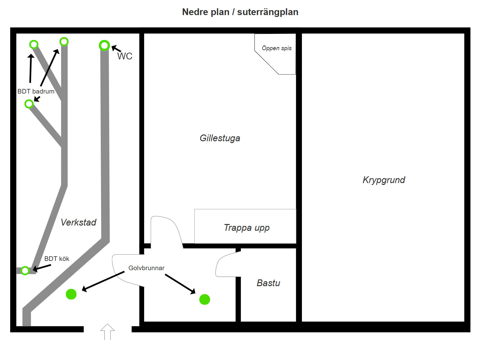

Hur löser jag spolning i wc och lukt från golvbrunnar? (Enskilt VA)
Jag har ett suterränghus från 1975 med enskilt vatten och avlopp där BDT- och klosettvattnet är separerade. Avloppssystemet uppgraderades 2024. Jag har fått problem med både bdt- och wc-avloppen.
Jag är en relativt ny husägare och har väldigt lite egen erfarenhet av att greja själv med avloppssystem. Jag gör det förhoppningsvis med hjälp av en händig kompis men vad jag vet känner jag ingen med erfarenhet av rördragning i enskilda avlopp så all hjälp och tips uppskattas.
Beskrivning av avloppssystemet:
- Toaletten är svår att spola, när jag spolar fylls först toastolen och sedan blir det väldigt låg vattennivå i stolen. Papper och annat har svårt att skjutsas iväg utan att jag använder vaskrensare, och det gurglar och bubblar tidvis i toaletten.
- När jag spolar i bdt-avloppen på övre plan (t.ex. duschar, diskar eller använder tvättmaskinen) börjar det lukta illa i de äldre golvbrunnarna på nedre plan. Duschen på övre plan i det nya badrummet luktar inte heller när den används, utan lukten uppstår alltså bara på nedre plan. Lukten uppstår dock inte när jag bara spolar direkt i golvbrunnarna där nere.

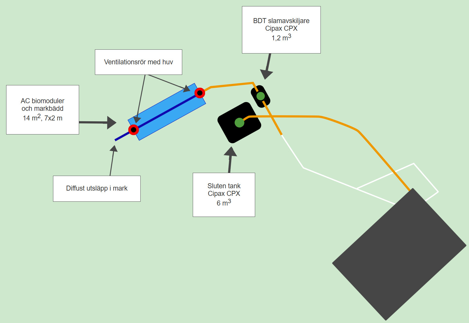

- Bdt-avlopp leds till en markbädd med biomoduler anlagd 2024. Tidigare hade huset en tvåkammarbrunn med stenbädd från 1977. Bdt-avloppet går ner till verkstan från kök och det nya badrummet, rören är fästa i taket och skarvas från nya rör till äldre rör i verkstan. Markbädden har två avluftningsrör, men det finns inga luftningsrör på avloppsrören i huset.
- Wc-avlopp leds till en sluten tank anlagd 2024. Rören för wc är nya hela vägen till tanken.

Innebär bakfall att fallet på avloppsrören inte är tillräckligt bra? Rören går direkt från övre plan ner till verkstan där de hänger synligt i taket och leds ut ner i marken från verkstan till framsidan av huset och fortsatt till den slutna tanken (enbart wc) och markbädden (all bdt) enligt situationskartan jag bifogade i inlägget ovan. Marken lutar nedåt hela vägen till avloppet så rören i marken borde gissningsvis ha ett bra fall, men det beror på om rörläggarna gjorde någon abrovink för att lösa korsande rör eller något på vägen.
Om jag själv justerar fallet i avloppsrören i verkstan tror du att jag delvis kan lösa problemen i alla fall? Rören sitter just nu uppe med montageband och jag har ändå tänkt byta till någon mer hållbar lösning med riktiga takfästen för rör.

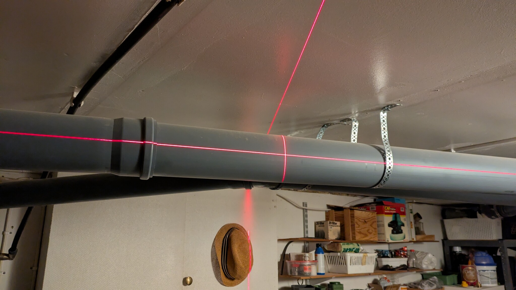

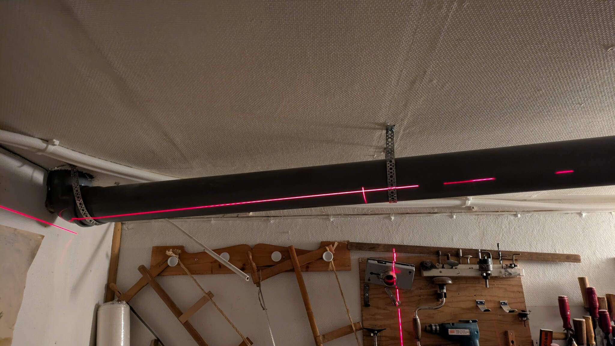

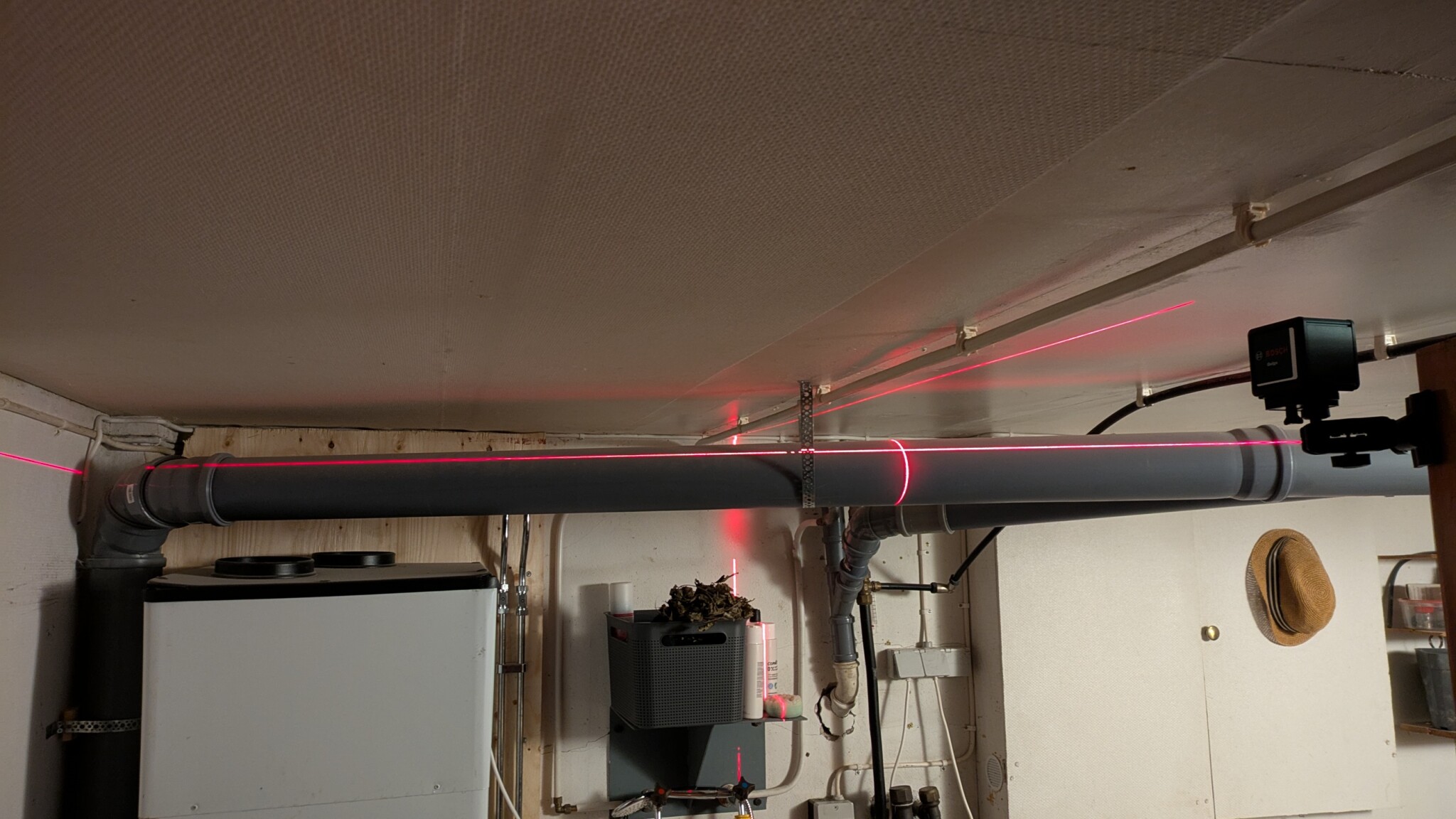

Jag använde en krysslaser och kunde därmed någorlunda se att det är fall på avloppsröret från toaletten (även om fallet är mindre markant i mitten). Bdt-röret låg tyvärr sämre till för att mäta med lasern.
Bild 1 går avloppsvattnet i riktningen →
Bild 2 och 3 går avloppsvattnet i riktningen ←

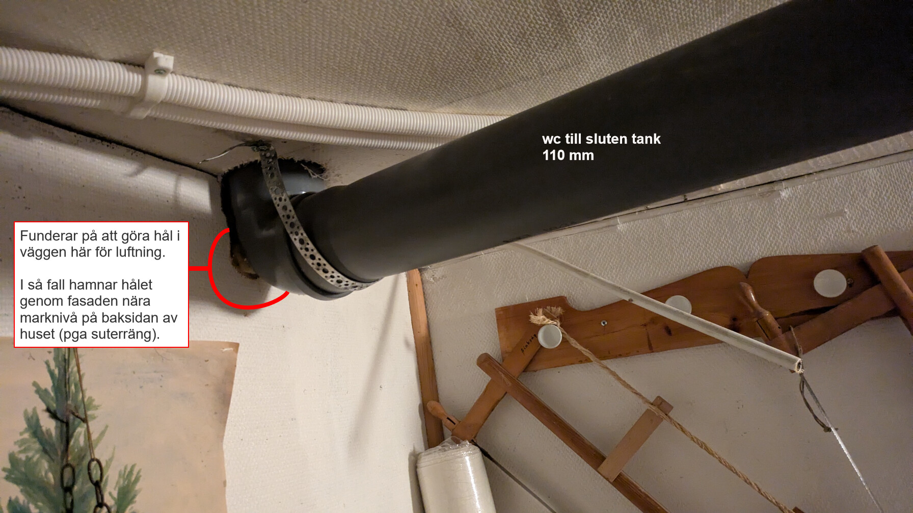

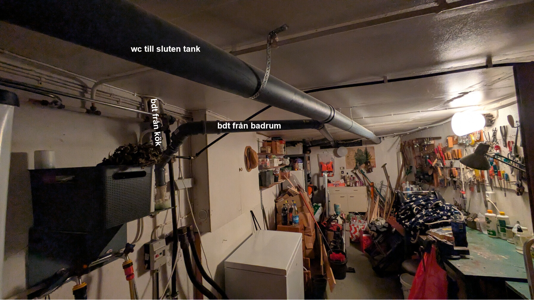

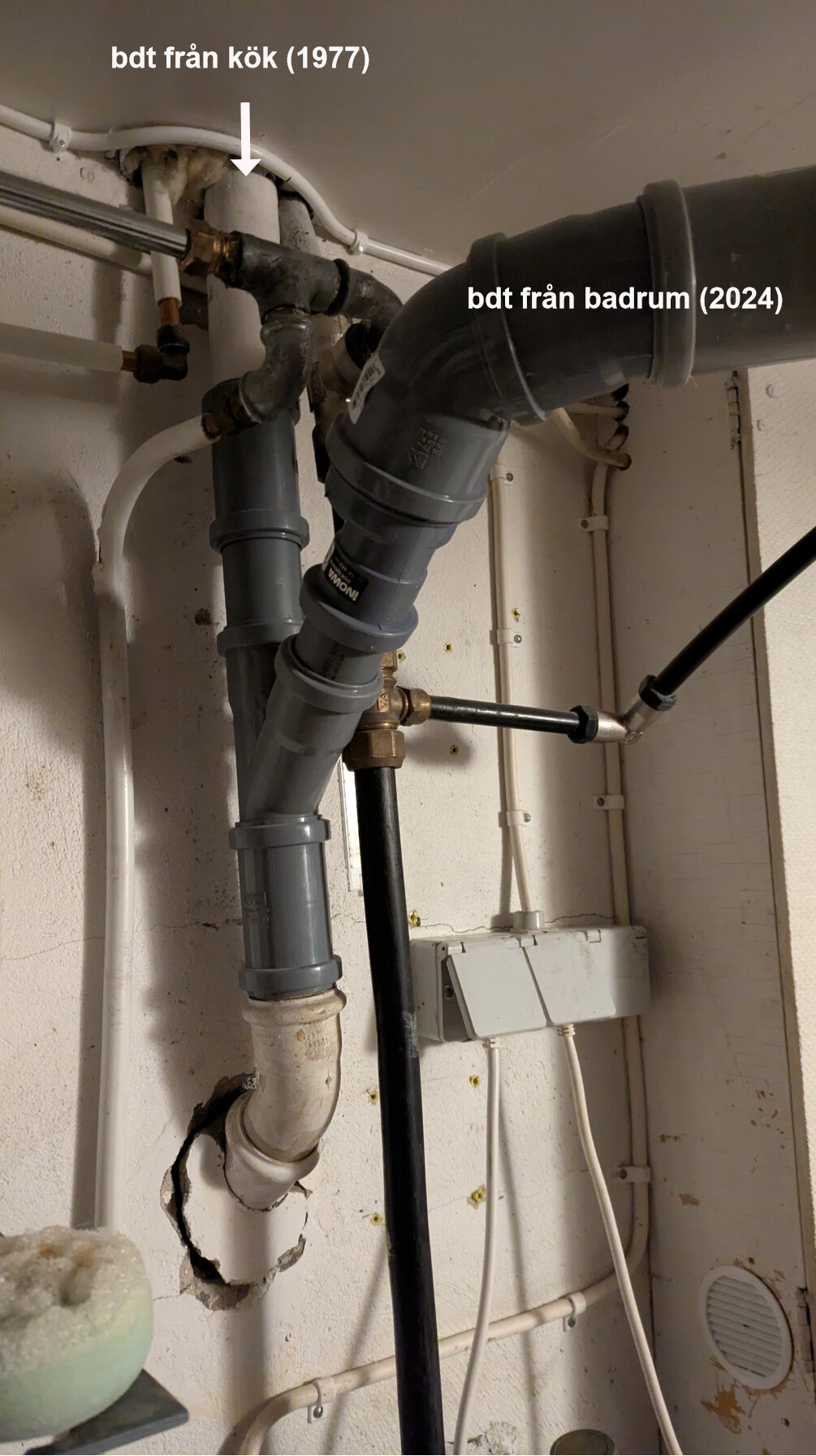

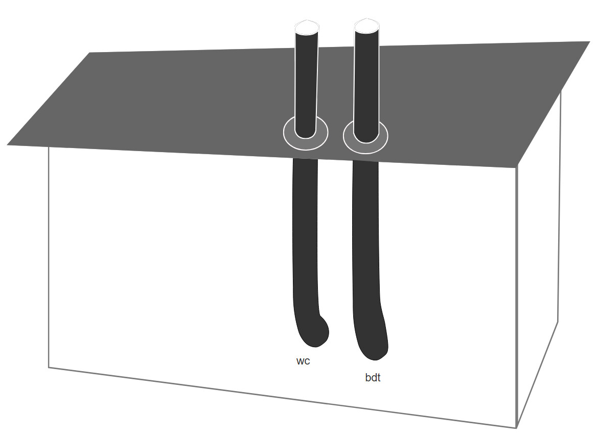

Jag lägger till några fler bilder. Alla avloppsrör inuti huset är synliga i verkstan och går ner direkt från badrum och kök. Bdt-avloppen går ut mitt på väggen (bild 2) och skarvas troligen ihop med de äldre rören från golvbrunnarna (de enda avloppen på nedre plan) ute i marken på framsidan, enligt situationskartan i första inlägget.
Jag funderar på att skarva in ett luftningsrör i wc-avloppet och leda det rakt ut genom väggen (bild 3) för att sedan gå upp över taknocken. Kan jag göra samma sak för bdt-avloppet? Kan jag välja vilket av bdt-avloppen jag sätter luftningen på? Spontant tänker jag att dusch eller tvättställ är lämpligast eftersom de är närmast bakre ytterväggen för att dölja rören så långt det går.
Påverkas luftningen negativt av utebliven skorstenseffekt om rören går på utsidan? Vilka rörmaterial är bäst för utomhusbruk, är avloppsrören i orange färg lämpliga eller finns bättre alternativ?
jag hade nog även bytt ut rören till köket och de gamla golvbrunnarna du nämner så man får koll och i princip kan utesluta att lukten i golvbrunnarna har att göra med otäta rör eller något annat som är svårt att kontrollera utan att bila upp golvet, gissar att det är betonggolv i verkstan...
tycker det är lite intressant att de inte installerade luftning på rören när det drogs nytt. ska du dra nytt rör för luftning så försök få det så rakt upp som möjligt och gärna lite grövre dimension. annars kan du få problem med att luften inte räcker till när du spolar

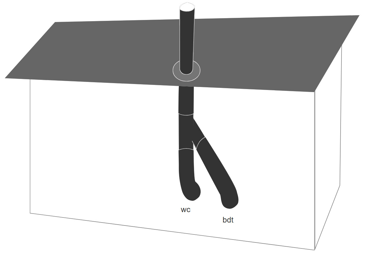

Får man skarva ihop luftningsrör för bdt och wc-avlopp (bild 1)? Så behöver jag inte två rör som sticker upp på taket (bild 2).
Om lukten i golvbrunnarna inte försvinner efter att ha installerat luftningsrör och korrigerat fallet på rören får jag väl bila upp betonggolvet och byta ut de gamla rören så att allt blir nytt och fräscht.
Är jag helt ute och cyklar med planen?

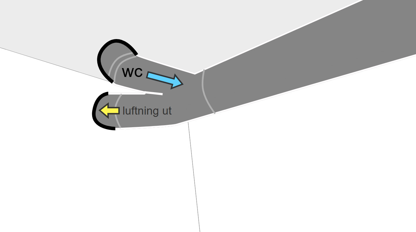

Såhär tänker jag att det skulle kunna se ut på insidan. Grenrör 45°
Och något motsvarande för bdt-sidan, med tillägget en förminskning från 110 till 75, eftersom jag tolkar det som att luftningsrör alltid ska vara 110.
