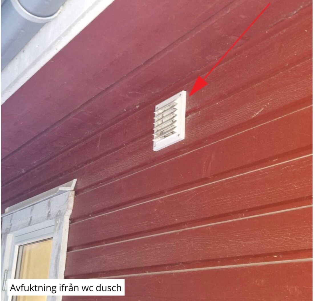

Hej! Jag har en fresh intellivent badrumsfläkt direkt under takfot. Jag vill undvika att varm fuktig luft tar sig upp på vinden.
Har någon tips på åtgärd? Något slags förlängningsrör som sträcker sig utanför takfoten? Tack på förhand

Lite svårlöst och jag kan nog mest peka på eventuella problem med lösningen.A AndreasSolberga skrev:
1 Fläkten klarar sannolikt inte mycket mer tryckfall så nya böjar etc riskerar att påverka flödet.
2 Om du drar ut röret måste det isoleras så det inte kondenserar inuti röret och rinner in vatten.
Möjligen om du drar ut röret rakt med lite fall och lämnar det oisolerat. Kondensvatten kan rinna ut åt rätt håll.
Jag drog ut ett ventilationsrör till kanten på taket och målade det rött som fasaden, då syntes det knappt. Ska luta nån grad utåt så kondensvatten inte rinner inåt väggen.
Stålnät längst ut så fåglar inte flyttar in i röret.
