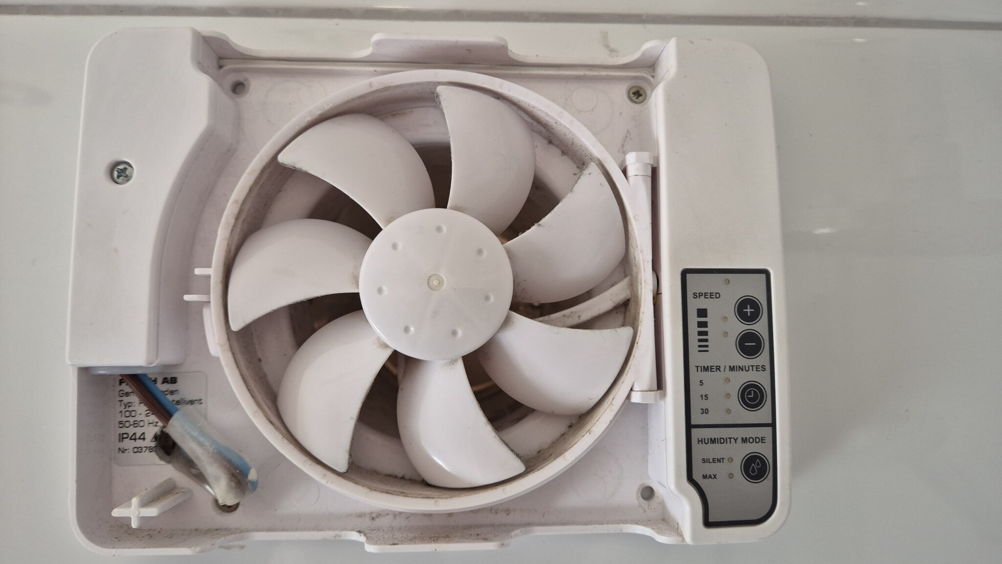

Jag har en äldre badrumsfläkt som heter Fresh Intellivent, vad jag förstått är en vanlig modell. Jag har försökt att hitta rätt manual men gått bet. Fläkten är fuktstyrd men jag skulle vilja att den gick hela tiden, vilket jag inte har lyckats med. Är det någon som vet hur man gör? Går det ens?

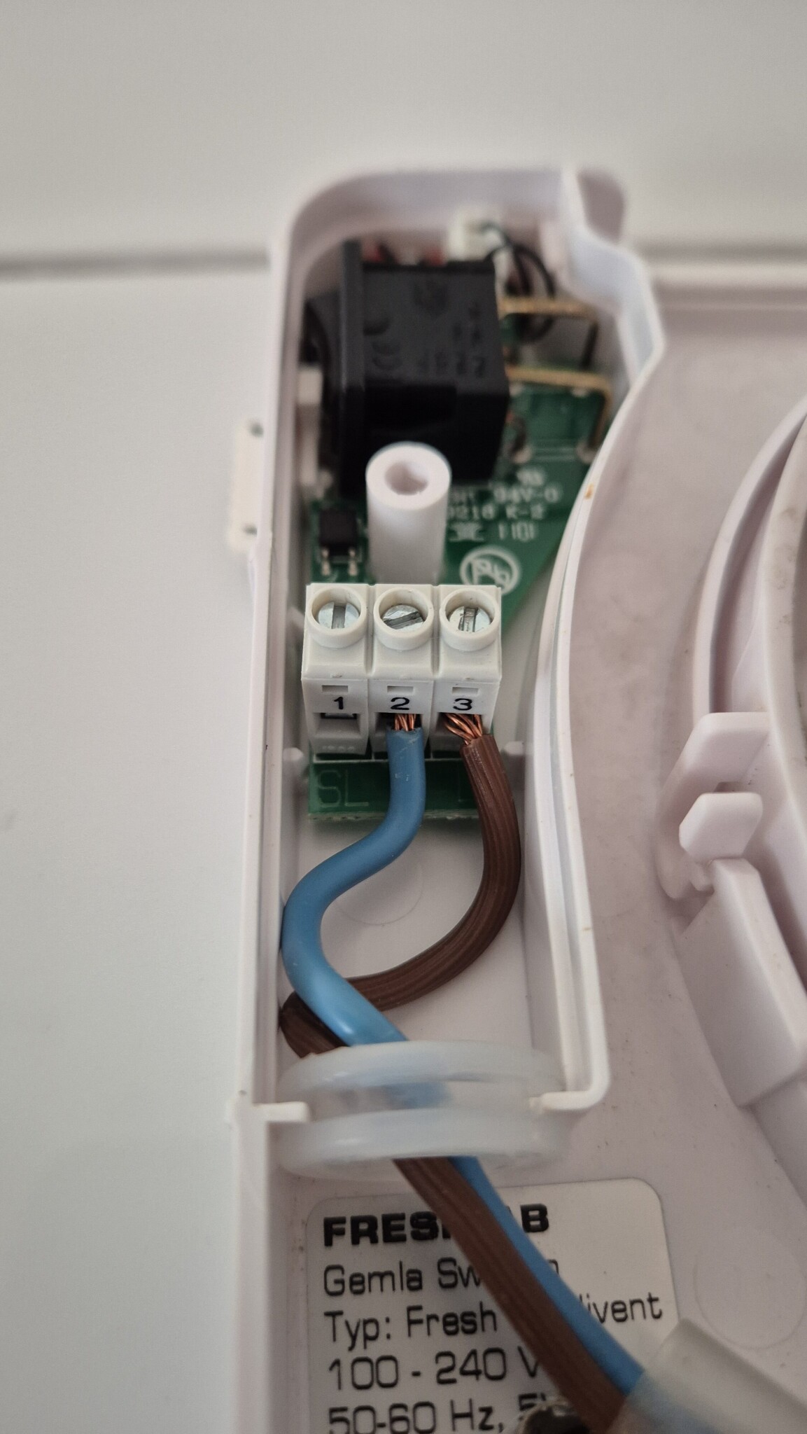

Jag bifogar några bilder och hoppas på det bästa.
Tack på förhand, Fredrik
  • Äldre badrumsfläkt Fresh Intellivent, med synliga fläktblad och en kontrollpanel för hastighet och fuktighetsinställningar.
  • Äldre badrumsfläkts inre med synliga elkablar och anslutningar, märkt med "Fresh Intellivent".

Det går inte att koppla bort fuktstyrningen helt vad jag vet. Men om du sätter en bygel mellan 1 och 3 på elanslutningsplinten så går den konstant på det varvtal du ställer in med de övre knapparna när den inte tycker det är fuktigt.

På min fläkt har jag basflöde och fuktstyrning. Vid duschning så går fläkten upp i typ maxvarv tills fuktnivån sjunker till föregående läge. Därefter återgår den till basflödet.

Nä, det är en äldre modell utan programeringsmöjlighet.

TS har en äldre modell som saknar S-knapp. Se bilderna i första inlägget.

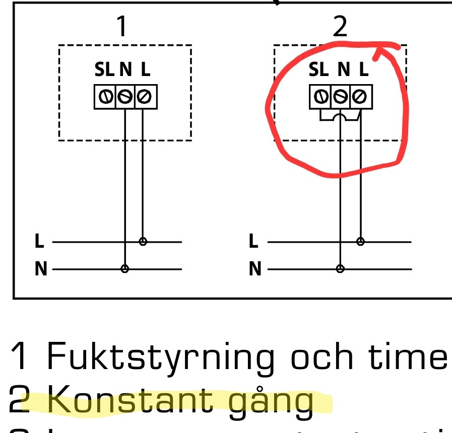

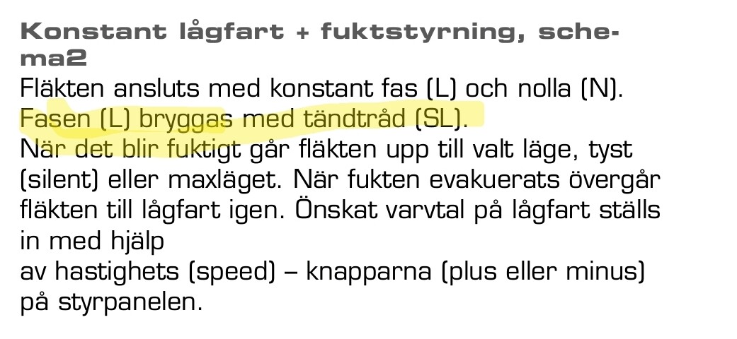

Jag kollade i manualen 😲 och där står det att för att få basflöde måste man bygla L och SL-plintarna.
Text av fläktmanual som beskriver hur man ansluter fas (L) och tändtråd (SL) för konstant lågfart och fuktstyrning.
Diagram visar elschema med inkretsning kring SL och L plintar för konstant gång. Texter inkluderar "Fuktstyrning och timer" och "Konstant gång".
Ja tänkte bara återkoppla och säga att jag följde tipset om att bygla faserna och det fungerade alldeles utmärkt. Stort tack för hjälpen!
