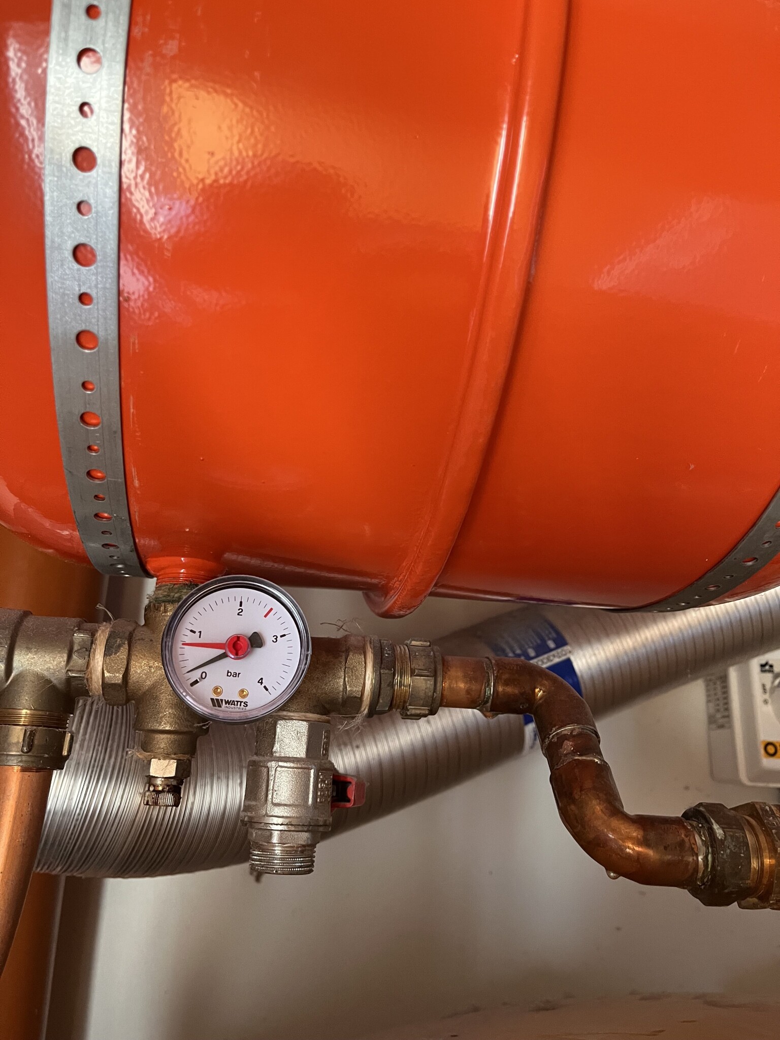

Ser ut att vara aldeles för lågt tryck. Om systemet i huvudsak är fyllt med luft så blir det ingen eller väldigt liten tryckförändring när vattnet blir varmare.
Om du tänker dig hela värmesystemet fyllt med cirkulerande vatten, pannan börjar brassa på, det behövs varmare vatten. Då expanderar vattnet, det vill ha större volym. Utan expansionskärl så skulle minsta lilla temp ökning ge en dramtisk, nästan oändlig tryckökning, till något ger med sig och spricker. Liiite klarar det, rören tänjs ut lite av tryckökningen. Men säkerhetsventilen räddar oss.
Men så har man expansionskärlet. som innehåller en luftfylld "boll". När trycket i systemet ökar så kommer vattnet i kärlet att trycka ihop bollen. Det tar upp volymökningen. För att detta skall fungera så måste bollen ha ett lämpligt tryck från början. Annars kommer den att bli helt ihoptryckt av grundtrycket i systemet, det finns ingen expansionsmån. På samma sätt får den inte ha så högt tryck att den inte tar upp någon volymökning. Då löser säkerhetsventilen ut innan bollen börjar tryckas ihop.
Och OM säkerhetsventilen släpper ut vatten, så betyder det att det kommer att "fattas" vatten när temperaturen och trycket sedan sjunker. Det blir vacuum i systemet. Och eftersom olika rörkopplingar är vattentäta men inte gastäta, så kommer luft att sugas in. Vid nästa temphöjning trycks luften ihop, och när det inte räcker trycks lite mer vatten ut genom ventilen osv. Till slut har det kommit in så mycket luft i systemet att den tar över funktionen som expansionskärl. Någon radiator högt upp i systemet blir luftfylld, luften där har till slut större volym än bollen i expansionskärlet.
Men med så lågt tryck som du har så är troligen en stor del av ditt system luftfyllt. Om du har 1 bar i tryck så motsvarar det 10m vattenpelare. Om du har rör/radiatorer på högre höjd än så, så blir det vacuum i dem. vattnet orkar inte upp.

Jag har inte tittat på denna under ca 15 år (då den byttes), har ingen koll på sådant här.
Kärlet är vid takhöjd på bottenvåningen och radiatorer finns någon meter upp på övervåningen.
Men när brukar pilen röra på sig?
