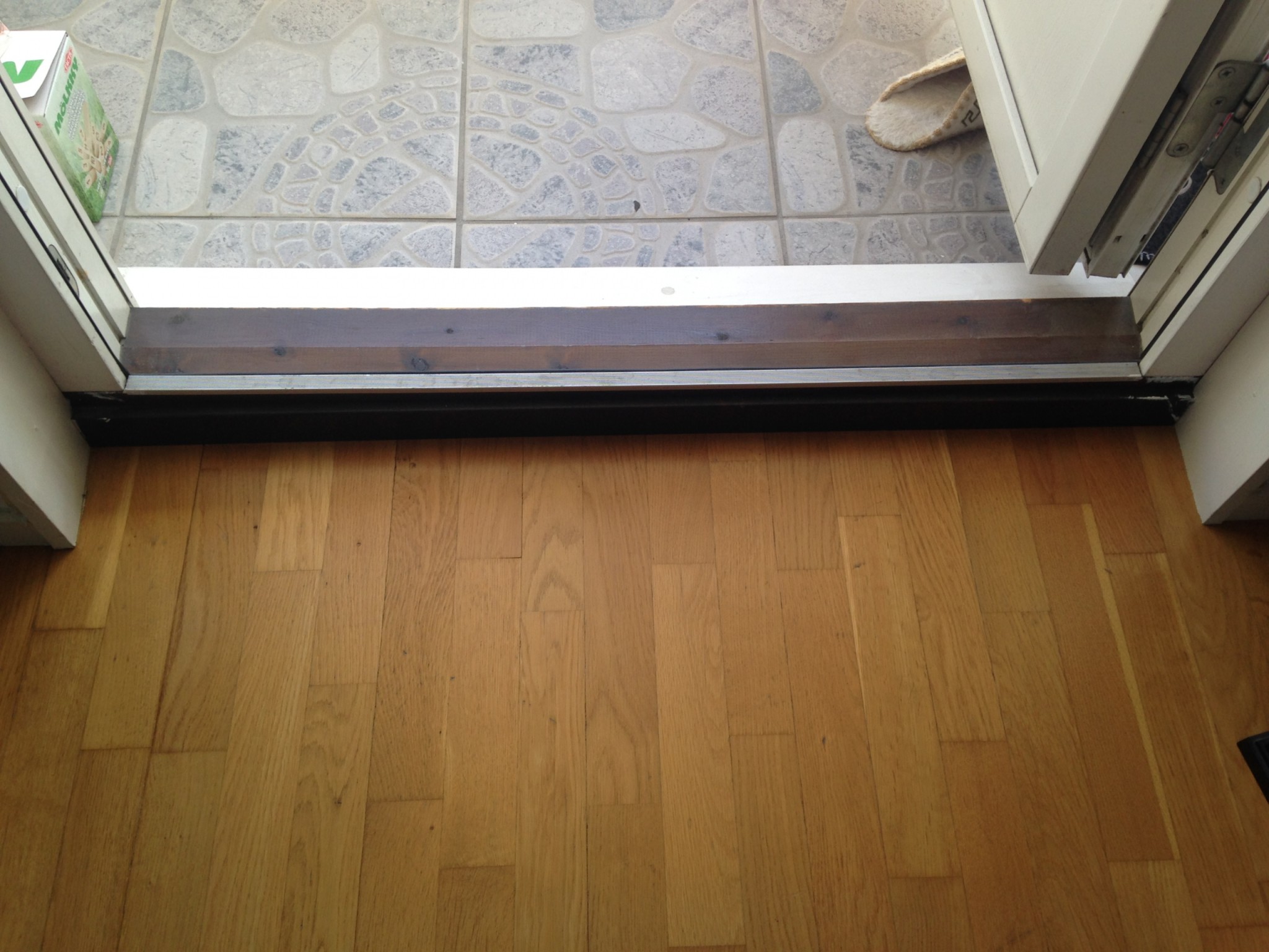

Det är vardagsrumsgolvet som skall läggas om och i nuläget ligger en skadad originalparkett från -88 som ska bort. Kommer att lägga nya laminatgolvet i samma längsriktning som bilden. Till höger i bild är det ca 20 cm vägg och till vänster ca 3m. Nya golvet är valnöt utan några markerade skarvar. Är en glad amatör och tar därför gärna tips innan jag skrider till verket.
Tänker jag rätt då om jag börjar till höger med en rad golv och på sparbiten som blir kvar sågar jag ut en liten bit så den passar första raden men också går ända in mot dörrtröskeln. Därefter lägger jag rad efter rad tills jag kommer till andra delen av tröskeln där jag gör likadant som i början, alltså såger ut en ruta på senaste sparbiten så den passar.
Resultatet av detta gör väl att skarvarna i golvet för dessa rader ej kommer att hamna i samma "mönster" som för resten av raderna till vänster? Gör detta så mycket om skarvarna ändå inte är gjorda för att synas i golvet?
Hoppas min frågeställning och beskrivning går att förstå.

Tror att vi tänker likadant, men jag kanske uttryckte mig oklart. Såklart kommer ingen "planka" att kapas i onödan, utan kapningarna jag skrev om ovan kommer t.ex. till höger att handla om en ca 2x10 cm rektangel för att den ska passa in mot dörrtröskeln. Tänker vi lika?Hemmakatten skrev:
