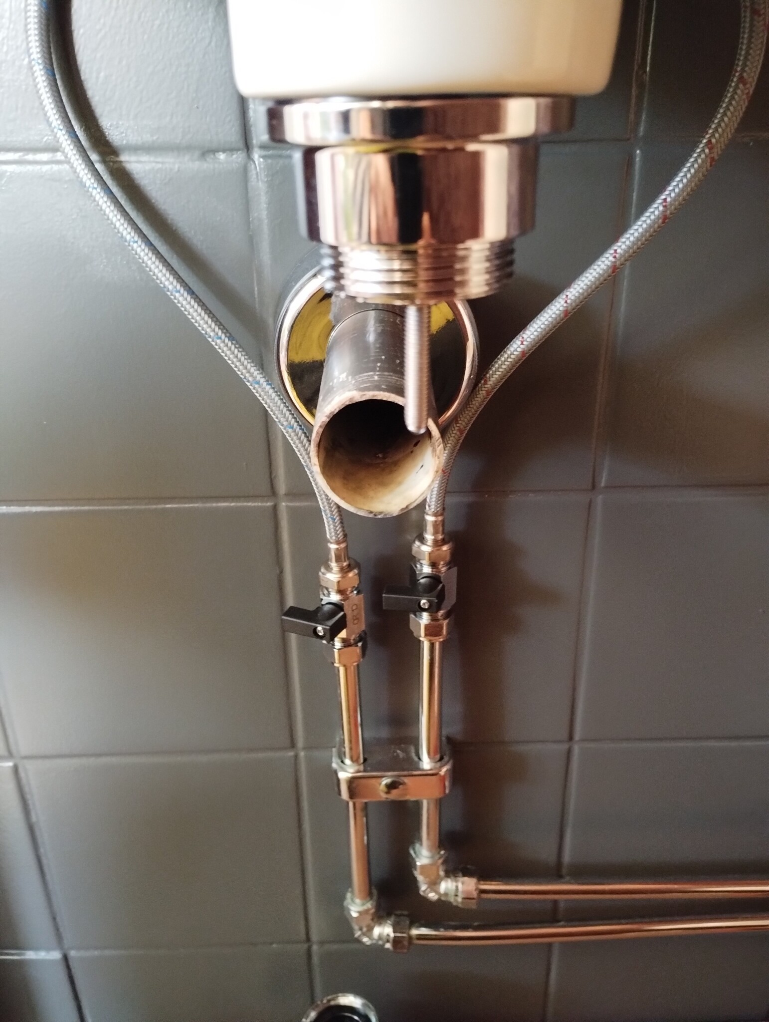

Har renoverat lilla toaletten och ville i samband med detta byta det gamla fula vattenlåset/avloppet från handfatet. Jag bor i ett gammalt hus och det är tyvärr mycket speciallösningar och hemmafix från tidigare ägare.
När jag ska sätta ihop allt igen upptäcker jag att avloppsröret (som går in i väggen) inte är centrerat under handfatet (det diffar kanske 2 cm, se bild) vilket i kombination med hur kort röret är gör att det blir omöjligt att få ihop det med nya vattenlåset. Det går att med våld få ihop allt men det blir inte tätt.

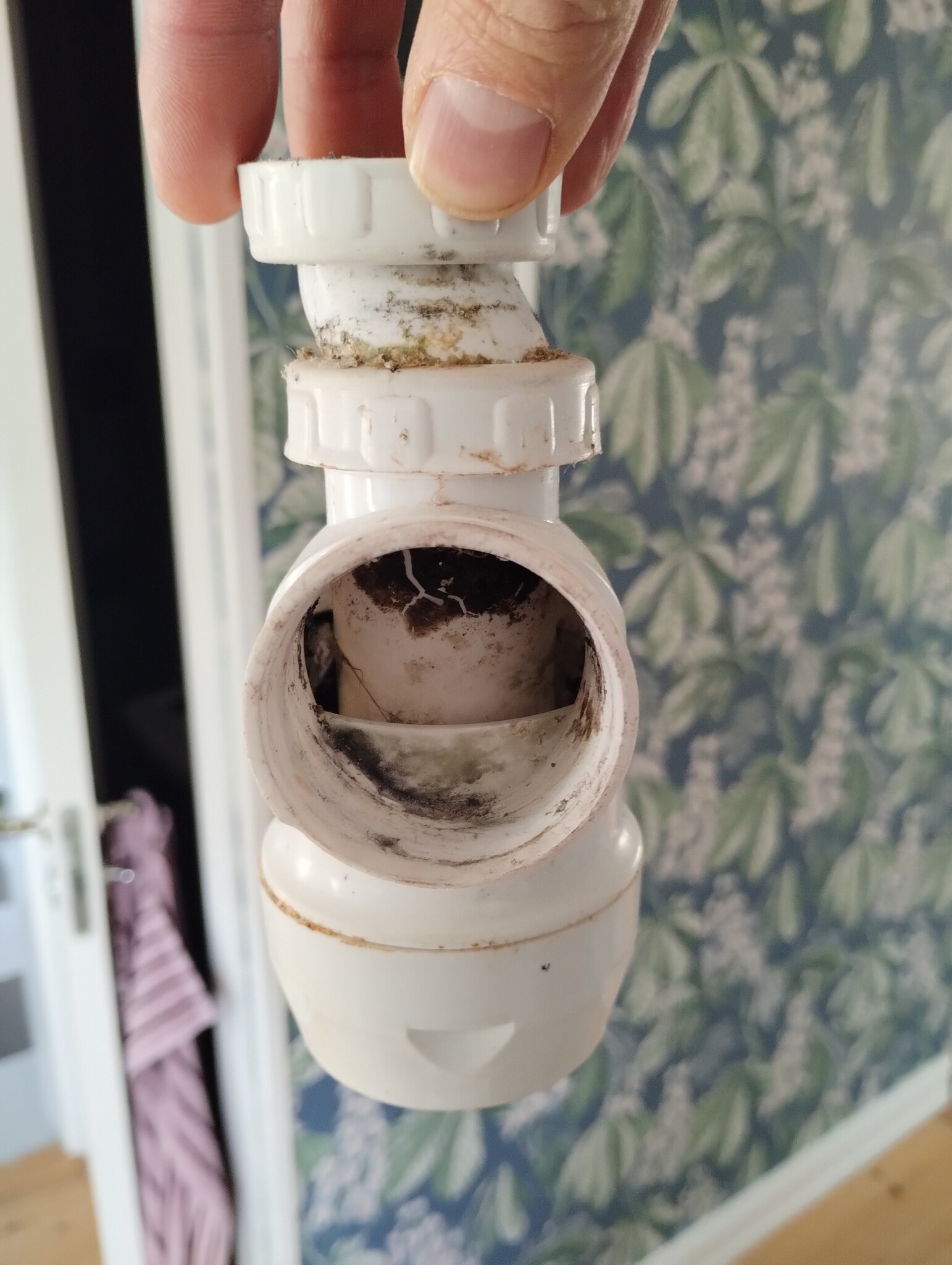

På det gamla sitter det någon form av specialböj längst upp som skevar iväg röret någon cm vilket gör att det går att få ihop. Det väldigt skumt ut och jag funderar nästan på om man värmt plasten och böjt till den eller om det där är en originalkomponent? (Se bild)
Frågan är, hur löser jag enklast detta? Den enkla lösningen är så klart att återanvända det gamla men det ser ganska skabbigt ut och jag skulle helst vilja ha ett nytt fräscht vattenlås i svart eller krom. Finns det någon del jag kan köpa för att lösa det?
Har tittat på flexibel avloppsslang från Bauhaus bl.a. men dessa är 30 cm långa och det skulle inte se så kul ut (kan tyvärr inte dölja det som finns under handfatet, rummet är så litet att det inte går).

Ett sånt här kanske https://www.rinkabyror.se/artikel/falu-krom-pungvattenlas-32rx40-mm/ eller ett sånt här https://www.rinkabyror.se/artikel/falu-krom-vattenlas-vagg-40-mm/ kanske kan passa? De verkar ha samma excenterrör som på ditt gamla.
Jag tror för övrigt inte att det är något hemgjort, det jag har på toaletten ser likadant ut även om excentern inte behövs i just mitt fall.
