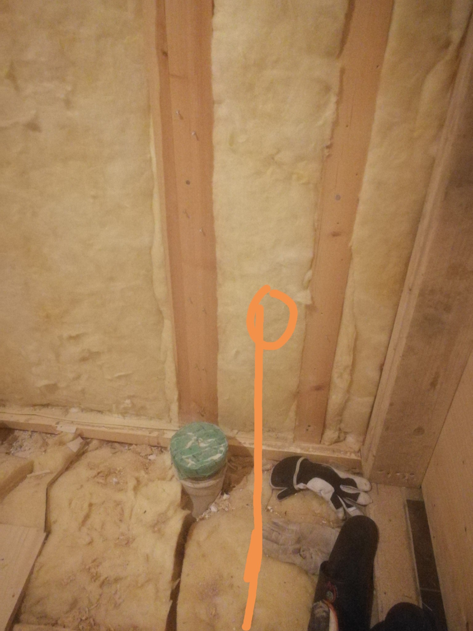

Gör om ett badrum och toaletten hamnar mot en yttervägg och undrar hur man löser det på ett bra sätt. Får/bör/kan man dra det i ytterväggen innaför isoleringen enligt bilden? Väggen har tyvärr bara 120mm isolering vilket ställer till det lite.
Alternativ 2 är att dra det i väggen som syns till höger (grövre regel) och sedan dra ≈50cm synligt men det slipper jag helst för att jag inte kommer ha synligt rör någon annanstans men är inte heller hela världen då det lite dolt mellan toa och väggen.

Det låter som en bra lösning men badrummet är bara drygt 4m² och vi tappar redan nästan 10cm åt varje håll för att uppfylla dagens krav så är inte helt såld på den för oss.JLyck skrev:
