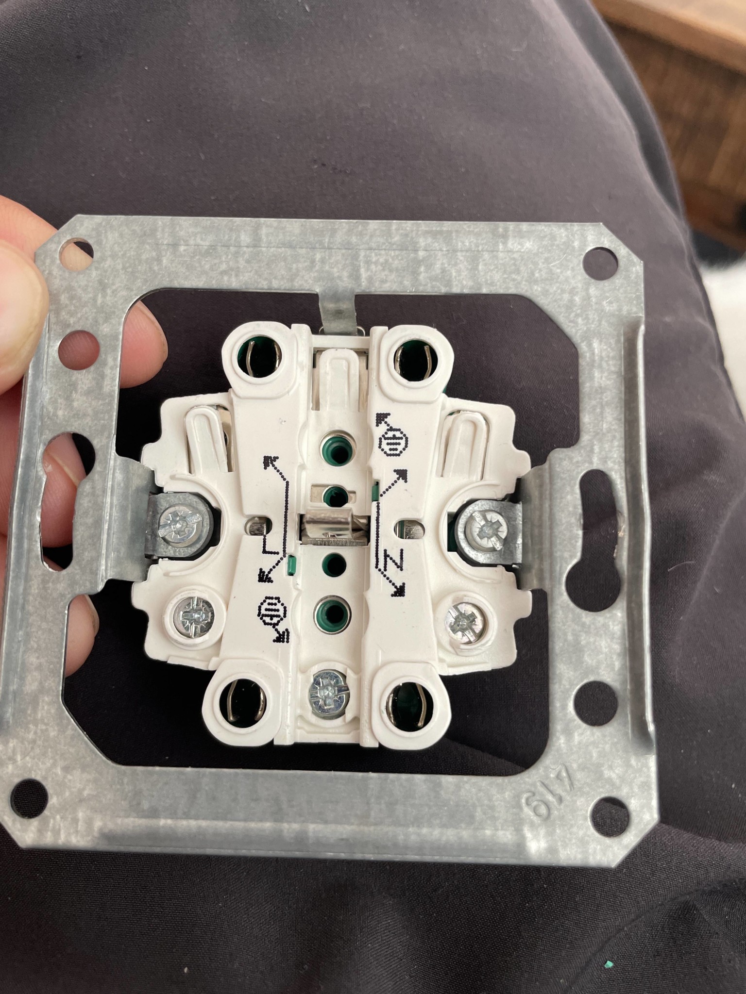

Ja, men min tanke var att dra en till laddning med 3x1.5mm2 och koppla den till andra JFB. Så i VP-röret kommer det att dras 2 x 3x1.5 från var sin JFB. Men uttaget ser ut som på bild nedan och är klassat för 250V. Då kommer det ändå inte att funka? Behöver jag ändå ett som är klassat för 440? Det du länkade till är ju samma N och PE så det uttaget funkar ändå inte på det sättet som jag har tänkt.
På uttaget så ser det ju ut att finnas inkoppling för 2 x 3 ledningar 2x fas, neutral och jord. Varför finns det om det ändå inte klarar av mer än 1 matning?
  • Dubbel anslutningsdosa för elektriska ledningar med märkningar för fas, nolla och jord.
Uttaget har två anslutningar så man kan koppla vidare om flera uttag skall ligga efter varandra. På ditt uttag ser det dessutom ut att vara både snabbanslutning och skruv anslutning. Bara att välj vilket man gillar bäst.
Det finns 2 ingångar vid varje punkt. Så i teorin t.ex 4 st L. Jag trodde att de två bredvid varandra var för att koppla vidare.
