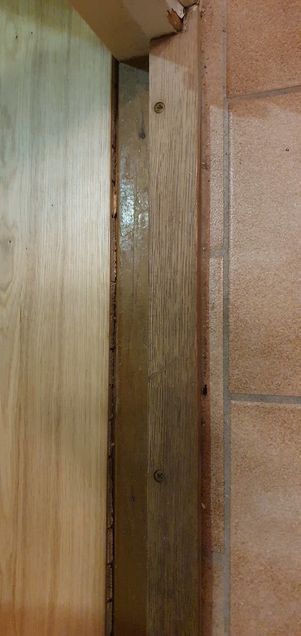

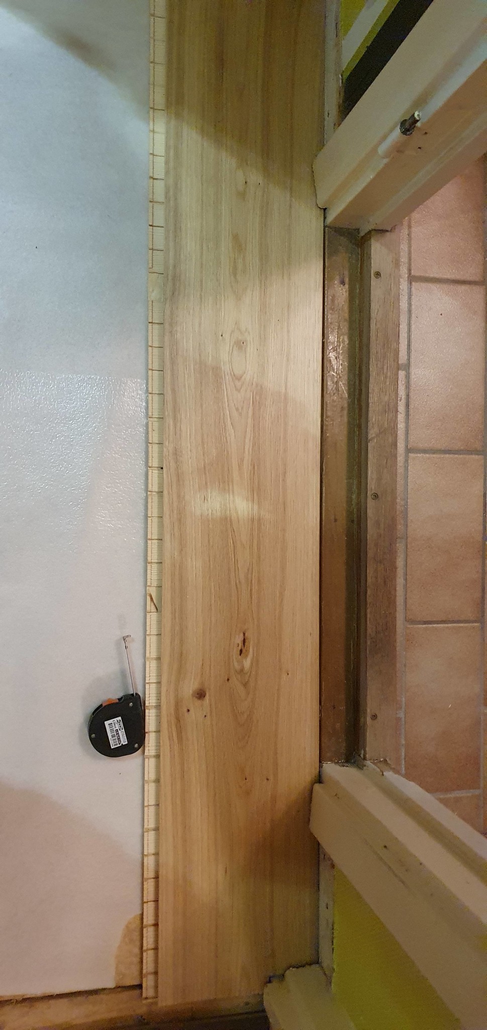

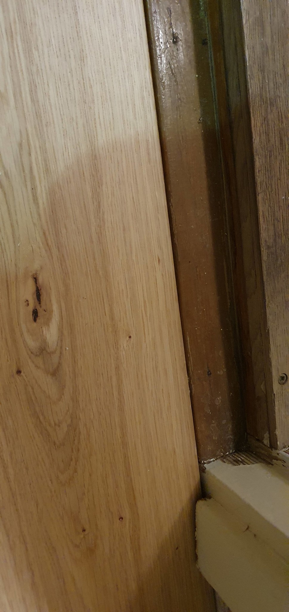

Som sagt golvbyte på g. Det nya tjockare trägolvet får ingen bra avslutning mot badrumsdörren.
Väldigt tacksam på förslag och kreativa lösningar här.
Du tar helt enkelt bort den nedre delen av tröskeln och kapar karmen så att golvet kan gå fram till den höga tröskeln med rörelsemån så klart. Sedan lägger du tillbaks tröskelbiten du tog bort (eller en ny)
Du kommer behöva figursåga hela första raden efter väggen. Kolla även så att du får en tillräckligt bred planka på sista raden.
Eller en mässingslist?
