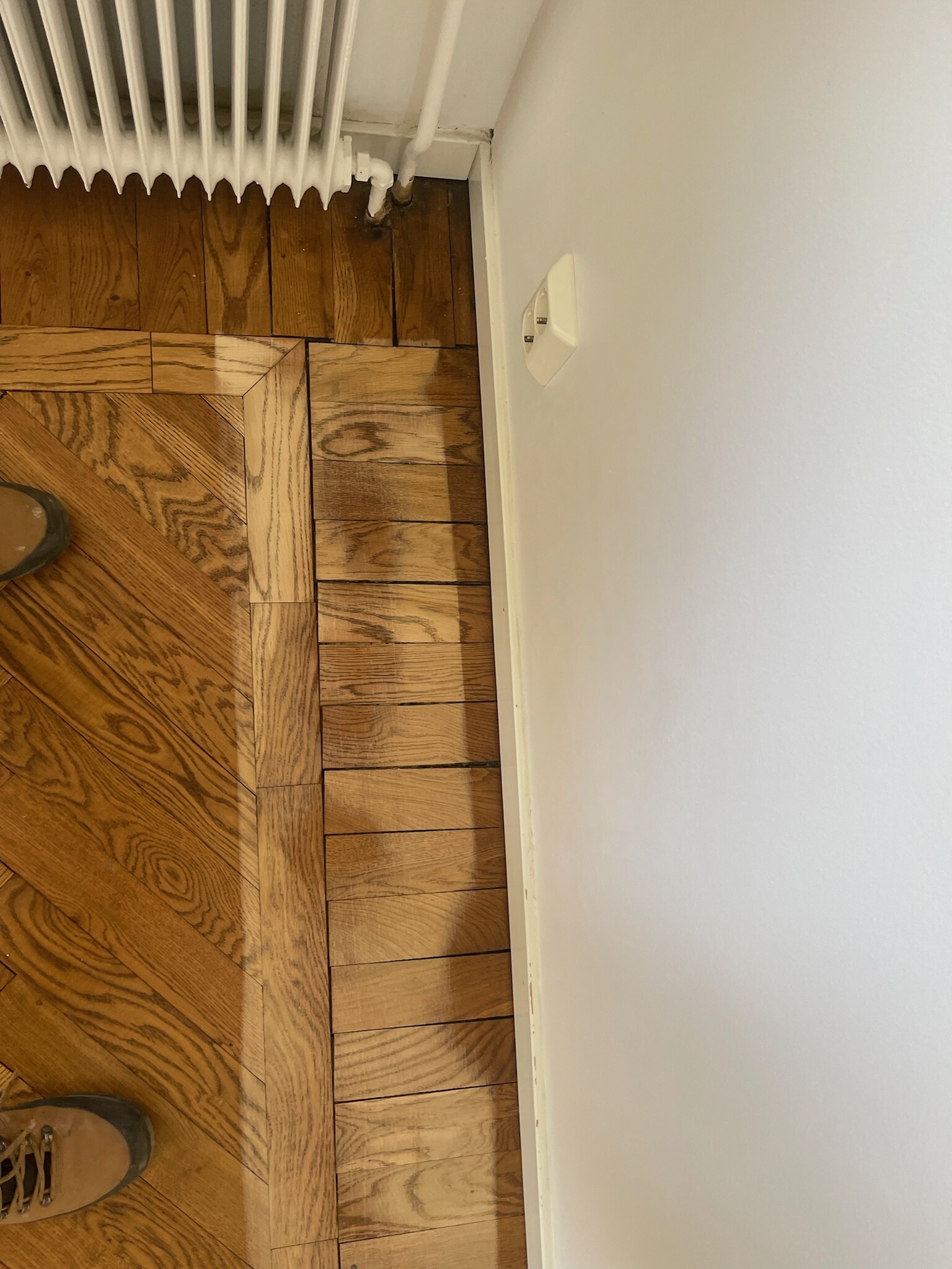

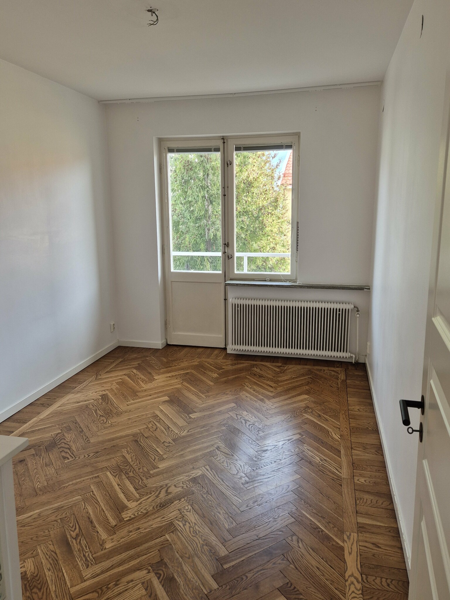

Har köpt en ny lägenhet och har påbörjat med slipning av golvet. Har tyvärr ingen information om golvet överhuvudtaget förutom att det ska vara "originalgolv" (kåken är byggd 1945).
Vid dem yttersta stavarna mot väggarna så finns det en del glipor mellan stavarna (första bilden) och frågan kom då upp att fylla ut gliporna med ekspackel. Det är inga större glipor mellan stavarna förutom just bland dem yttersta så vill inte "spackla" och fylla gliporna över hela golvet.
Men tanken då är att välja att enbart "punktspackla" där det finns större glipor eller att fylla i spacklet i alla glipor av alla dem yttersta stavarna men alltså inte mer än så. Men jag är lite tveksam till hur det rent estetiskt kommer att se ut samt om det finns några faror med dessa alternativ.

  • Slipat originalgolv från 1945 i lägenhet med synliga glipor längs kanterna nära väggen.
  • Slitet fiskbensparkettgolv med synliga glipor nära väggarna i en tom lägenhet.

Trägolv rör sig en hel del med årstiderna eftersom torr luft (vinter) får trä att krympa och fuktig luft (sensommar) får trä att expandera. Vänta och se hur det ser ut i augusti och september innan du bestämmer dig för att göra något.
