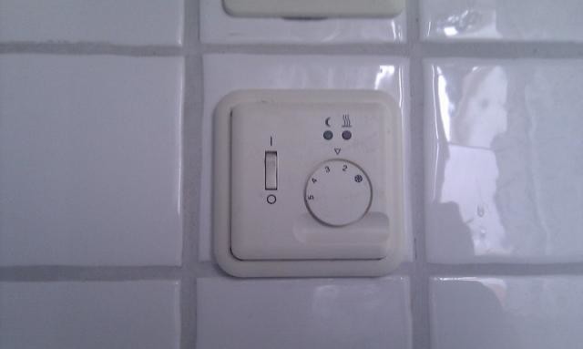

Har golvvärme i badrummet som jag skulle behöva ta bort termostaten på väggen på. Hur får jag bort nedanstående på bästa sätt utan att förstöra den allt för mycket? Tycker att det borde vara en ytterram som håller fast själva termostatdelen men om jag sticker in en mejsel för att bända upp den så blir det direkt fula märken.
Dra av vredet så hittar du säkert en skruv under "ratten"
Jo det hade du rätt i d^_^b men även om jag skruvar ut skruven så sitter det...i den ände där skruven satt så glappar det nu, men i andra ändan så verkar det sitta hårt. Är det meningen att hela alltet skall bort, dvs. bara bända även om det verkar sitta åt? Ingen ram som skruvas bort, eller nåt, efteråt?
Lägg ut fotot utan ratt. Det finns kanske en mutter på vredet?
Ja det fanns en skruv under ratten, bortskruvad så glappar termostaten i nedre ändan, men ovanändan verkar sitta fast.
Det kan vara 2 hack i ovansidan typ knäp på. Termostaten ska inte sitta lös. Den är nog fastskruvat med 2 skruvar som sitter under ramen på sidorna. Du kanske kan bända lös den mittdelen med en liten stål spackel?
