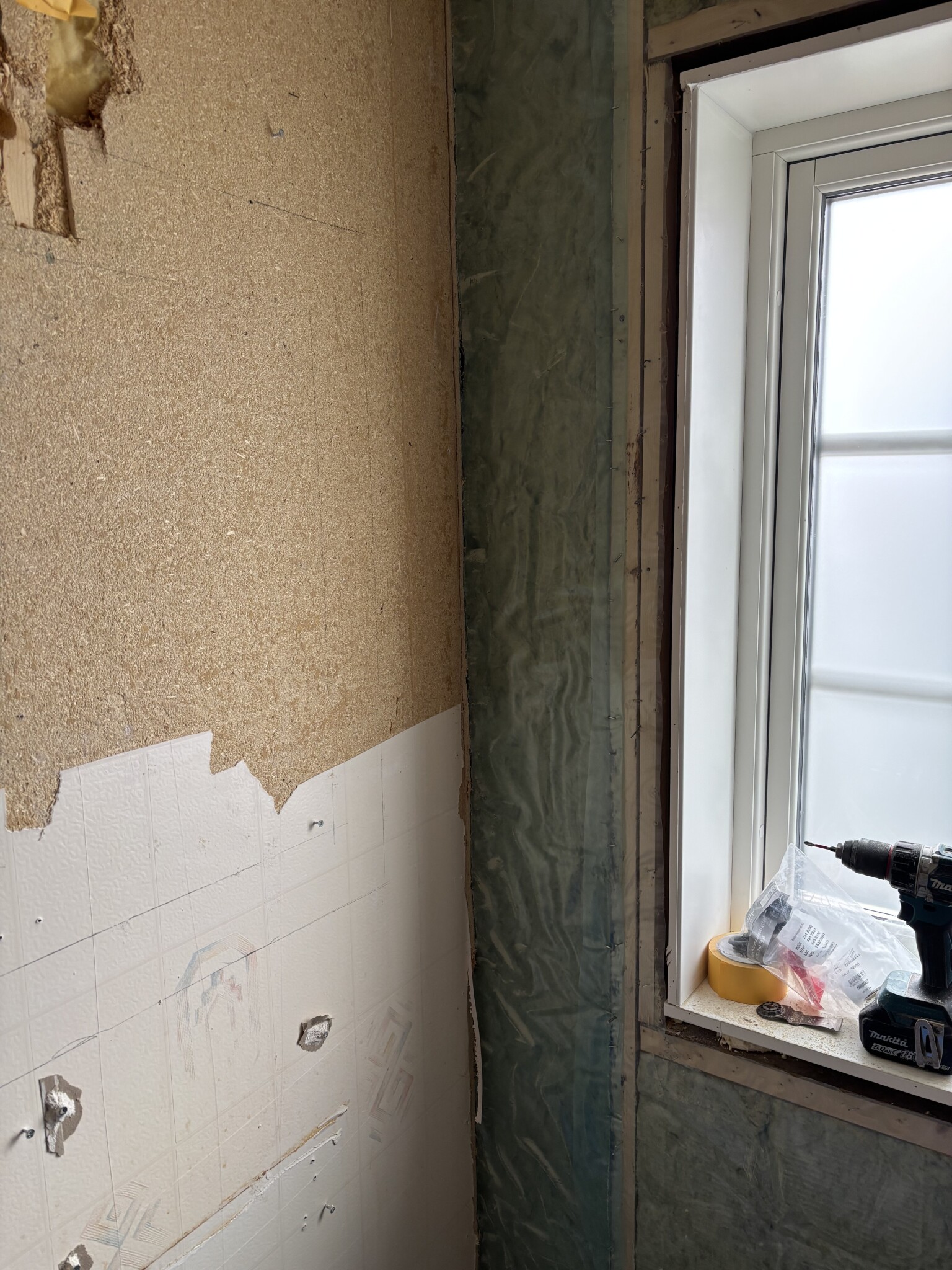

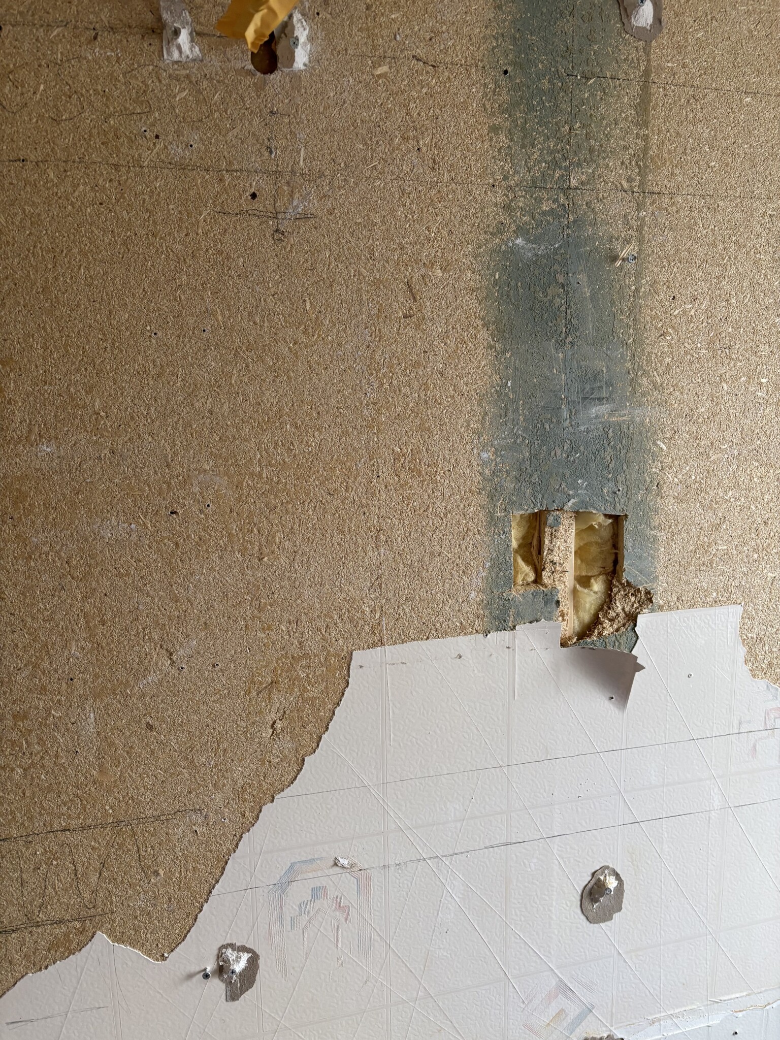

Vi har en pågående badrumsrenovering och entreprenören sade idag att de spånskivor som sitter på väggen är limmade och undrade om vi bara kan fästa 15 mm plywood direkt på dessa. Istället för att ägna tid åt att riva.
Rent utrymmesmässigt blir det såklart viss påbyggnad men deg är kanske inte hela grejen. Men finns det någonting galet med detta förutom att vi tappar lite utrymme?
Se bilderna här:
Vi kör löpande så att inte riva sparar ju lite pengar men vet inte om det är någon större grej i sammanhanget.
När jag försöker läsa mig till detta så ser jag inget uppenbart felaktigt med förfarandet. Det finns inga fuktiga skivor som byggs in utan allt är torrt vad jag kan se.
Men skulle gärna höra fler synpunkter!
