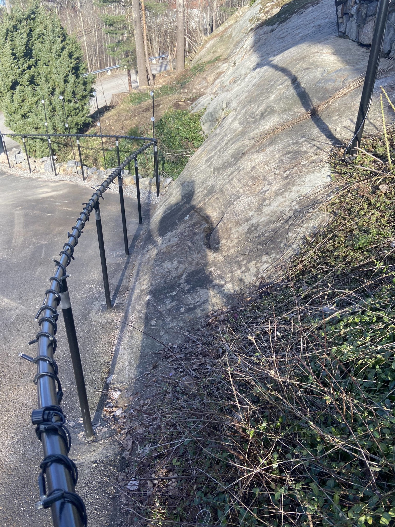

Hejsan!
våren är här och tänkte börja pyssla lite ute...

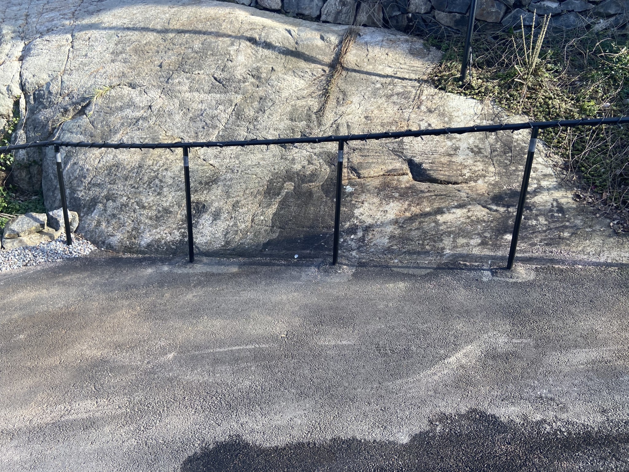

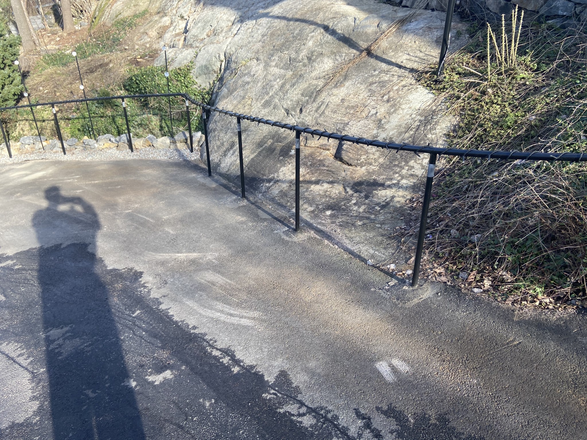

I vintras blev vår uppfart hal då vatten rann längs med berget och ner på uppfarten där det frös på och blev till is.
hur hade ni lett bort vattnet från detta berg? Det är ca 6m brett.

Om det sipprar/rinner lite kan det räcka med att antingen såga upp ett spår i betongen/asfalten(?) intill bergsknallen, eller gjuta en vall längs kanten.
Är det ett kraftigare flöde som skulle forsa över spåret/rännan får man göra något kraftigare ingrepp.

Du kan hugga ut ur asfalten framför räcket och lägga rännor där. Då kan du få bort mycket vatten, men det ska ledas till något vettigt.

Har funderat på rännor och leta vattnet till jorden bredvid uppfarten.
Men det känns lite overkill, vattnet forsar inte ner för berget utan det mer ”sipprar”.

Tror ni man kan göra på det här sättet:
köpa en planka typ råspånt, lägga innanför stolparna.
Fylla upp med grovbetong mot råsponten så det blir som en ”vägg”.
Trycka ner ett armeringsjärn längs med betongen.
Låta betongen brinna.
Bort med plankan.
Smeta in betongen med kallasfalt.
frågan är bara om man kan få det skapligt snyggt

Om det sipprar så lite hade jag nog inte byggt någon vall utan valt den enklare vägen - såga bort lite av kanten på asfalten längs berget. Det blir ett enkelt och diskret ingrepp. Om jag ser rätt behöver du bara göra det fram till där gruset tar vid?
Eller så hade jag gjort som AXS föreslog, en snygg markstenskant. Den kommer ju kunna ta hand om tillfälliga ökade flöden på ett bättre sätt också. Frågan är om den får plats på insidan stolparna, eller om du behöver ha den på utsidan. Riktigt snyggt hade ju varit att göra så att stolparna står i stenraden, men det är ju bra mycket mer jobb.
Såga inte i asfalten utan såga ett spår precis utanför, i berget. En motorkap med 350-klinga tar ca. 13cm djupt och kostar några 100-lappar att hyra. Själva jobbet tar nån timme. Du kapar alltså 2 parallella spår i berget, sedan knäcker man det mellan med en kofot. Spåret behöver inte bli bredare än att vattnet "fastnar" där på sin väg ned.
