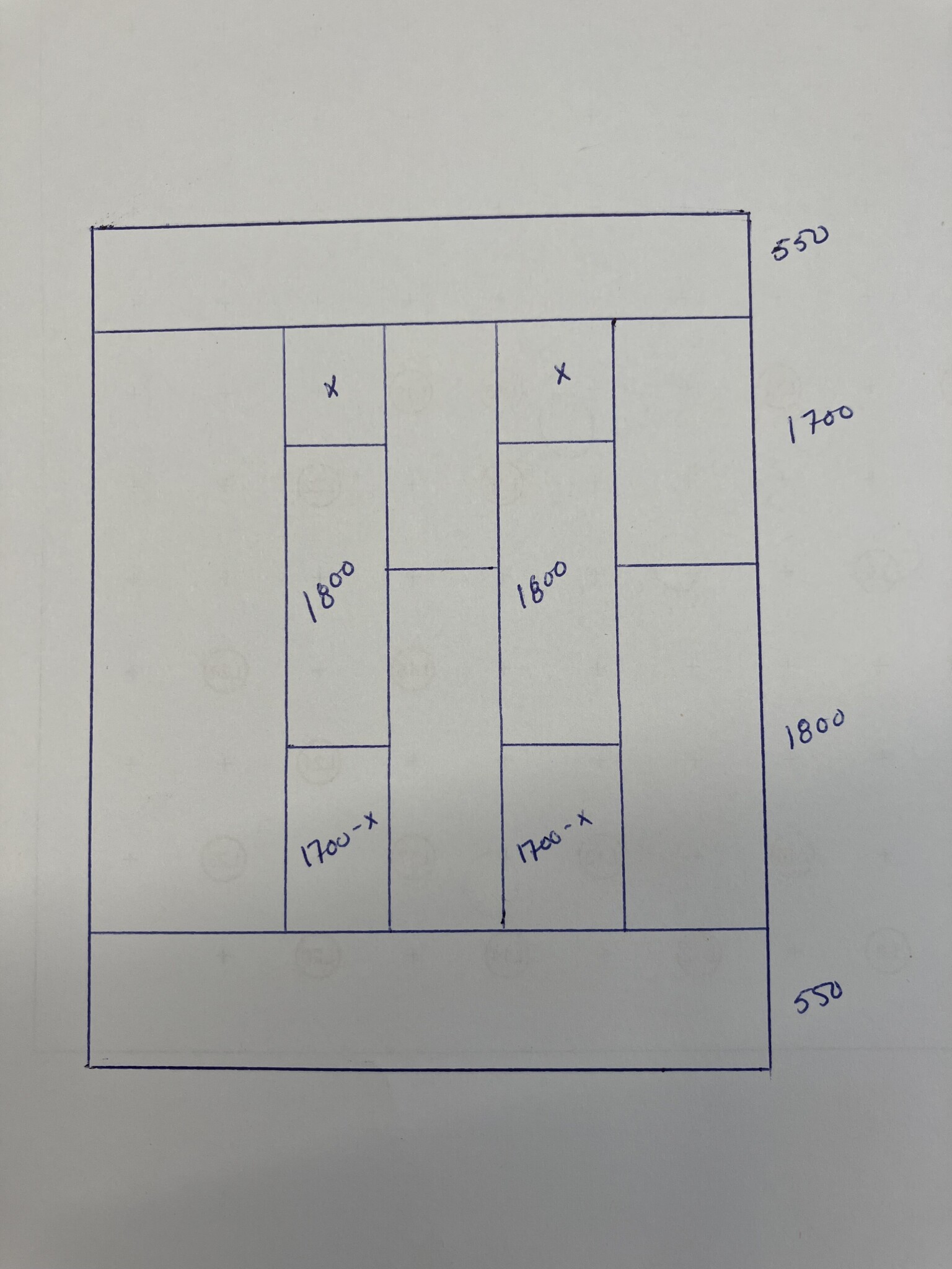

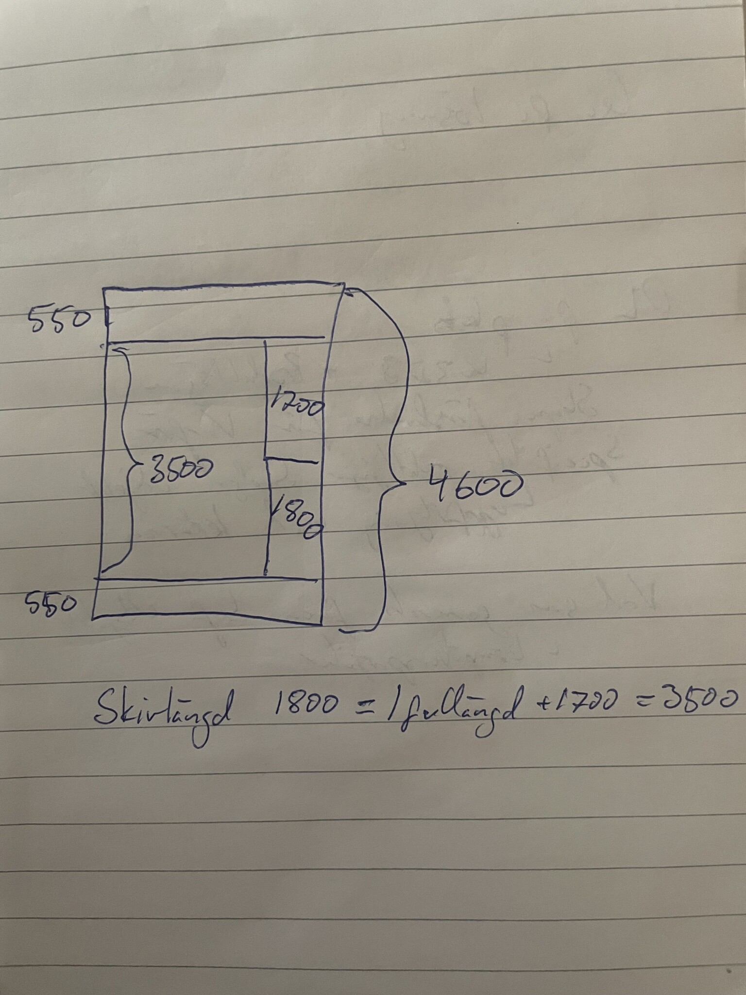

Har ett rum på 4.6m längd där jag ska lägga spårat golvspån. Lyxade till det och köpte vändskivor istället för att fräsa vändningar. Men funderar på om det innebär att jag gjort bort mig och kommer få generalskarv genom hela rummet. Hur hantera jag detta?
Problemet är att med vändskivor så kan jag inte lägga spånet i fallande rader utan jag blir låst till att ha en fullängdare (1800mm) + en 1700mm skiva. På båda sidor av rummet har jag så vändskivan blir 550mm för att de ska skarvas över en regel (det är inte spontade)
Eller ska jag kapa in en skarvad utan spont då lite mitt i här och där?
