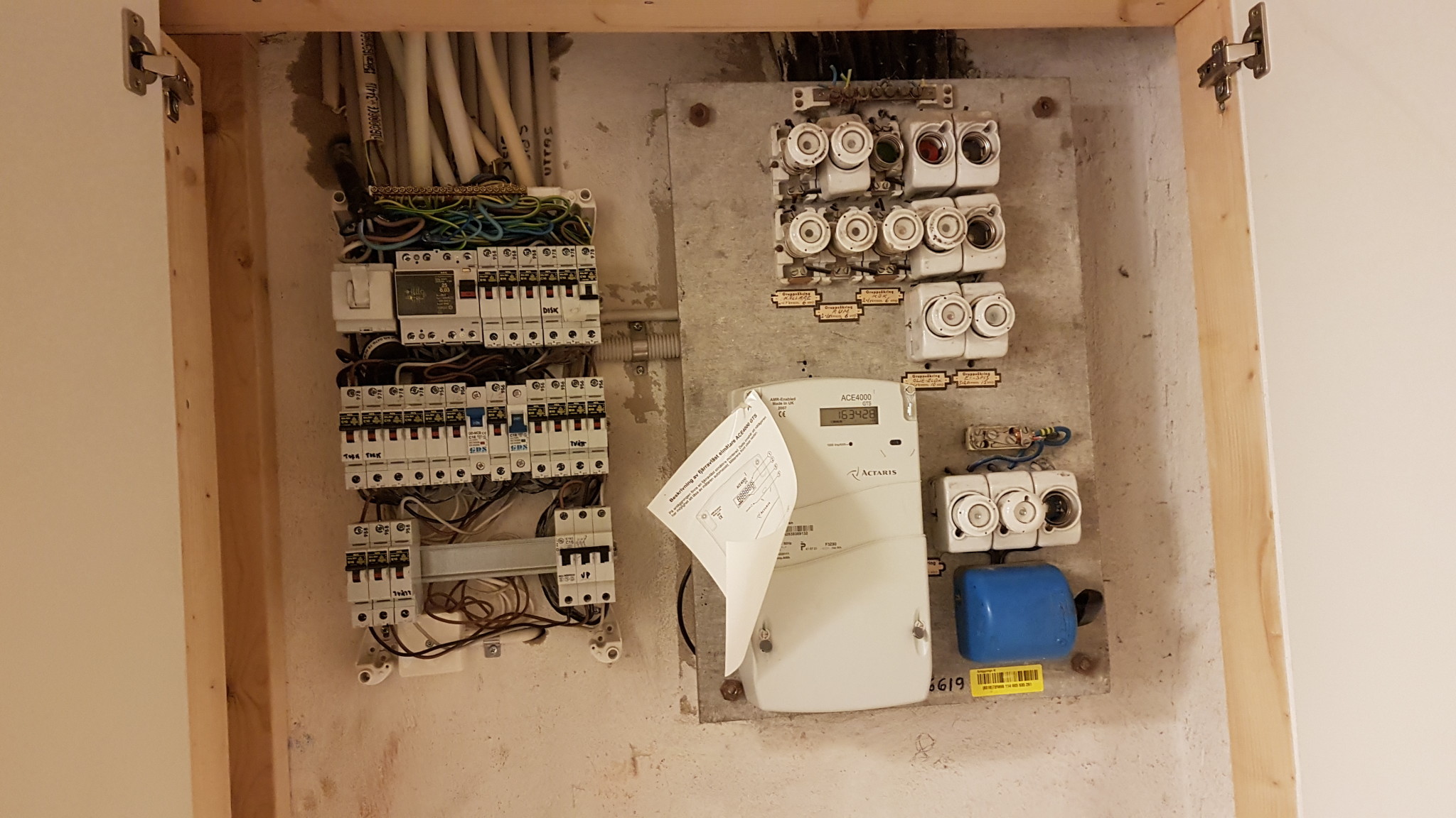

Men som sagts tidigare, lägg upp en bild på ditt mätarskåp

Så.
Bild på hela alltet.

Huvudkabeln kommer in i ett gammalt svart rör!? längst till vänster ovanför asbesttavlan på bilden, eons huvudbry var att kablarna kommer ut nakna från detta röret och ser nyare ut än tidstypiska 50tals ledningar, så dem tror det skjutits in vid senare tillfälle mao. en skarv, ett skåp nånstans. (har letat tecken på skarv/skåp i 2h nu, men hittar inte ens något som kan vara kandidat)
Den stora gamla blåa brytaren kan vara felaktig, men samtidigt när eon mäter så finns ingen kräm i L3..
