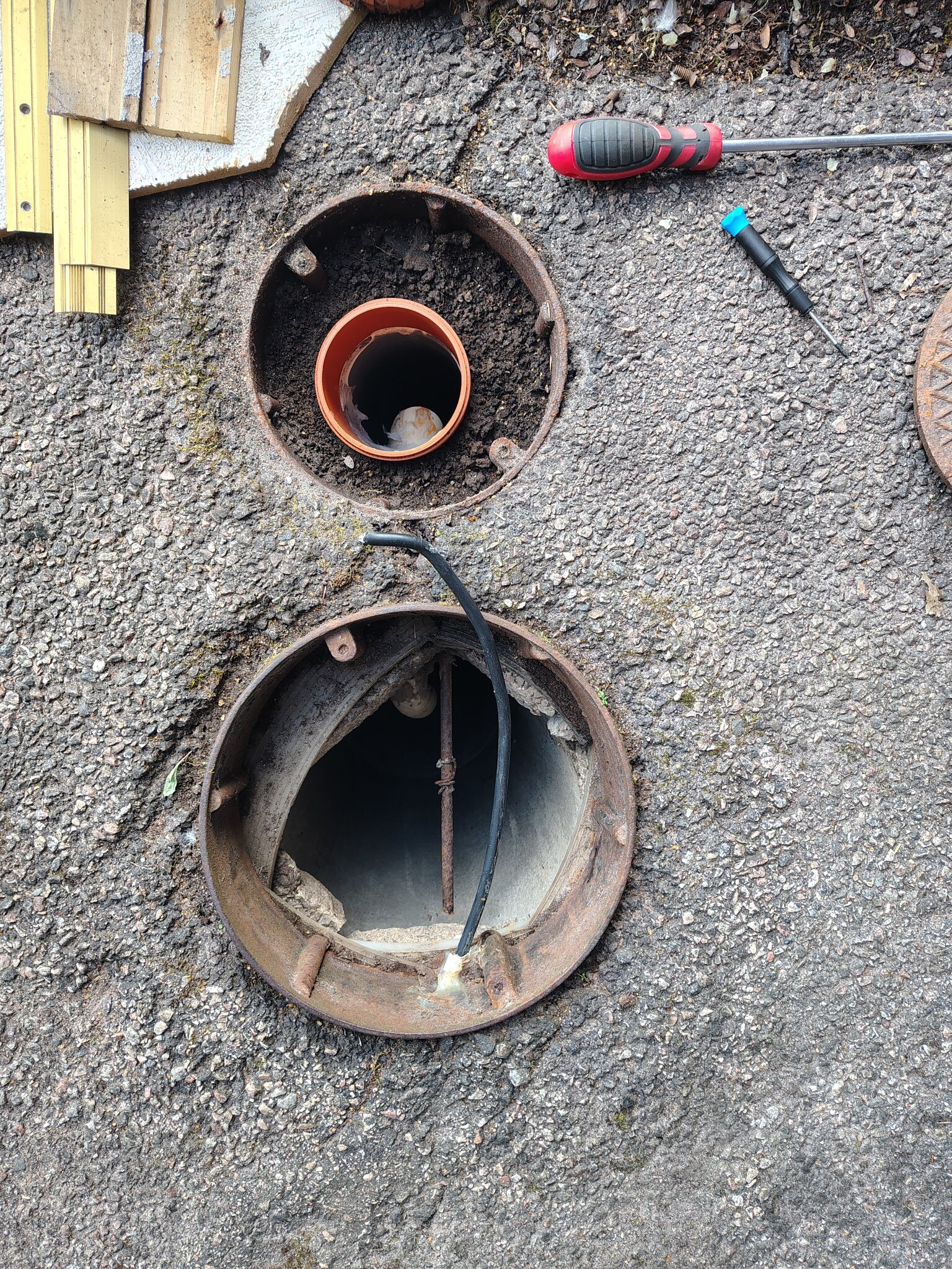

Flyttade in i ett hus i feb som är dränerat, tänkte jag kolla brunnen vilket va tur. Slangen från pumpen hade hoppat för att wiren hade gått av.
Sitter en pump med flottör arm nova300 450w med lite dålig sladd av allt detta.
Ska köpa en ny pump slang m.m så man slipper själva armen till flottören
Frågan vilken höjd ska pumpen placeras på ? Ser dräneringsröret går in i brunnen 3cm under den är de vatten

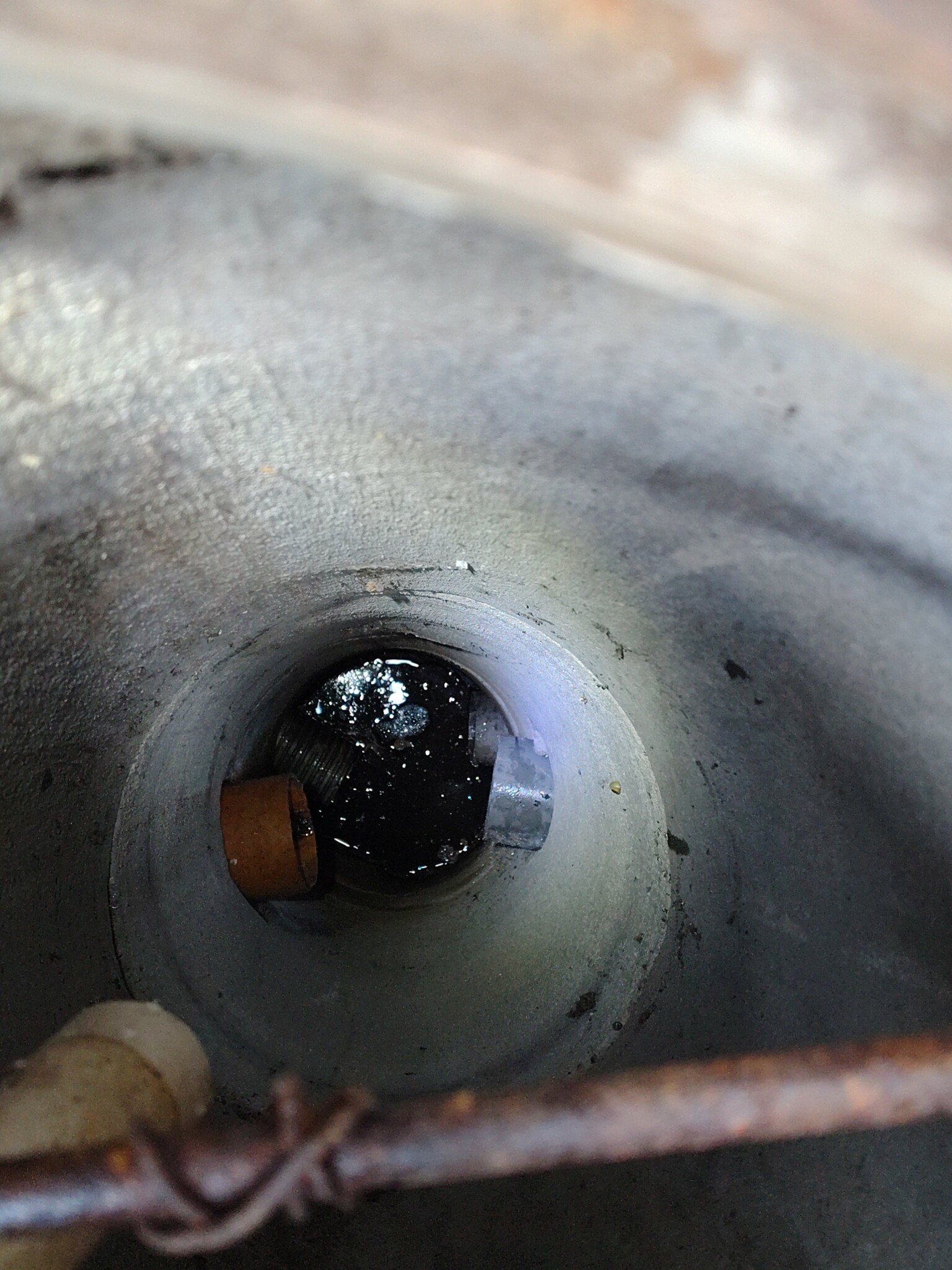

Typ 54cm från botten till dräneringsrör
  • Inuti ett betongrör leder ett dräneringsrör ut från botten omgiven av vatten och mineralutfällningar.
Är denna något och ha?

Är det bara från dräneringen eller är det även från takavvattningen?
Pumpen måste hänga så långt ner så att när pumpen startar så måste vattenytan vara under dräneringsröret.
Vattenytan bör aldrig gå över underkant på dränröret även när det har varit max tillrinning under en viss tid.

De är nog så allt är kopplat där, förra ägaren som anlitade en firma o dränerade huset.
Men jag köper en ny pump o slänger i den så den startar under röret

Så har dom gjort dom andra rören är från taket och dränering längst ner
  • Öppet brunnslock med synliga rör, kablar och järnrör, omgivna av verktyg och byggmaterial på marken.
