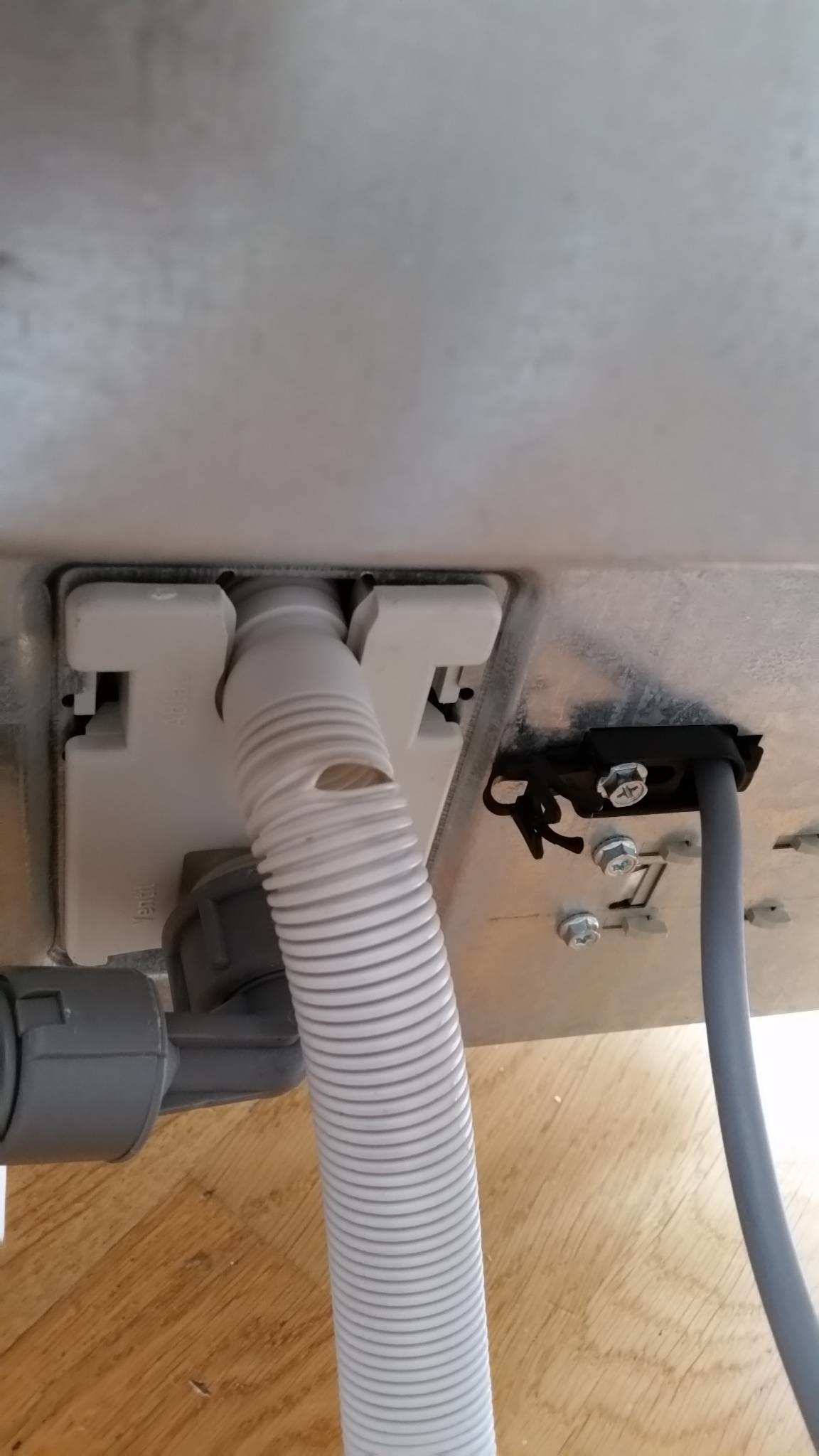

Vår första Huskvarna diskmaskin höll ca 6 år sedan läckte den vatten pga en spricka i pumphuset. Den var för dyr att byta så jag köpte en whirlpool. Nu efter 3 år så ser jag att den läcker också. Har inte dragit ut den än, men vattnet kom när den skulle tömma.
Är det verkligen normalt? Kan man inte kräva lite längre hållbarhet?

Avloppsslangen som läcker? Kan ha varit en mus i farten ...
Jag tror inte att det är möss. Men förmodligen läcker det i slangen eller pumpen. Hoppas att det är slangen. Då går det ju fixa.

Med stor sannolikhet läcker avloppsslangen i böjjen bakom maskinen
Stämmer.
Helt kass kvalité på den slangen.
Går det sätta dit en annan typ som man köper på biltema eller något?
  • Dålig kvalitet vit slang ansluten till rörsystemet med synlig skada.

Nä du får ta en likadan
För inne maskinen måste backventilen få plats i slangen.
Lossa botten så ser du enkel match
Klippte av och skarvade så länge. Får köpa en ny slang på måndag. Borde vara förbjudet att använda så dålig kvalitet på saker som kan ställa till med så mycket skada. Hela slangen var jätte stel.
