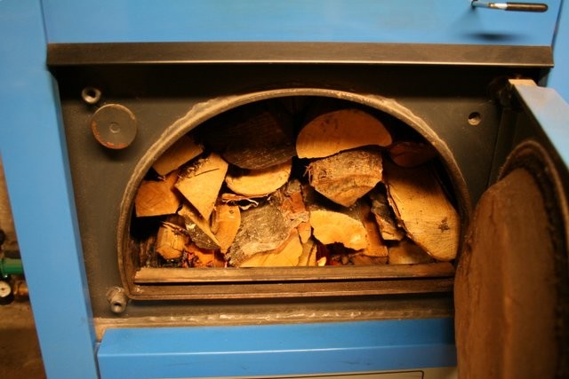

Hur länge bör det dröja att ladda upp 1500 L ack?
jag har automatiska avluftare i toppen på tankarna.
Kör laddomaten på läge 3 och den öppnar vid 78grader.
Kanke är min ved som är problemet, det är bland ved 35cm lång och kanske inte 100% torr. Rökgasen var nu 150grader.
MVH Anders

Det kan ju vara vedlängden som är problemet, har själv bara 1/3 meters ved, som var till den gamla kombipannan, och staplar jag bara den veden, så hamnar jag också mellan 130-150 grader i rökgastemp o ganska beskedlig effekt. För att få full effekt, så måste jag stapla mina vedklampar på längden längst in i eldstaden, och sen försöka hitta de bitar som är lite kortare o lägga dom på tvären längst fram i eldstaden, så som först blir det riktigt bra fart på grejjerna... Annars smiter primärluften runt veden istället för att gå genom den. Testa gärna, så får vi höra om det blir något bättre flås på din panna sen...

Att bara stapla vid luckan, eller längst in, det är värdelöst. Du måste stapla på tvären också, för att fylla ut den del som annars blir tom. Gör du inte det brinner åtminstone min panna inte alls så effektivt som den ska göra.
Eldstaden ska vara full när man börjar elda.

Stapla längst in istället och på tvären framför, vedhögen ska vara så kompakt som möjligt i pannan. Jag har också 35-centimetersved (fick ett antal kubik som tackförhjälpen vid en flytt) och det lönar sig att stapla in ordentligt, det är ju också en del av tjusningen med vedeldning att välja för stunden lämpliga klabbar ur högen...Min v33:a gillar inte heller att luckan öppnas under eldningen, brasan vänder uppåt.abel48 skrev:

Du har helt rätt i din tanke att det är veden som ställer till det. Det är inte fukten i veden eller att den är blandat.abel48 skrev:
Det är storleken på vedpinnar som förlänger akumulatorladdningstiden. Tyvärr så finns det en negativ sida i en underförbränningsystem - man är tvungen att stappla veden tätt i eldstaden för att få bästa effekt och det är inte så lätt att göra med 35cm längder i en eldstad anpassad för 50cm. Lågorna slår ju neråt och det är svårt att antända dom vedbitar som ligger högre upp och för långt ifrån varandra. Effekten blir lidande när veden ligger för luftigt men som tur är så tar verkningsgraden ingen stor skada av det
Jag fick rapport från vår pannrum att et tog 10 timmar att ladda 3000l med ojämna, korta vedklumpar (som lastades i pannan hullerombuller) i storlekar som inte gick att stapla redan i vedboden
Den som inte har provat det kan bli overraskad hur stor skillnad det gör när veden inte ligger som på bilden i en panninstruktion
Hoppas du får det sågat i rätt storlek till nästa år och tills dess gör som Aspersson och fotografen beskriver.
Ha det varmt!
gaia
Så här ser det ut när jag har travat in i min panna. Detta är alltså halvmetersved, precis som det ska vara. Mina 1/3-meters har jag eldat upp. Nä, det har jag förresten inte, men de ligger undertill i vedtraven, så de stör inte just nu! :
